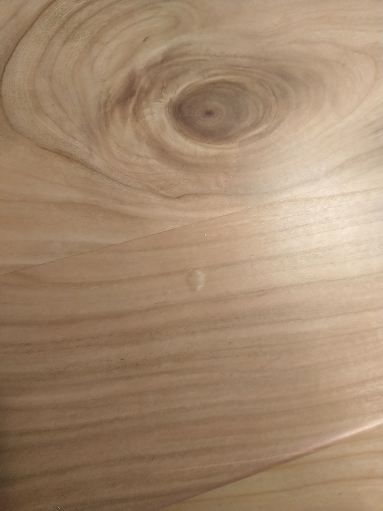

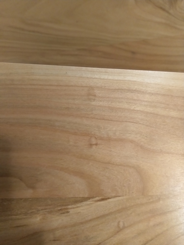

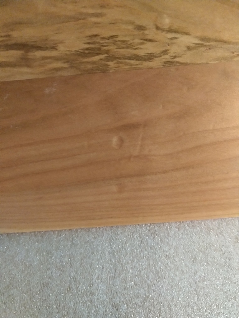

Bonjour à tous! J'ai réalisé des tablettes / appuis de fenêtre intérieures en merisier, vernis monocomposant au pistolet. Je les stocke dans une pièce très peu chauffée.
Mon interrogation est la suivante: des genres de bulles se sont formées sur 2 tablettes que j'ai vernis dans un second temps car réalisée en plus de la commande initiale. Ces bulles sont comme à l'intérieur du bois. Elles sont comme gonflées d'un côté, et de l'autre creusées, pourtant au toucher c'est lisse et bien plan. C'est comme un effet loupe, à la manière d'une goutte d'eau. Il n'y en a pas beaucoup, 1 sur une tablette et 2 sur l'autre.
Est ce qu'une bête pourrait faire sa vie dedans et être morte par asphyxie, générant une décomposition et un dégagement de gaz et formation de bulle ?
Est ce que le vernis mal remélanger entre deux couches peut faire cet effet? Je suis vigilant d'habitude mais un erreur peut arriver.
Est ce que stocker dans une pièce trop froide peut amener ce genre de défauts? J'ai sorti un peu vite les pièces de la cabine de finition, peut être le vernis n'était pas bien stable?
QQun a déjà rencontré ça sur du merisier?
On dirait des pocs. Ton bois n’a pas pris de chocs?
+1, ça m'évoque aussi plutôt des chocs (avec décollement d'une fine couche supérieure, par contrecoup ?)
Thibooo
A priori non mais c'est vrai que ça y ressemble. Ce qui est étonnant c'est que le dessous fait "creusé" et le dessus "bombé". Un poc aurait marqué juste un côté
Thibooo
Merci à tous pour vos réponses, le fin mot est que j'utilise un masque 3M 7502.
Il a la prise d'air de devant qui est orientée vers le bas. Du coup la condensation coule plus facilement. J'ai donc des gouttes d'eau qui sont tombées sur mon vernis pendant que je le faisait. En regardant je ne les ai pas vu car liquide dans liquide elles se sont confondues. Au séchage du coup un effet loupe comme sur les photos jointes. Voilà, attention à la condensation des masques !

Merci, j'ai ajouté les photos :)
