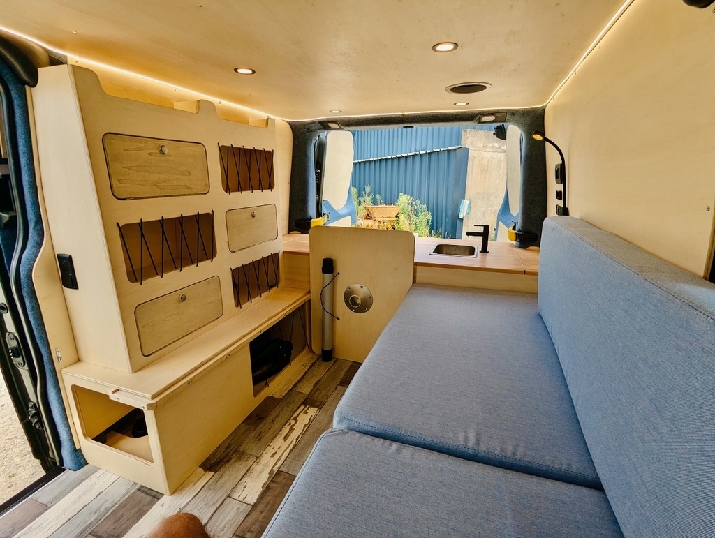

je suis professionnel dans l'aménagement de véhicule de loisirs (des vans aménagé quoi !), et je travail énormément le bois. Je me suis souvent renseigné sur ce site, et je pose une question pour la 1ère fois.
J'ai démarré mon activité il y a 2 ans et demi, et à ce jour, le vernissage de mes meubles reste un point de réflexion.
J'ai comme volonté de rester sur du bois brut, et ne pas virer sur du stratifié. Mes clients préfèrent également la finition bois.
Je travail essentiellement sur 3 types de bois : du CP Peuplier pour la structure de mes meubles, du CP Bouleau pour les façades (qui m'offre de bien plus belles finitions au fraisage), et du massif Hêtre en lamellé collé pour les plans de travail et tables.
J'utilise aujourd'hui du vernis acrylique satiné que j'applique en 2 couches au rouleau ou au pistolet, bien que n'ayant pas d'extraction d'air, j'ai tendance à utiliser beaucoup plus le rouleau. J'en préfère le rendu également, le bois semble plus "garni". J'apprécie également le côté légèrement brillant qui rassure mes clients sur la protection du bois.
Cependant, vu les surfaces, le temps de vernissage est trop long dans mon process. J'ai environ entre 55 et 70m2 de surface à vernis sur chaque camion.
J'ai fait plusieurs essais sur différents type de vernis, vitrificateur ou huile, dont Rubio et Genius Oil, même en bi-composant. Mais je ne trouve pas exactement le rendu que je souhaite. Mais surtout, de pouvoir réduire mon temps de vernissage, et idéalement de pouvoir trouver un produit qui fonctionne en 1 seule couche.
Je vous sollicite pour savoir si parmi vous, vous connaissez ou utiliser un produit qui correspondrait à mon besoin.
Je vous remercie par avance de votre contribution et vous laisse une image du travail que nous faisons.
Bien cordialement.
