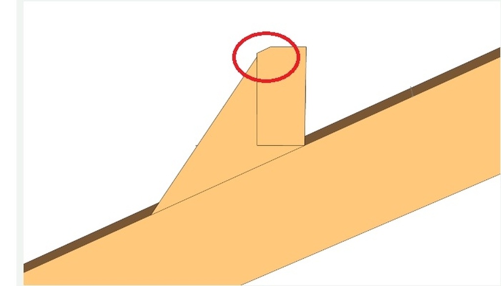

Bonjour, je ne suis pas spécialiste non plus, mais il me semble que ca ne soit pas un probleme.
Moi je ferais juste un chamfrein prononcé sur les pannes (qui a la même pente que le toit) pour que les chevrons aient un meilleur appui et que quand tu cloues les chevrons l'angle de la panne ne s'écrase pas (ce qui pourrait créer une légére déformation de la toiture et se voir lors de la pose de la couverture).

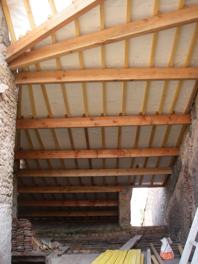

je ne suis pas du tout spécialiste de charpente mais chez moi en Haute-Savoie, les pannes sont toujours posées à la verticale. Les échantignoles ont juste une forme adaptée.
C'est visible sur cette photo.
