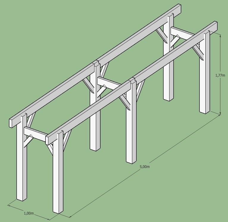

Première publication parmis vous.
Dans les mois qui viennent je souhaite fabriquer un bucher pour (c'est évident) protéger le bois de chauffage de l'hivers qui suit mais aussi collecter l'eau de pluie pour le potager.
J'avance pas à pas, j'ai fait un premier plan et souhaiterai votre avis : conception, sections des bois, positionnement des contrefiches...
J'aurais très probablement ensuite besoin de conseils sur l'exécution des assemblages, les dimensions de quincaillerie...
Une vue et quelques infos :
  • Dimensions hors tout des poteaux : 5m x 1m
  • Section poteau 140x140mm
  • Section "panne" : 60x180mm
  • Section "entrait" :50x150mm
  • Section "contre fiche": 50x75mm
  • toiture type bac-acier, pente 10%
Merci de votre aide !

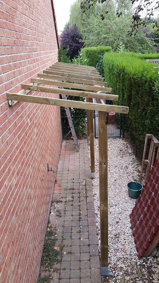

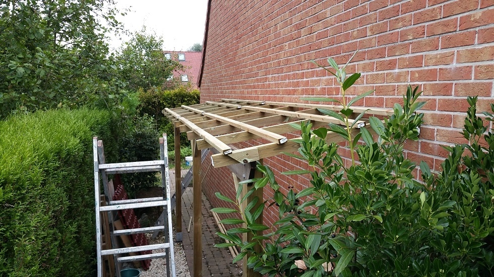

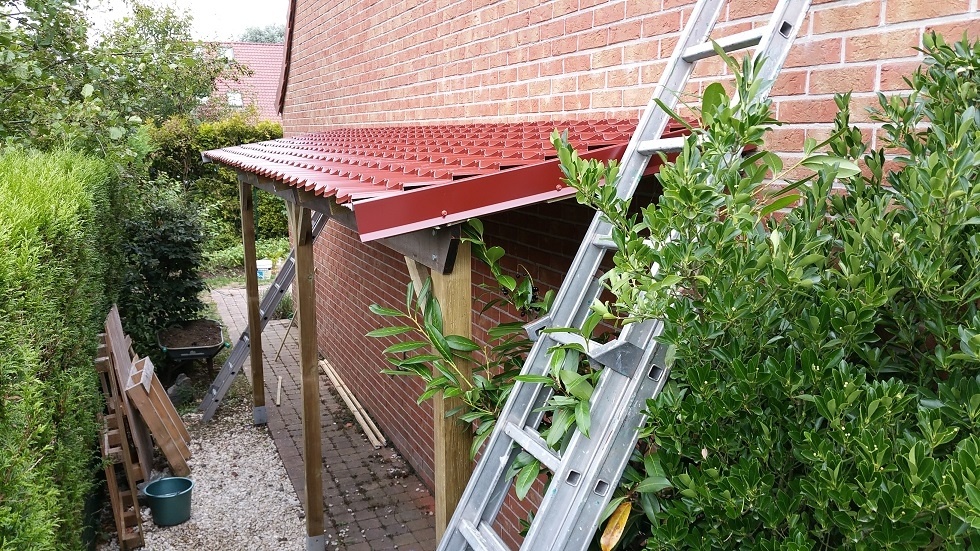

Si tu peux t'appuyer sur un mur c'est top, tu pourras gagner en rigidité, réduire le bois de structure et avoir moins de prise à l'eau.
J'ai fait le mien l'année dernière, voici quelques photos (5m x 1m au sol, 2m de haut).
Il est super stable.
Si tu veux récupérer l'eau de pluie, il ne faut pas lésiner sur la pente (j'ai mis 10% et c'est juste juste avec l'imitation tuile, si c'est du bac lisse ça devrait aller)
Sinon n'hésites pas à mettre de la hauteur pour ne pas te cogner ou péter le dos.
Enfin pour tes sections, si tu met du bac acier et pas de la vraie tuile, ça me parait énorme de mettre un poteau de 140.
Sur le mien il y a 90 et c'est déjà plus que bien (poteau de clôture en GSB). J'ai fait une autre construction du même type avec des poteaux en 70 et c'est bien aussi mais il y a moins de place pour les encoches pour la panne.
les contrefiches et arbalétriers sont en 63x38.
la panne fait à peu près 180x25 (2m50 x 2)
Voilà, j'espère que ma maigre expérience pourra t'aider.
Tiens nous au courant de ton avancement.

Je n'ai pas de mur sur lequel m'appuyez mais seulement un muret.
Le bucher sera "aux vents" j'ai donc pris en compte sa force sur la surface de bac acier et prévu large 😊
Mais peut être trop ? 😁

L’abri sera ouvert des 4 cotes. Il sera disposé le long d’un muret d’ 1m20, sans s’y appuyer.
Gouttière prévue à l’avant pour faciliter le nettoyage (chênes et bouleaux pas loin 😁)
J’avais en tête un enfourchement des pannes. Il y a des règles de l’art sur les proportions de l’assemblage ?
A quoi ressemblerait l’assemblage de l’entrait entre les deux pannes ?
Un seul contreventement suffit dans cette direction ?

Si ton abri est ouvert des 4 côtés sans abri alors ton plan de base est bon. Avec des chevrons bien sur.
Pour les poteau il te faudra surement faire de petits plots bétons. Y'a tu pensé ?
Dans ce cas tu pourrais utiliser des potelets galva simpson tie ou sceller des tiges filetées dans tes plots.
Pour l'enfourchement on pourrait penser à 1/3 de panne, 2/3 poteaux mais dans ton cas 4cm/6cm/4cm ça marche.

Alors ta première version du plan est très bien.
Pourquoi plutot des boulons ?

En relisant j'ai raté un commentaire, je n'avais pas l'intention de mettre de chevrons, le bac acier sur les deux pannes ça semblait passer comme entreaxe. C'est une erreur ?
Je pense que ça passe. De rien et bon courage. N'hésite pas ☺
