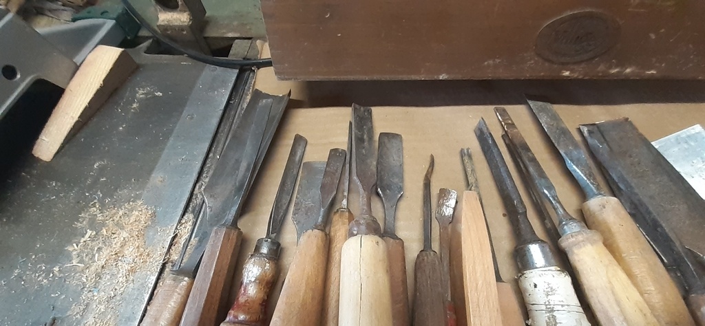

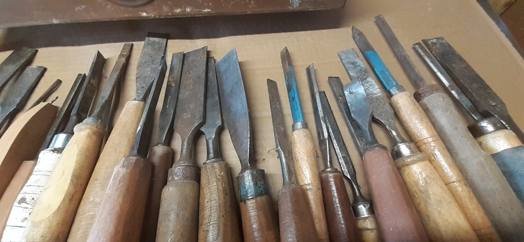

j'ai récupéré de mon Papa tout un ensemble de ciseaux à bois.
il était Modeleur à la fonderie de Montchanin (71) toute sa carrière et très doué en menuiserie (copie d'armoire Louis xxx) photo 1
donc tous ses ciseaux ont bien travaillé, et je souhaite les remettre en état.

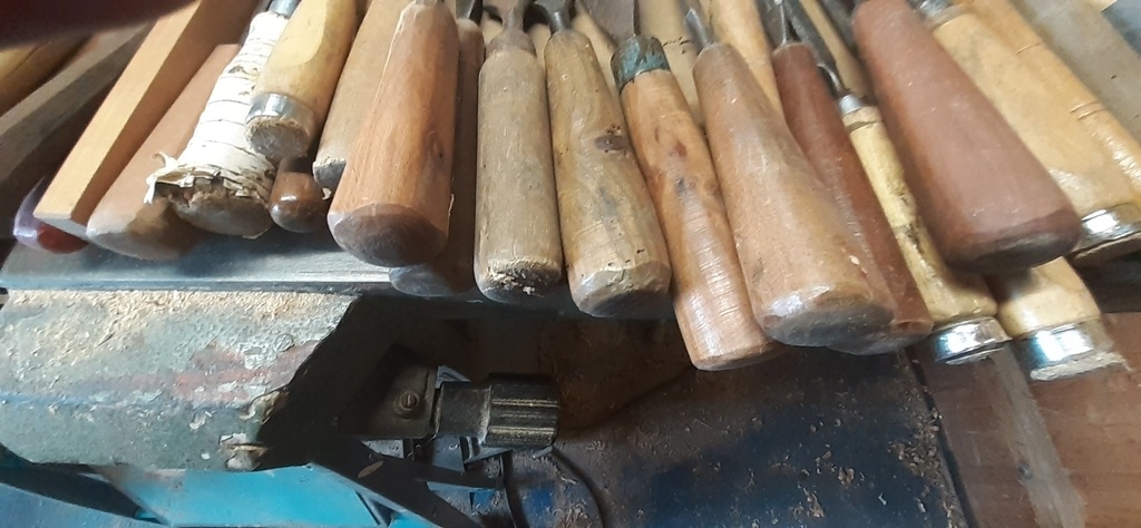

pour les viroles, effectivement, un bout de tube en cuivre de 20 mm va très bien, j'ai appris dans mon stage de tournage. Esty , c'est pour avoir en inox, plus difficile à travailler si on est pas équipé.

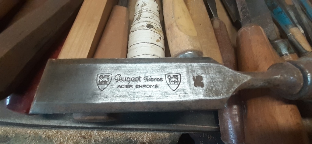

alors, je crois que je vais rester sur la bonne vieille méthode manuelle, mon Père avait aussi tout un stock de pierres à affûter

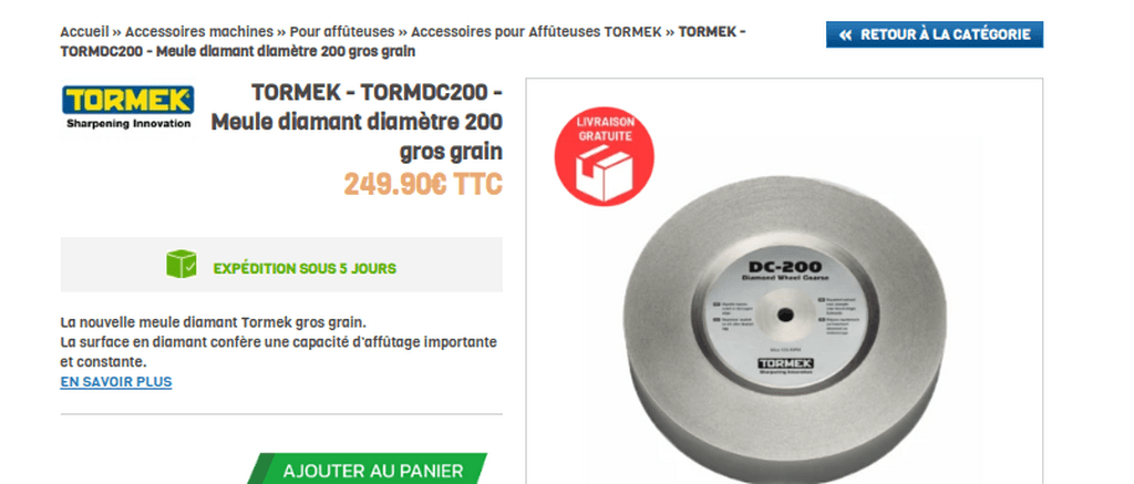

surtout, quand on voit les tarifs Tormek, ça calme (photo 2)

Oui, pour les viroles, le cuivre en 27 ou 32 est impeccable. Tu peux l'arrondir et le polir au tour, à même le manche. Un petit coup de gomme-laque pour éviter l'oxydation... ou pas, ça donne du cachet :-)

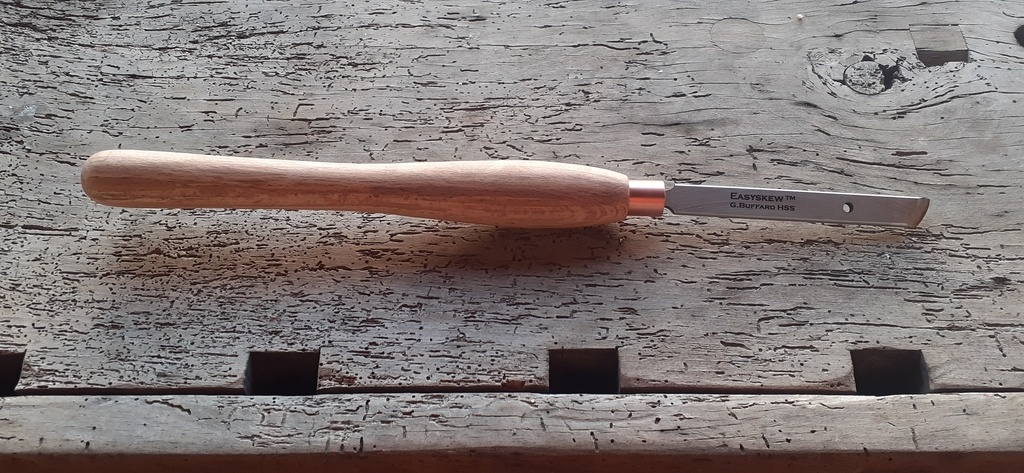

Sinon, je vois que tu as la plane Buffard. Je l'ai aussi et vais sans doute l'affûter droite, l'arrondi étant assez ch...t à préserver (en passant, sais-tu pourquoi elle est percée ? Attention, réponse assez fumeuse...).
De plus, je suis en train de passer tous mes outils en manches courts genre ciseaux, sauf tronquoir et racloirs. C'est bcp plus maniable. Essaye ;-)

pour les manches, j'aime bien long pour mes grands bols avec ma gouge à creuser surtout,
aussi en creusage profond avec le porte-à-faux

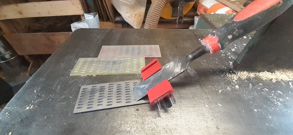

j'ai reçu l'outils et essayé.
je n'ai pas le problème de la pierre !!
ça marche bien, par contre, c'est un peu long et fastidieux
je me suis arrêter au gran 360. est-ce suffisant???

Retourner la pierre régulièrement permet de mieux répartir l'usure. Sinon un bloc de bois de la même épaisseur que la pierre qui sert de support pour le guide à roulette (avec l'usure et les rectifications de la pierre l'angle d'affutage va très très légèrement varier à chaque passage mais c'est négligeable je pense, d'autant que le biseau primaire sera refait régulièrement et remettra tout à zéro). Ou alors si les deux pierres sont d'épaisseur identique, l'une sert de cale quand on affute sur l'autre.
Si possible, récupérer les viroles d'origine ou tube de cuivre plomberie que tu peux insérer sur le manche et polir au tour.

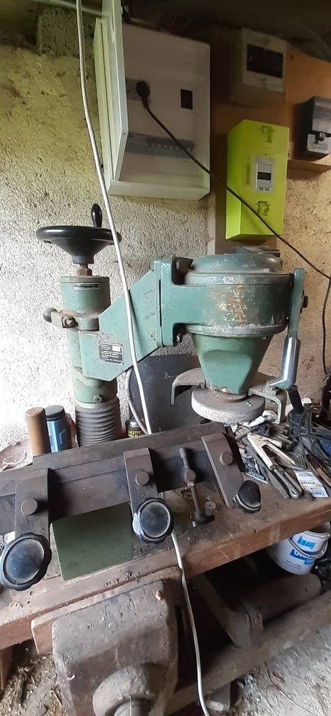

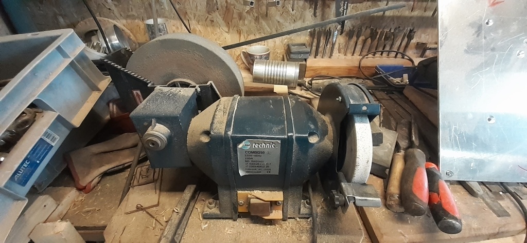

d'après la photo ,le touret du père d'Hervé71 est muni d'une meule à eau ,vu le meuble réalisé, je pense qu'il n'avait pas de problème d'affutage!
foal Ah oui, je n'avais pas vu la photo du touret. Technic, c'est du très basique mais ça le fait, apparemment !
