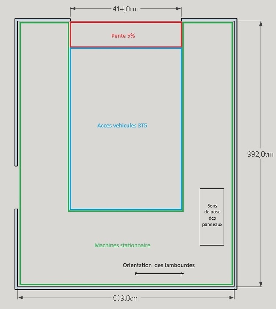

Bonjour a tous,
Voilà je vais déménager mon atelier pour un plus "grand".
La dalle béton étant très abîmé et irrégulière, je pensais refaire un plancher en panneau osb.
J'ai déjà des lambourde de 6cm de côté en douglas que je calerais tout les 1 mètres.
Et je pensait mettre de l OSB 3 de 22mm d'épaisseur avec rainure + languettes.
Sur la fiche technique, on voit qu'avec 42cm d'entraxe, on a une résistance de 350 daN/m2
Comme on voit sur mon plan, j'aurais mes machines stationnaire sur les côtés et je rentrerais ma camionette pour charger / décharger.
Est ce que cette entraxe supportera le passage de ma camionette ?
Mon vieux rabot / degau fait 1500kg pour 1m2 d'emprise au sol, je compte bien renforcer a l'endroit où il sera installé. Par contre en l'amenant au tire-palette jusqu'à son emplacement, je ne risque pas d'abîmer mon plancher avec un entraxe de 42cm ?
Je vous avoue que je me rend pas bien compte des résistances, et un avis avant de faire de mauvais choix serait le bienvenu !
Merci d'avoir pris le temps de me lire.

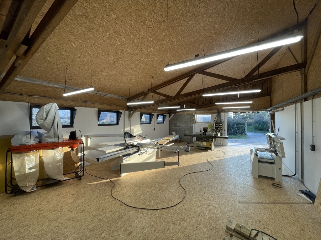

Petit retour d'expérience de mon cas qui peut vous être utile !
Mon atelier était une ancienne étable avec une dalle béton coulée avec une pente pour l'écoulement des eaux et autre.
J'ai eu l'idée aussi de refaire un plancher par dessus pour compenser le niveau et les irrégularité.
Il m'a été conseillé de construire le platelage suivant :
  • Barrière de remontée d'eau par capillarité
  • Chevrons 75x50 posé sur chant entraxe 417mm (dividende des longueurs de panneaux standard de 2500mm) posés flottants
  • 1ère couche de dalles OSB4 de 22mm évidement joints décalés dans le sens longitudinal, collée dans les rainures languettes, vissée ou pointée sur seulement 4 points
  • 2ème couche de dalles OSB4 de 22mm posée décalée d'une demi largeur de plaque latéralement et de 2 ou 3 entraxes longitudinalement par rapport à la première couche, celles-ci seront aussi collées dans les rainures languettes ainsi que vissées dans les règles de vissage des dalles OSB, soit 5 vis en bords de dalle et 3 vis en partie courante. Les vis en 5x80 pour aller rechercher les chevrons.
Pourquoi l'OSB 4 ?
Celui-ci est plus chargé en colle que l'OSB3 ce qui lui confère des résistances mécanique bien supérieures (je ne vais pas sortir les valeurs, je ne les connais pas !) ainsi qu'un résistance à l'eau, pendant mes travaux il a plu régulièrement dessus (je suis en Normandie) et après séchage celui-ci n'a jamais gonflé ou manifesté une détérioration.
Pourquoi 2 couches ?
Le problème de nos atelier pour un plancher n'est pas vraiment la charge au m2 mais plutôt le poinçonnement, grosse charge sur une très petite surface. Là est tout l'intérêt de la double couche, la première répartissant la charge sur une plus grosse surface sur la deuxième.
Pourquoi les chevrons flottants ?
Parce que sur de grandes surfaces même l'OSB varie dimensionnellement et sur de grandes surfaces ça peut être énorme, les poser flottants permet ce travail. Evidement il faut laisser un jour périphérique (chez moi 3cm, plinthe épaisse pour masquer).

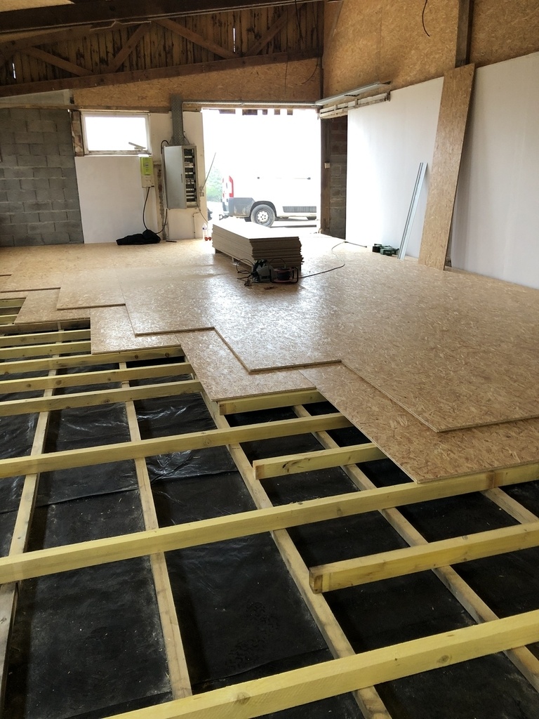

Cas pratique !
J'ai presque fait ça, je n'ai pas utilisé de 22mm mais du 18mm toujours en OSB4. Les raisons étaient financières principalement, le 22 était beaucoup plus cher que le 18 chez mon fournisseur et sur 200m2 x2 pour les 2 couches, ça pique. Aussi il n'existe pas (ou je n'ai pas trouvé) d'abaque de charge admissible pour un tel platelage, j'ai donc fait mes petits calculs de mon côté qui m'ont amené à la conclusion que 2x18mm c'était déjà bien ! Ça n'a absolument aucune valeur scientifique !
Pour rattraper la pente j'ai commencé par tailler une série de chevrons dans leur longueur pour venir épouser le sol et tout caler au laser. J'ai ensuite commencé le platelage.
Voilà, les machines sont arrivées sur transpalette sans aucune destruction ni même grincement, cela ne fait qu'un an mais mon plancher se porte très bien.
N'hésitez pas si question.

Atelier Marbotte
Avec plaisir 😊
La première couche est fixée au sol avec des chevilles à frapper en diamètre 10 de mémoire. L'entraxe de cette première couche est de 500mm, si tu pars en 60x60, réduis un peu cet entraxe.
La deuxième couche est flottante, un peu galère à poser, le réglage de l'entraxe se fait au fur et à mesure que l'on pose les dalles d'OSB, perso je n'ai pas fixé la première couche d'OSB malgré ce qui m'avait été conseillé. J'ai préféré poser les 2 couches en même temps et faire tout les réglages au fur et à mesure, peut être pas la meilleure solution mais sur 200m2 je n'ai pas eu de décalage.
Niveau prix en Janvier 2023, j'ai payé l'OSB4 en 18mm pour 400m2 : 9,75€HT/m2, je pense que ça a baissé. Déjà faut trouver le fournisseur qui veut bien t'en fournir, ils n'ont pas ça en stock, ils ont passé commande directement au fabricant pour moi !
Non, ma dalle n'était pas humide mais poser du bois directement sur la dalle dont je ne connaissais pas la qualité de pose ne me plaisait guère. J'ai posé un film sous dalle, ça coûte pas très cher et ça m'assure une "sérénité".
J'ai trois machines qui sont arrivées sur transpalette, la plus lourde ma toupie SCM T130 de 1996, 1,2T avec tables rallongées, entraineur ... La Scie à format pèse 1T aussi je crois, le combiné R/D un peu moins.

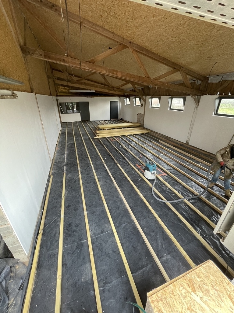

Snoooky
Petit retour d'expérience,
J'ai donc poser des chevrons 6x6 tout les 38cm environ ( je n'ai plus le calepinage exact). J'ai visser au sol ces chevrons, et j'ai mis des calles en chêne tout les 40cm sous chacun des chevrons pour pouvoir les régler de niveau.
Ensuite j'ai poser 2 couches d OSB 3 croisé. Une couche de 15mm et une couche de 22mm, le tout vissé dans les chevrons.
J'ai récemment installé mon combiné rabot / dégau qui fait 1,5 tonnes et le plancher n'a pas bougé du tout.pour informations le pied du combiné fait 1m2.
Voilà mon petit retour d'expérience, si jamais ça peut aider quelq'un qui cherche à réaliser ce même type de plancher.
