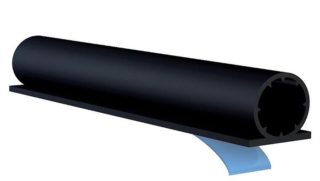

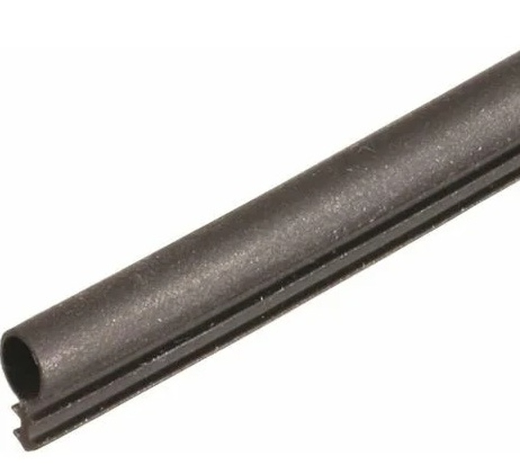

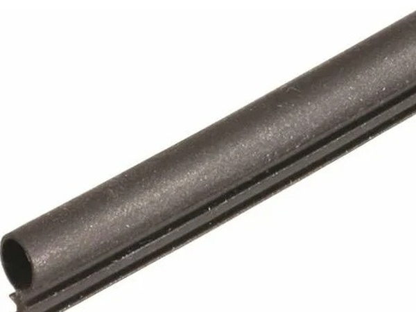

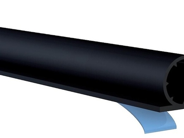

Voilà je fabrique une cuisine en mélaminé + stratifié pour les plan de travail et j'aimerais mettre un joint sous les plinthes. Je vais faire des plinthes en stratifié sur du panneau hydro de 16mm.
Je voudrais mettre un joint silicone et je ne sait pas quoi choisir.
J'hésite entre du joint autocollant ( même si je pense que ça va mal coller contre le chant du panneau particule )
Ou alors un joint clipsable rond de type harpon pour rentrer dans une rainure, le soucis c'est que je ne trouve pas sur quel site en acheter.
Je sait qu'il existe des profils socles en pvc transparent qui se clipse sous la plinthe mais je recherche quelque chose de plus discret.
J'aimerais savoir comment vous faites de votre côté et si vous avez des site où acheter le produit.
Merci d'avance !

6LV1
Quand tu cherches une info à partir d'une photo, tu peux utiliser google lens (petit appareil photo dans le champ de recherche google) et il te trouvera tous les sites qui ont cette photo ou très similaire.
et ça donne ça:
Snoooky
Merci pour ta réponse je ne connaissais pas google lens.
Par contre ton liens ne donne aucun résultat.
Tu utilise un joint inséré dans une rainure ou un joint a coller ?
