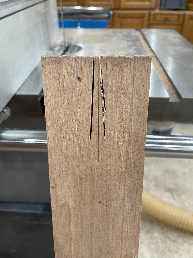

Bonjour la communauté,
J'ai changé pour la premiere fois le ruban sur ma hammer N2-35 aujourd'hui. J'ai refais les réglages d'assiètte des volants et des guides de lame.

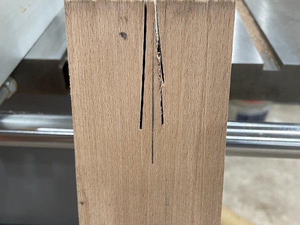

Depuis impossible de couper droit, la lame se tord et la coupe dévie systématiquement vers la gauche et fortement si bien qu'il est impossible de maintenir la pièce de bois plaqué contre le guide.
Je ne comprends pas d'où vient le problème. Ai-je raté quelque chose?
Merci pour votre aide

la lame est toute neuve et sort du paquet.
Ollaren
Une lame neuve n'est pas forcément bien avoyée.
Par contre Si c'est pour déligner ou refendre, il vaut mieux ne pas utiliser le guide et suivre le trait.

Reprendre l'ancienne lame même si elle est desaffutée, si le problème est semblable, les réglages à reprendre sinon acheter une autre lame.
Il se peut que la lame ait été montée en tension trop en arrière sur les volants, elles ont frottaient contre les guides à roulement qui ont rabattu l'avoyage d'un côté.
Cependant, à la scie à ruban, vouloir toujours déligner droit avec un guide parallèle sans compensation est souvent illusoire, on ne vend hélas plus ce genre de guide sur les machines modernes qui pour les meilleurs scient à peu près droit quand tout est neuf et ensuite débrouille toi avec.
Faire un essai de sciage droit au trait sans guide sans chercher à être parallèle, si la lame à tendance à vouloir tourner, l'avoyage est HS

Merci pour vos pistes. j’ai effectivement ce matin remis mon ancienne lame et refait les réglages. j’ai retrouvé un fonctionnement normale. Je vais retenter la nouvelle lame et la mettre plus en avant sur le volant. affaires à suivre.

re-bonjour,
des évidences, mais à vérifier
même largeur de lame?? sinon réglage des volants
les guides sont-ils bien positionnés (haut et sous-table) et la lame bien entre les roulement de guidage??
les protections sur les volants en bon état, sinon les dents de la lame sont aplaties d'un coté si en contact avec le métal
enfin en dernier, tension de la lame. moi je fais un peu au pif, mais fort
