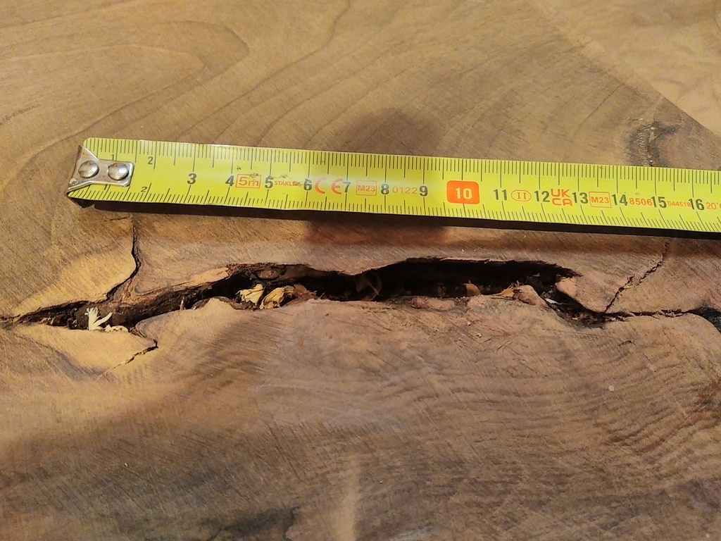

j'ai un fente longue d'une douzaine de cm, large de 1 cm et profonde de 2 à 3 cm dans un plateau monoxyle en noyer. J'aimerai reboucher de manière "esthétique" cette fente, avec un résultat non poreux pour y appliquer ensuite un vernis marine. Cette fente est au milieu du plateau et n'a donc pas d'incidence structurelle ni ne risque de s'agrandir.
J'aimerai faire avec ce que j'ai à l'atelier sans rien acheter, en particulier de l'expoxy que je n'ai jamais travaillé.
J'ai a ma dispo de la colle vinylique, de la poussière de bois fine, une cartouche de sika 11FC noire, du mastic colle gris et blanc, du silicone, un peu de cire d'abeille, de la paraffine (bougie), du fart pour ski, des bougies rebouche semelle de ski (transparente et noire), d'enduit de rebouchage, de MAP... et sans doute d'autre choses que je n'identifie pas comme pouvant être utile à ce stade!
Vous avez des idées pour m'en sortir avec ça? A la base j'étais parti pour boucher au 11FC ou tenter un rebouchage à la bougie de semelle de ski, mais vous avez peut être d'autres suggestions!

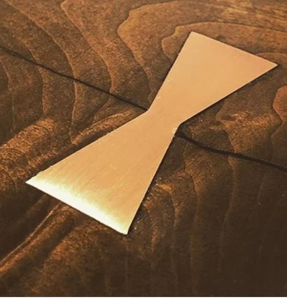

Alors j'opterais pour un papillon .
J'aime bien les papillons 😄😄
BoisTordu
Salut, j'étais aussi tenté par le noir sur le noyer. J'aime aussi les papillons mais c'est censé aller dans une pièce d'eau, j'y crois pas trop de laisser un trou avec les enfants 🤣
Baudet
Je crois qu'on s'est mal compris.
Je parlais de ce type de papillon.
Dans l'autre sens, pour combler la fente.
