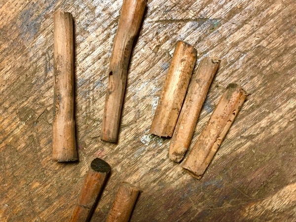

Quelle essence pour ces chevilles ?
Au démontage d’un meuble 18 ème en chêne j’ai des chevilles qui ne sont pas en chêne, y a t’il des essences particulières pour les chevilles?
Par ailleurs il n’y a pas de colle dans les assemblages, est ce typique pour l’époque ?

on vois bien les chevilles, mais je ne saurais dire quel bois....

Hervé-71, merci pour les vidéos, c’est la technique que j’utilise habituellement mais là il s’avère que les chevilles sont rondes alors je vais faire pareil.

Au XVIIIème, l'"acacia" (robinier) originaire d'Amérique du Nord, n'était pas encore courant en Europe, ce qui fait qu'il n'était probablement pas utilisé pour faire des chevilles (ni des piquet de vigne ou de clôture).
Par contre chêne, hêtre et fruitiers étaient bien là.
Cela dit, tant que le bois de la cheville ne jure pas sur le meuble...

Merci mmahieu !Non ça ne jure pas, par contre les chevilles rondes c'est différent de ces carrées qu'on voit partout.

Moi je fais mes chevilles en acacia pour des emmanchements à la tire et autrement je prends du hêtre, un bois qui ne ce casse pas quand tu tapes dessus
les cheville en hêtres sont a proscrire le hêtre est un bois qui pose problème et re garder dans les sièges en hêtre du 17 eme ou du 18 eme en quoi son les chevilles

Les chevilles que j’ai sorties sont apparemment en merisier.

j'ai hérité d'une armoire Louis XV d'une arrière grand-mère et les chevilles était en chêne, et non collées, effectivement pour être démontée et transportée

Merci Hervé-71 ! Là je pense fruitier, je vais encore chercher si au 17 ou 18 ème il y avait des règles concernant les chevilles.

Difficile d'identifier l'essence, mais pour des chevilles il faut un bois dur et de fil. en un mot qui ne se casse sous les coups de maillet lors de l'enfoncement.
Sinon l'utilisation de la colle n'est pas systématique, c'est suivant les styles et les époques.
Lorrain de nature le mobilier provincial est absolument assemblé sans colle ce qui présente l'avantage de pouvoir entreprendre des restaurations plus aisées.
