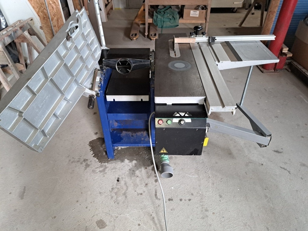

J'aimerai savoir, si c'est bien le cas, à quelle machine du catalogue Lurem j'ai à faire, et si c'est un bon "premier combiné".
D'après mes recherches, il s'agit du model "Lurem C 310 E"
Il semble en tout cas que c'est relativement serieux, avec 3 moteur (triphasés pour cette version) et des tables en fonte.
Je vous joins une photo de la machine. La notice est lisible ici en allemand et anglais :
manualslib.de/...0-G-195021.html
J'hésite entre cette machine (j'ai une occasion à environ 2000euros sous le coude) ou attendre très patiemment pour un combiné plus moderne avec un chariot raz de lame... Qui me coûtera entre 2 et 3 fois ce prix.

Cisco26
pcandy J'ai une 310e depuis Noël... c'est mon deuxième combiné, reprenant après 10 ans d'arrêt pour cause de déménagement. J'avais eu en première machine une lurem Maxi 26 plus que j'avais eu pendant deux ans. je trouve que la 310e est une très bonne machine, disons qu'on rentre dans le sérieux par rapport à la 26 plus ou je passais plus de temps à régler les table de dégau en tôle qu'à m'en servir. J'ai un scan du manuel en français également si ça t'intéresse.

pcandy
Cisco26 Merci beaucoup, ca me sera très utile !
C'est définitivement la même machine. C'est surprenant que Métabo / E B se soient cassé la nènette à refaire une notice... En tout cas celle de Lurem est bien plus claire.
pcandy
Merci pour les retours divers et le manuel, encore une fois.
J'ai donc acheté la machine et j'ai pu réaliser un premier projet (un compost en bois de récup) pour lequel je n'ai pour l'instant utilisé que la scie à format. Rien que ca, c'est déja un sacré chamboulement par rapport a mes méthodes de travail précédentes... j'ai gagné un temps fou sur les découpes.
Il faudra que je règle correctement la machine avant de me lancer dans un projet demandant plus de précision, mais c'est déjà un bon début !
