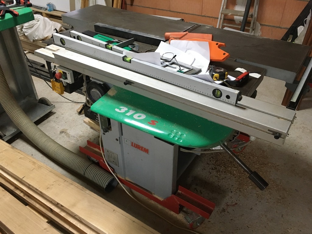

Je pensé profiter de mon Week-end de 3 trois jours pour finaliser notre table de séjour.
J'ai terminé le piètement métal assez complexe la semaine dernière, ainsi que le délignage des planches.
Je voulais simplement dégauchir et raboter les planches de chêne pour les coller via lamelles.

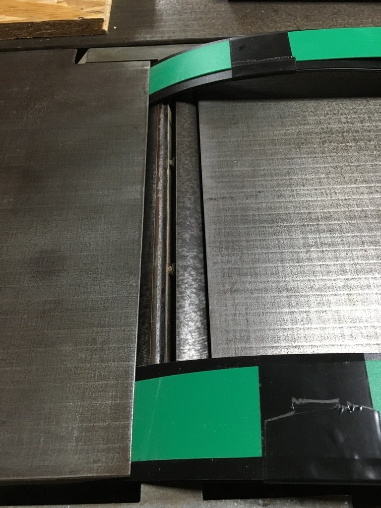

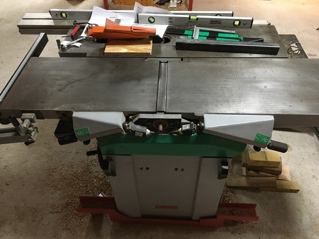

Sauf que finalement la machine dernièrement achetée s'est avérée complexe à régler :
Tables non parallèles et non perpendiculaires aux couteaux.
Suite à une recherche sur le net, je suis rapidement tombé sur la notice "officielle" et sur un post d'un membre :
sawdust.online...TableTuneUp.php
Après donc 3 jours à galérer, jurer, insulter et rager ... bref vous avez compris.
Difficile de régler quelques chose de correct.
Je m'étais pourtant orienté sur ce type de machine dont la réputation était un gage de sécurité.
Donc, un grand merci à ceux qui pourrons m'amener des idées, de l'expérience dans ce réglage.
Un grand merci d'avance

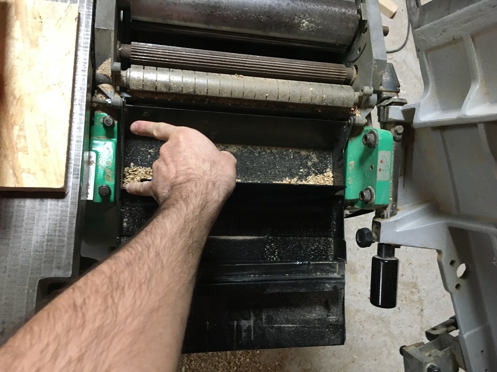

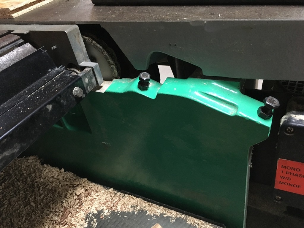

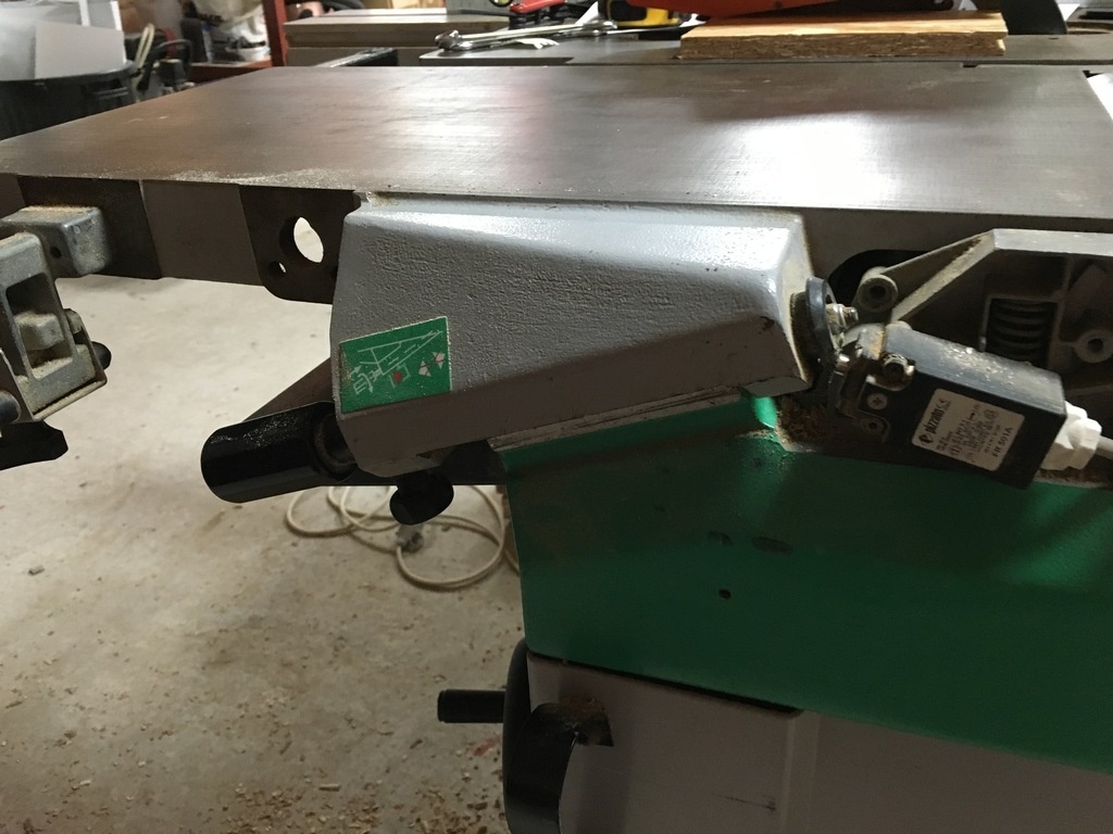

À priori, ce n'est pas le même système que sur le pas à pas.
Peux tu nous transmettre des photos des charnières des tables fermées stp.
Et des photos des charnières plus faciles à interpréter avec les tables ouvertes ouvertes (pas par le dessus)
Pascal Pujades
C'est quand même très ressemblant, je m'étais donc orientée sur cette doc.

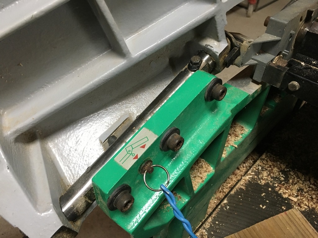

Les photos demandées :
Table de sortie : les 5 premières photos avec les 2 vis allen côté vis à bille.
Sais-tu à quoi correspond le trou entre les deux vis ?

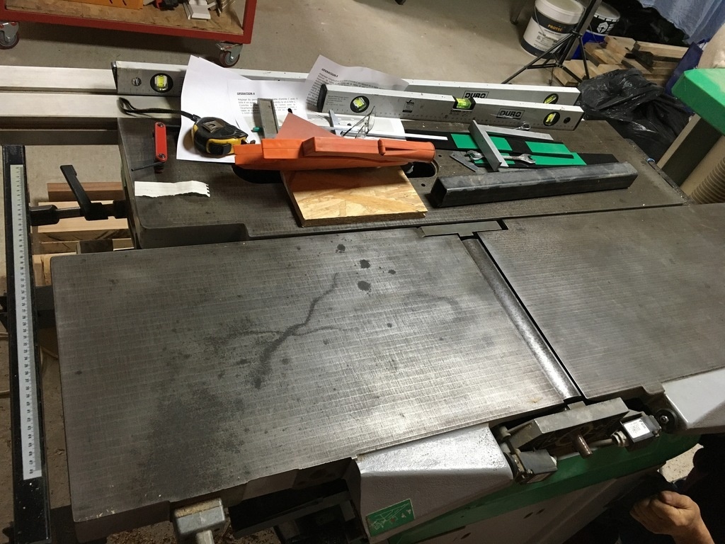

Pascal Pujades

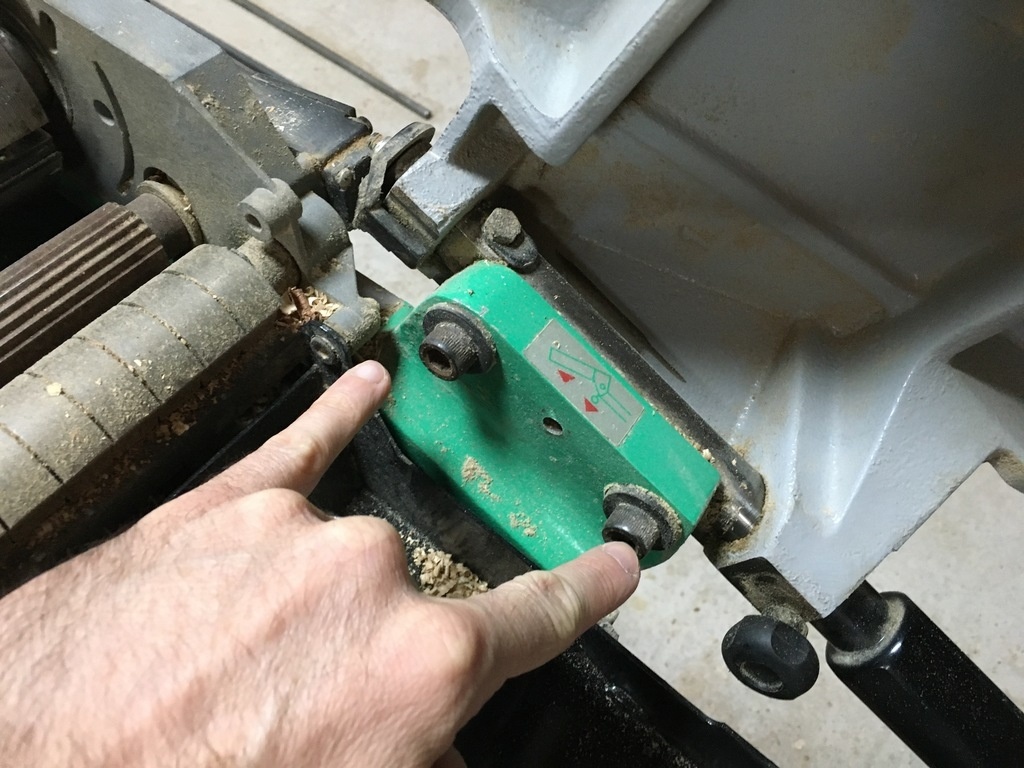

Table d'entrée : la suite avec les 3 vis
Pascal Pujades
Avec les photos c'est mieux

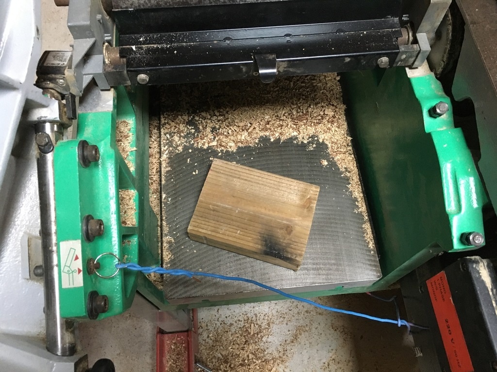

Sais-tu à quoi correspond la sorte de goupille (avec le câble électrique bleu)
Pascal Pujades
C'est le système de sécurité pour ne pas que la table retombe sans le vouloir.
Je l'ai donc bloquée ouverte avec le cable élec le temps des réglages (j'ai du l'ouvrir et la fermer environs 1278 fois ! ;)

Effectivement le matériel utilisé n'est totalement adapté. Cependant, l'écart entre le matériel et les résultats sont bien trop éloignés, j'ai 4mm d'écart ...
