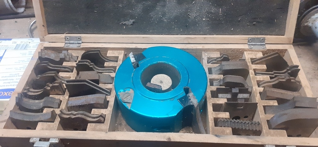

ma grosse toupie Lurem ayant rendu son dernier soupir,
je me pose la question si je peux utiliser les outils en alésage 50mm
sur ma raboteuse 4 faces , 2 toupies en alésage 30, avec des bagues
le but étant de faire des rainures dans des poteaux avec cet outils en 50mm et éviter de le racheter en 30mm (+ de 200€)
faisable ou connerie ????
merci de votre expérience

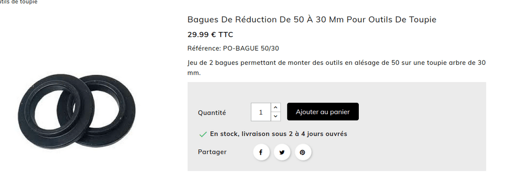

Merci à tous pour vos réponses ! alors je vais essayer
commandé et livré pour 30€
amazon.de/dp/B07NGNH4RM

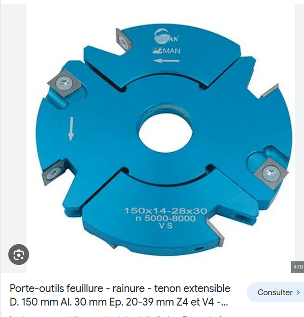

francoisB30
attention ces bague ne sont pas compatible avec un outil extensible !
tu ne peu pas intercaler des bagues d'épaisseur entre les deux outils
Hervé-71
francoisB30
Merde, pas pensé à ça.....
effectivement, les bagues risquent de gigoter d'1 cm autour de l'axe
merci

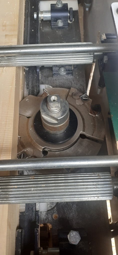

Merci à tous pour vos réponses !voilà, j'ai reçu les bagues, super, ça se monte nickel, je peux réutiliser tous mes outils en 50mm
bonne journée

francoisB30
bagues , manchon l'un comme l'autre vont bien
le manchon est plus pratique pour un outil extensible comme sur ta photo reste à voir si tout ça rentre dans la 4 faces
