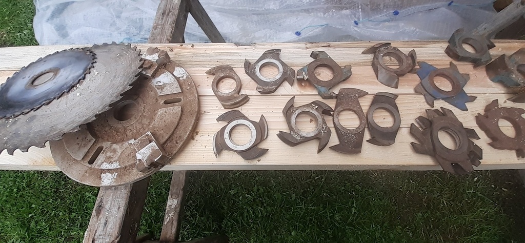

à quoi sert cet outils de toupie, sorte de bague excentrique, diamètre 50mm
Bonne journée

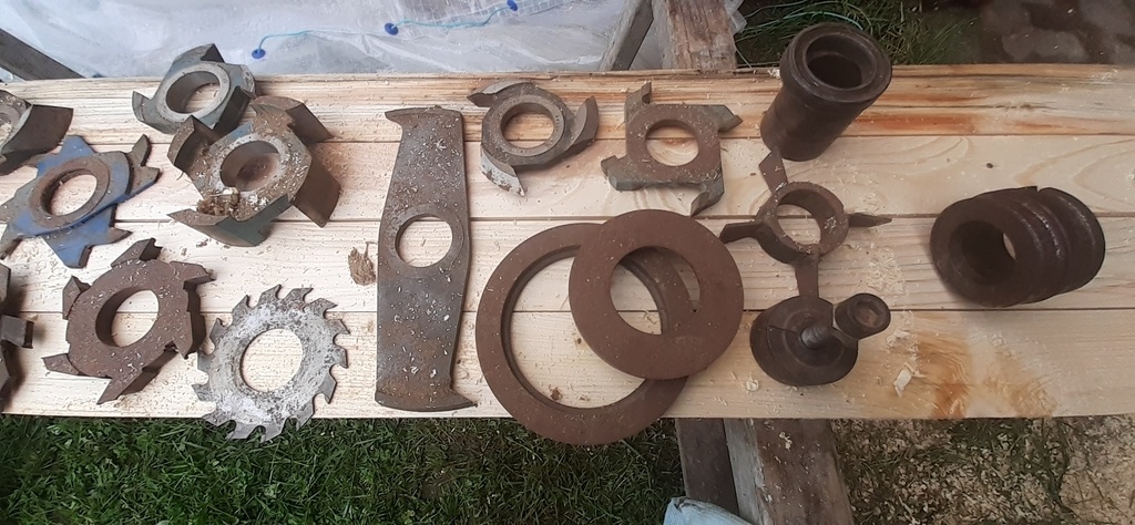

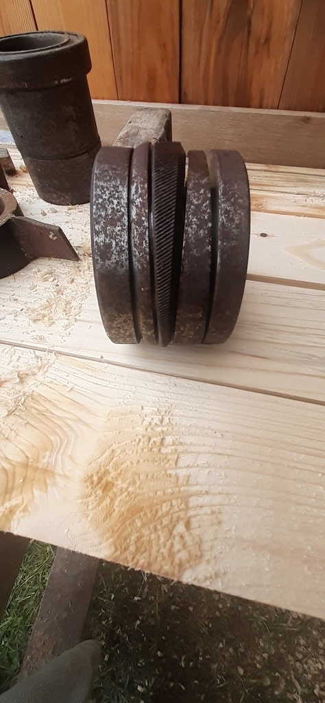

Merci à tous pour vos réponses ! ok, jamais utilisé non plus, ferraille.....
effectivement bagues pour faire osciller un outil souvent utilisé avec une scie circulaire pour faire des rainures
peu servir aussi pour faire des réglages dans certain cas donc peu être utile
le toupilleur de service
bagues de scie oscillante mais il manque la lame de scie
Tarazhilt
Bonjour, vieux système de réglage de largeur de rainure. Une lame de scie prise entre 2 bagues " déversées" va avoir un mouvement d'oscillation. La bague moletée permet de faire varier cette oscillation. J'en ai une dans mes outils mais jamais servi, préférant obtenir une rainure avec fraise extensible par bagues.
