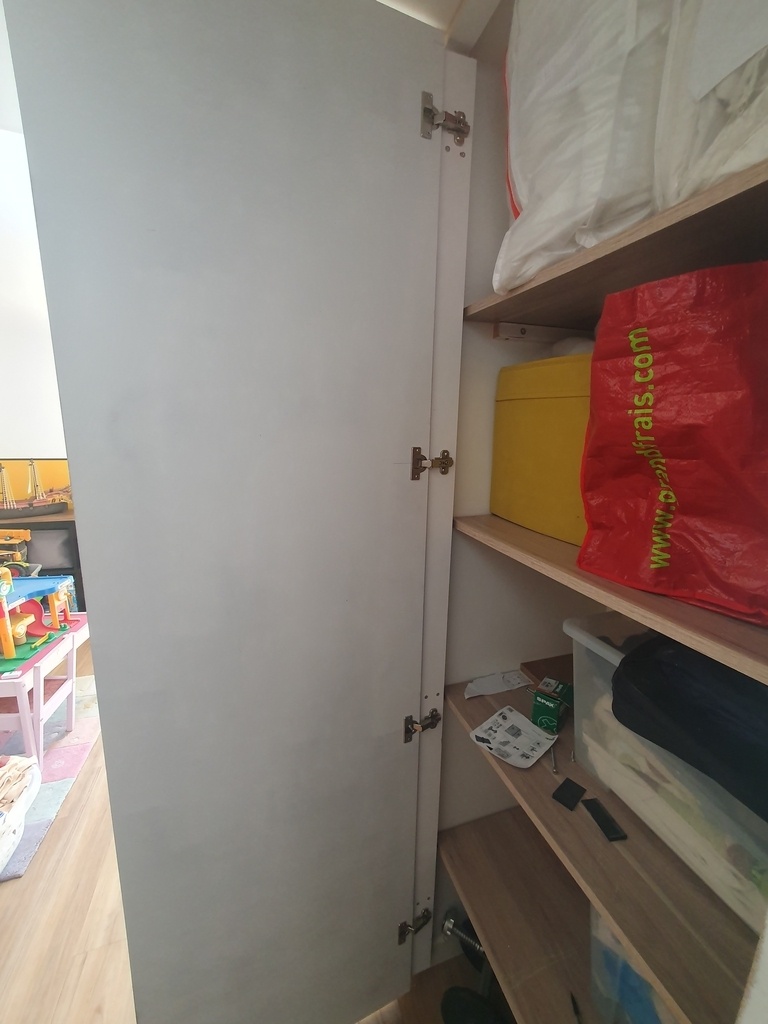

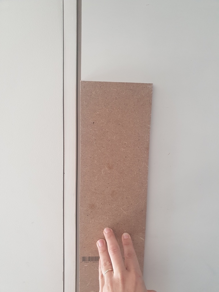

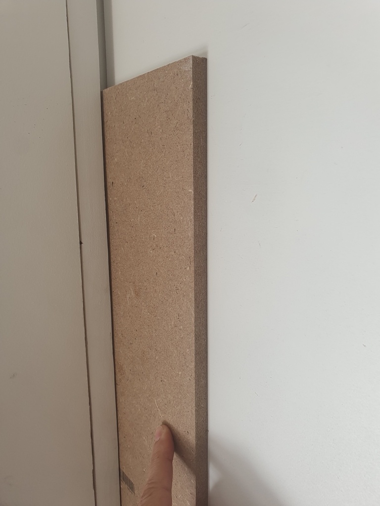

Je souhaite faire des portes de placard en mdf en 18mm en applique avec un entourage en mdf de 10mm, ce qui créé une sur epaisseur au niveau de la charnière, et donc une ouverture pas esthétique. Comment puis je m y prendre pour diminuer cette ouverture , m y suis je mal prise pour fixer les charnières ?

bonjour ISabelle, comme montré dans la doc de kaj il existe plusieurs type de charnières , de quel type est le tien? dans la doc précitée toujours on voit qu'il existe des gabarits pour placer les charnières en as tu utilisés?

il te faut des charnières spéciales pour portes épaisses avec une cinématique adaptée
Chez Blum tu a un modèle page 92-93 de leur catalogue mais bien entendu d'autre marque doivent le proposer
