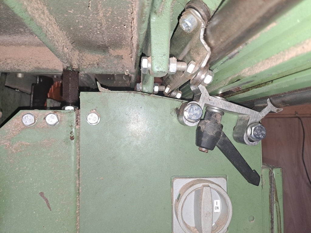

Je rencontre un soucis avec le réglage de mon chariot à tronçonner sur mon combi X310.
N'arrivant pas à m'en sortir hier, j'ai décidé de reprendre tout à zéro en suivant le pas à pas de Baptiste. Très bonne chose qui m'a permis de comprendre et découvrir certains réglages et de peaufiner un peu la bète.
Malheureusement, je suis encore bloqué et finalement a la même étape à savoir le réglage du chariot.

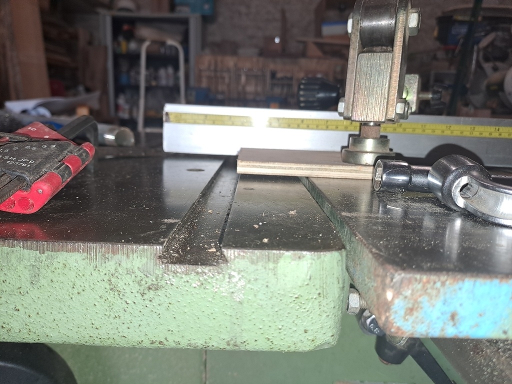

J'ai un problème de réglage de hauteur surtout.
Là j'ai mes tables de dégo ok, ma table de scie/toupie ok et quelques mm au dessus de mon arbre de dégau. Tout est de niveau dans tous les sens. Et malheureusement le chariot est trop haut.
Voir sur les photos, il est environ 3 mm au dessus de la table de sciage.
Malheureusement je ne peux pas baisser d'avantage le rail du chariot, sinon les roulement du chariot en dessous du rail viennent frotter sur la carcasse de la machine.
Je ne vois que 2 solutions dans l'immédiat:
  • annuler quasi tout l'intérêt du travail que j'ai fait en remontant toute la table de sciage de plusieurs mm pour avoir de la marge. Ma table de sciage pour info est a une hauteur de 89,3 cm du sol sur les 4 coins(à kk dizieme près)
  • ou alors il y a une réglage ou quelque chose qui m’échappe.

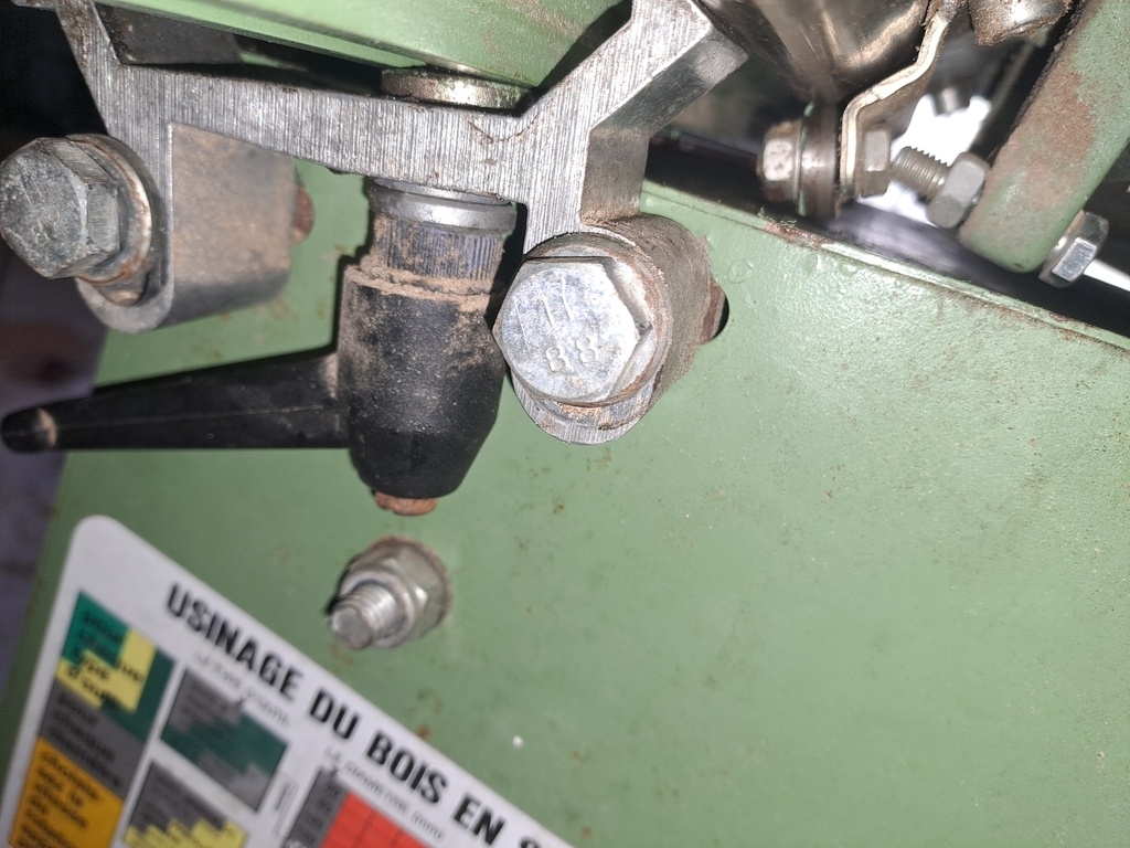

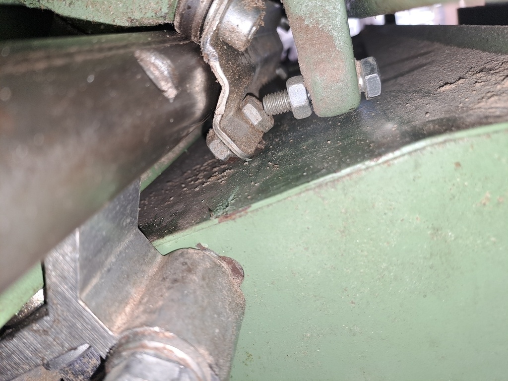

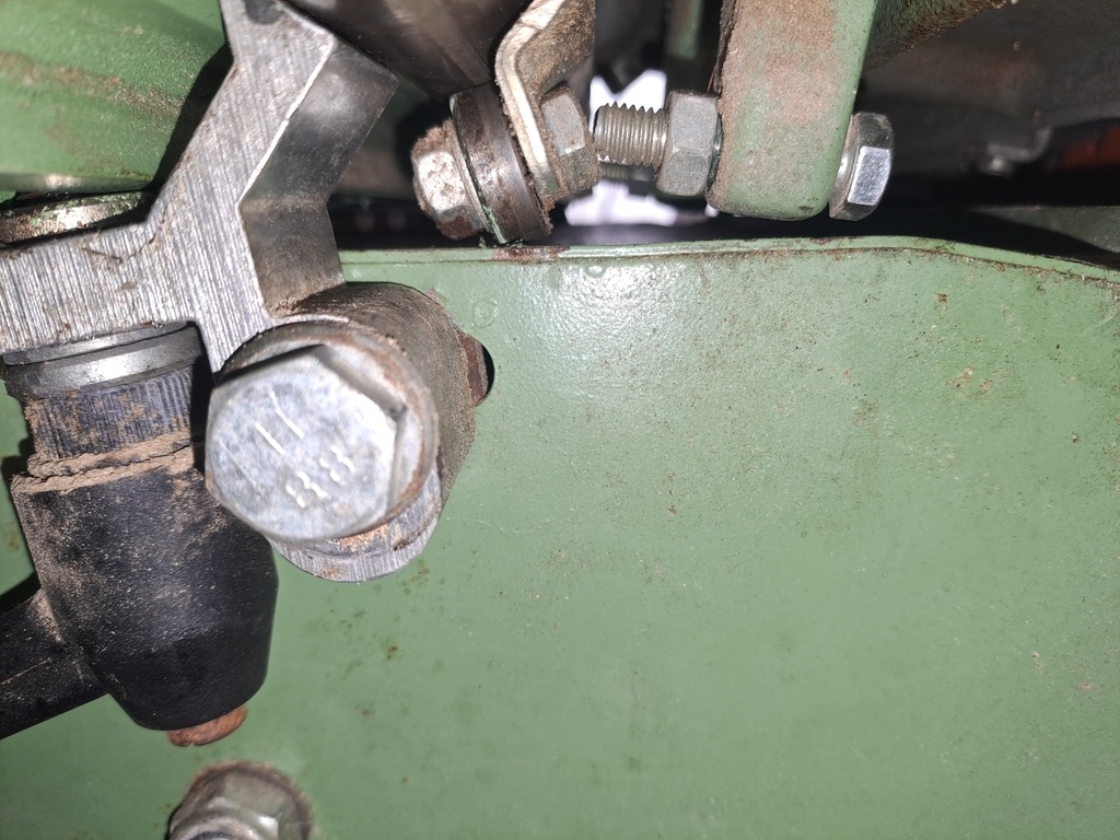

Marco2b
Idem je ne connais pas cette machine

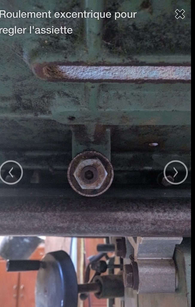

Sur le pas à pas 3 photos m’on interpelé
