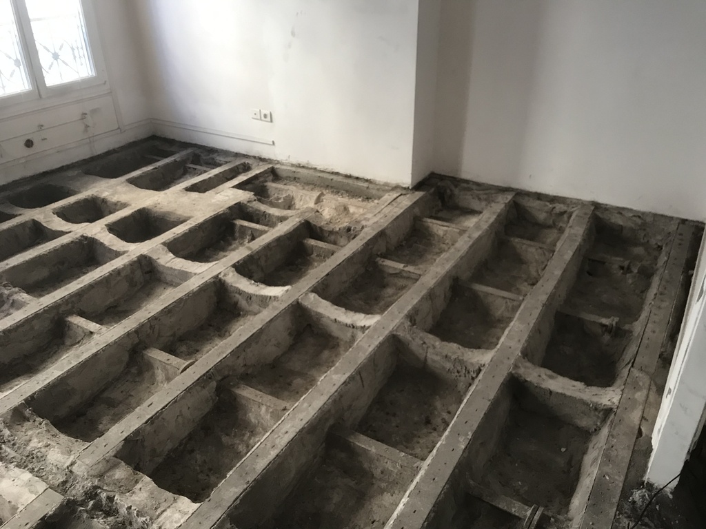

Le sol de mon appartement dans un immeuble ancien (1896) est constitué de lambourde en bois scellé dans du plâtre.
Dimensions des Lambourdes :
L’entraxe des lambourdes est de 50 cm
La profondeur entre lambourde est de 15 cm
La largeur des lambourdes est de 7,5 cm
L’épaisseur des lambourdes est de 3,5 cm

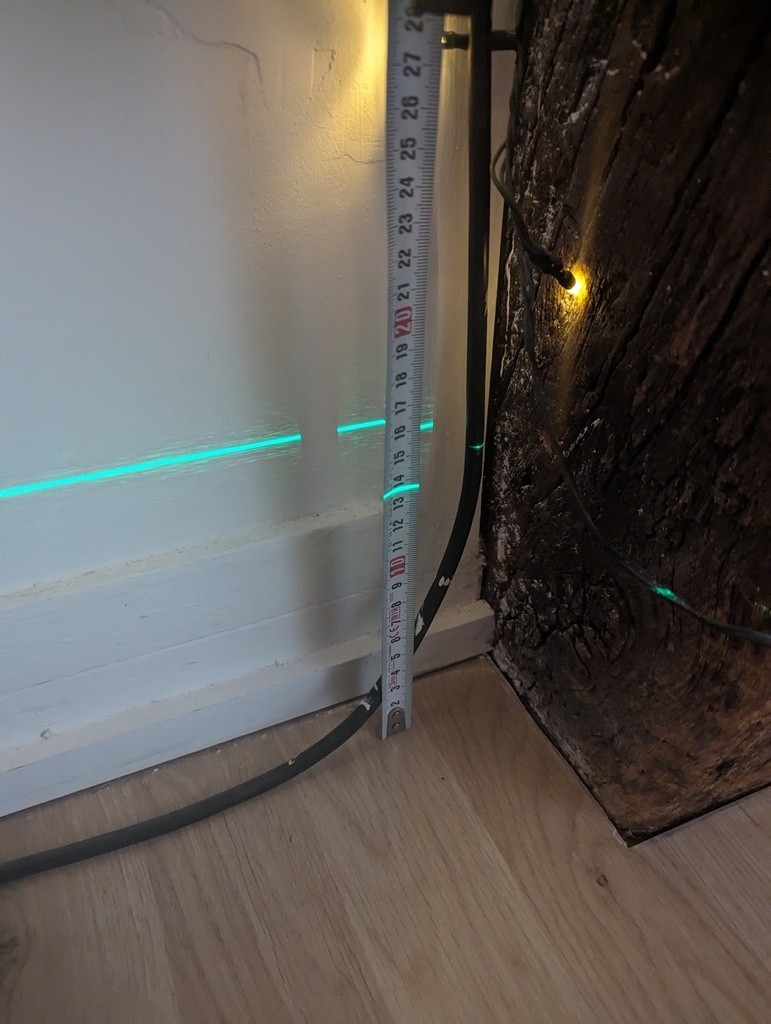

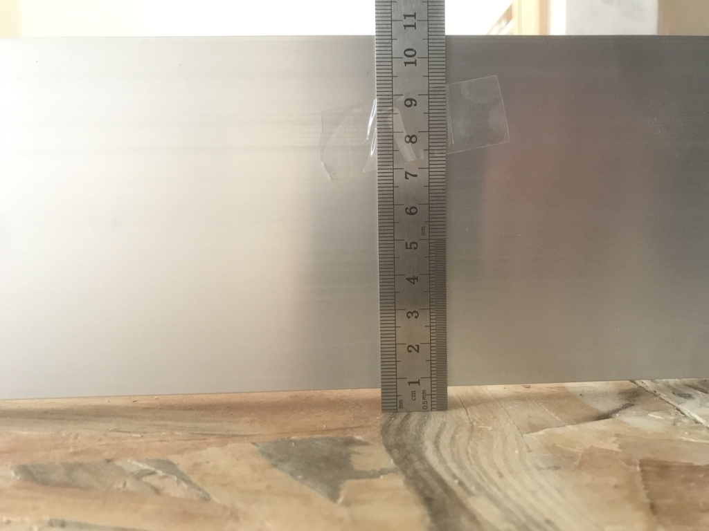

L'écart est de 7 mm et non pas 0.7 mm. Tu peux donner la longueur de la règle que tu utilises pour connaitre la flèche?
Une solution serait de caler au niveau laser le niveau supérieur des lambourdes en tablettant les cales...travail méditatif en perspective!
Sinon tolérer les écarts en se disant que c'est de l'ancien et que c'est bien ainsi!

Merci, désolé pour l'erreur désormais corrigé, c'est bien 7 mm sous la règle de 2m.

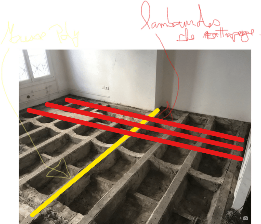

Du coup les cales, tu les colles par-dessus les lambourdes ?
poulpii ce serait des appuis ponctuels pour des plaques qui ne l’admettent pas. Il faut une continuité d’appui donc un calage plutôt linéaire en superposant des bandes de l’ordre de 1mm max qu’on empile,comme des courbes de niveau, pour rattraper.
BoisTordu
Dans ton cas, oui.
SebRecup ben non, ça marche pas, l’osb ne fait pas poutre…
BoisTordu
Je parlais de cales toutes longueurs, qui courent d'un bout à l'autre des lambourdes, pas de calages ponctuels 😉
poulpii
SebRecup Du coup l'idée serait de coller des tasseaux sur toute la longueur des lambourdes et de les raboter au même niveau ?
Le DTU précise effectivement que les appuis des dalles OSB sur les lambourdes doivent être continus...
BoisTordu
Oui c'est ça, des pièces de bois continues de même largeur et de hauteur au moins égale a ta plus grande flèche. Tu tires un laser qui te donne le niveau de référence et tu reportes au crayon le trait du laser sur chaque bois. Si c'est rectiligne tu rabotes, si ça danse tu chantournes (scie a ruban). Travail de patience en perspective !

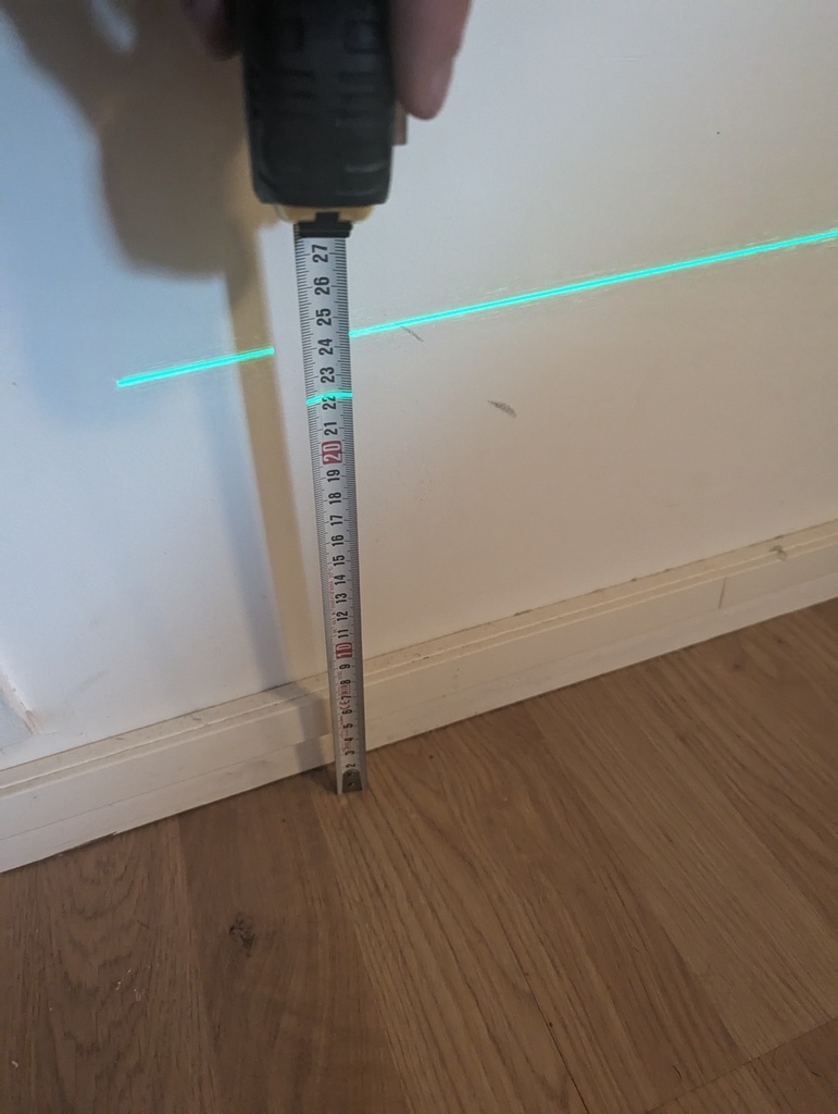

Juste pour le "lol", voici les "écarts" dans mon salon. Presque 9 cm, ça tangue 🤣

il y a des solutions on peut croiser des lambourdes sur les solives avec un petit entraxe. Mais nous seront confronté à un problème de calage pour rattraper le niveau.
Les lambourdes à chant ou le calage sont pas top car nous désolidarisons pas le solivage du plancher et à plus moins long terme grincements et bruits d'impacts seront au rendez vous .
Il faut visser les lambourdes au solives sans les faire toucher le plus simple est d'utiliser des vis de fixations de menuiserie qui vont créer un filet dans la lambourde pour pouvoir en serrant ou desserrant régler le niveau au millimètre. Ensuite on utilise de la mousse de polyuréthane type colle à chaque point de fixation puis dans un second temps on enlève les vis on aura un lambourdage flottant et de niveau. Bien sûr il faut s'assurer du niveau fini de l'ensemble pour voir si cela est compatible avec votre chantier.

il s'agit de recroiser au dessus des lambourdes afin de rattraper le niveau après avoir vérifier leurs fixations. La méthode traditionnelle se pratique par calage ici on visse les nouvelles lambourdes en s'assurant d'un espace avec les anciennes les nouvelles lambourdes ne doivent pas toucher au murs, il n'est pas nécessaire de mettre des vis partout une sur deux est largement suffisant, puis on vient pulvériser de la mousse polyuréthane colle au endroit non vissé puis on enlève les vis et ajoute la mousse. Voila on un nouveau lambourdage complétement dissocié de l'ancien et des murs on complète par l'isolation entre les augettes. Pour être rapide il faut utiliser de la vis de fixation de menuiserie en perçant la nouvelle lambourde afin que la vis se taraude et quel ne tire pas la lambourde , quand on dévisse la lambourde remonte. La mousse est incompressible après fixation de l'osb nous avons un plancher flottant. On à tout fait pour couper l'onde sonore maintenant le procédé prend de l'épaisseur et peux ne pas convenir à ton chantier.

Selon photo 0,7cm et pas mm et ça fait beaucoup effectivement. Le calage est fastidieux à faire, si il n'y a qu'un creux ponctuel calage sur lambourdes sinon comme en toiture on fixe une lambourde sur le côté de chaque solive pour réaligner. Avant pose OSB, bande mousse ou liège.
