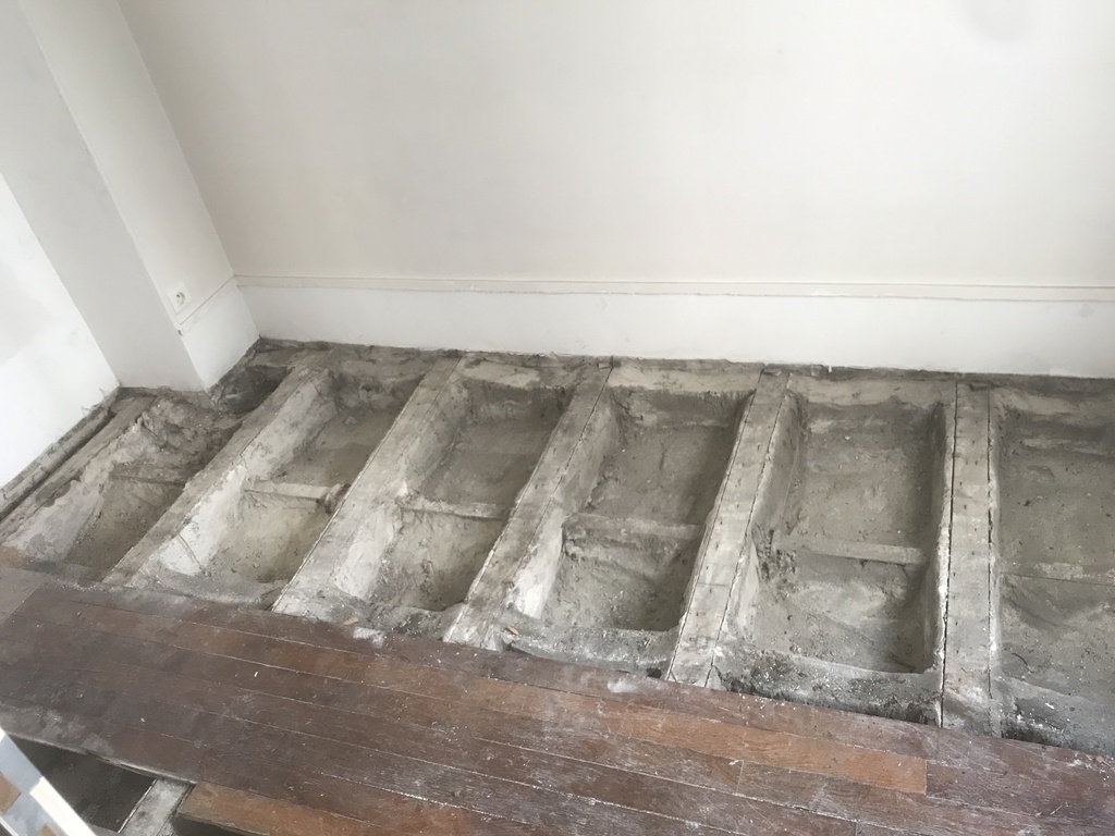

je souhaiterais faire effectuer une isolation phonique du sol de mon logement, un vieux parquet sur lambourdes.
Je vais donc déposer le parquet, poser de la ouate de cellulose entre les lambourdes, puis poser des dalles d' OSB 3 pour le plancher.

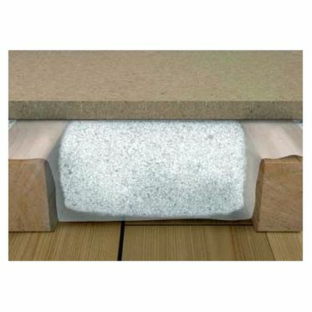

Pitsic J'avoue ne pas comprendre, les dalles d'osb vont être posé sur les lambourdes, installes une membrane d'étanchéité sous les dalles me parait difficile ... c'est pas plutôt dessus ?
j'envisage de poser des plaque de fermacell avec un couche de fibre de bois intégré par dessus les dalles d'osb, du coup, le membrane d'étanchéité est elle nécessaire, je comprend pas bien quel role elle joue ?
Pitsic
Ton OSB ne sera pas étanche à l'air. Le bruit se transmettant par cet intermédiaire, la membrane sert à bloquer cette propagation.
Le tout, c'est de garder la membrane en bon état, placée dessous elle sera protégée par l'OSB.
poulpii
Pitsic Quand tu parles de poser une membrane d'étanchéité sous l'Osb, c'est comme sur le schéma ci dessous ou pas ? Merci
Pitsic
poulpii oui, ou par dessus l'isolant, ça n'a pas d'importance vu qu'il y a peu de transfert d'humidité entre 2 volumes chauffés
