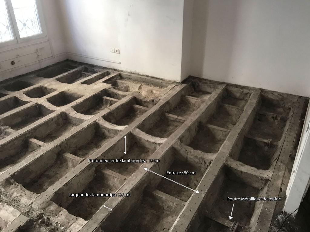

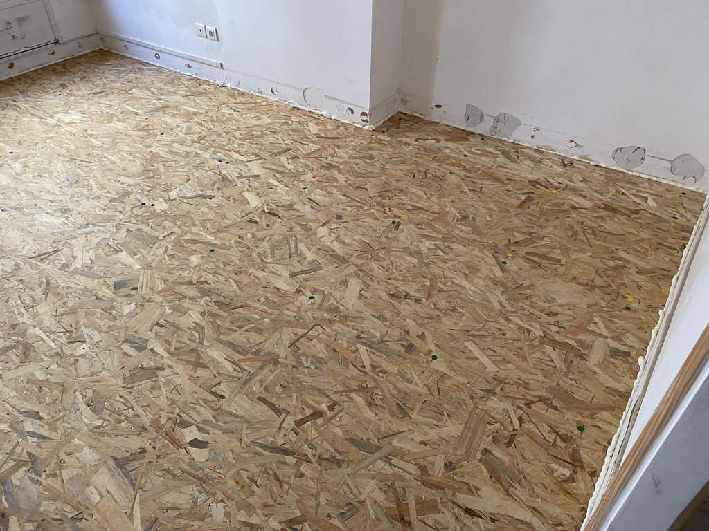

J’ai fait poser un plancher OSB 3 22mm sur les lambourdes d’origines scellées dans du plâtre de mon appartement (immeuble ancien 1896).

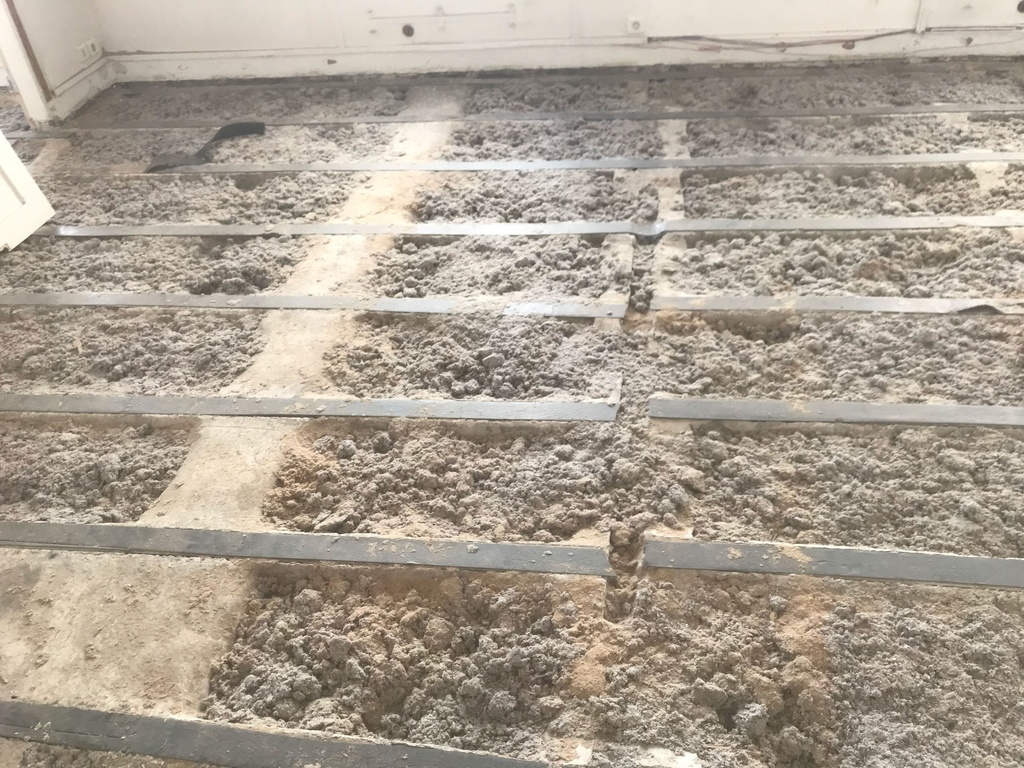

Sur les lambourdes a été collée des bandes résiliantes en mousse autocollante de 3 mm
Entre les lambourdes, dans la profondeur de 15 cm de la ouate de cellulose en vrac a été déposé.

Une résonance en sous face du plancher OSB
Quand on tape sur le plancher osb entre les lambourdes on entend une résonance sous l’osb, ça sonne creux.
Évidement, quand on marche, le son produit est du coup très désagréable.
Quels matériaux serait le « plus » responsable de ce phénomène de résonance : l’OSB, la ouate de cellulose en vrac, le plâtre de scellement ?…
Ma question est donc de savoir comment je pourrais corriger ce problème de résonance en sous face, en trouvant la combinaison de produit la plus efficace et simple à mettre en œuvre ?

est-ce que tu a mis suffisamment d'ouate de cellulose pour qu'elle soit en contact avec l'OSB (et que le contact serve d'amortisseur de son) ?
juste une idée...
poulpii
Merci pour cette suggestion, je dirais a priori oui. Après, il faut bien laisser une lame d'air, mais la ouate de cellulose n'était peut-être pas la solution dans ça cas précis.
