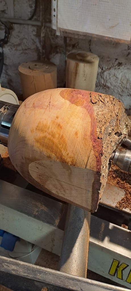

Cela fait quelques années que je tourne et sur certaines pièces j’ai un pb de balourd. Rien de bien extraordinaire, mais aujourd’hui je m’interroge.
Je suis en train de tourner une pièce de prunier, 25 cm de diamètre, ni sec, ni vert, coupé il y a un an et demi et stocké à l’abri depuis.
Le balourd ne se resoud pas, même une fois la pièce cylindrée, même si on creuse de plus en plus. Il est impossible d’obtenir une coupe nette, il y a des vagues, phénomène bien connu. Normalement cela est dû à une trop forte pression sur la gouge et repasser avec une passe légère permet d’y remédier, mais pas là.
Je me dis que ce doit être dû à la non homogénéité du bois.
Mais pour vérifier (et puis c’est forcément de la faute de l’outil lorsque cela ne marche pas…) j’ai testé mon tour au comparateur, et les deux poupées tourne à moins de 5/100 mm ce qui est remarquable vu leur état de surface. Par contre la pièce de bois entre les deux a une excentricité supérieure à 1 mm sur une partie pourtant bien lisse.
Je m’interroge sur comment une pièce de bois de 25 cm peut générer une telle excentricité en tournant à 500 t/mn?
Pourquoi une partie peut tourner correctement et un cm plus loin être quasiment ingérable? Pourquoi ne peut on pas rattraper ce balourd au fur et à mesure de l’avance?
J’aimerais avoir vos avis et commentaires sur ce phénomène.

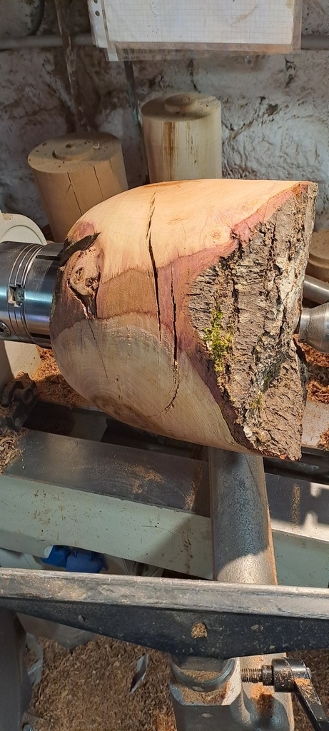

Sur cette pièce en particulier je pense que c'est un problème de talonnage avec plusieurs difficultés :
Premièrement ta base est discontinue (du au bout d'écorce qui a du voler et dont on voit la trace sur la 2e photo autour du noeud près du mandrin) ; à 500T/min un talonnage même délicat va faire rebondir ta gouge sur ce "trou" et quand tu arrive enfin dans la zone de bois continu, le défaut s'est accentué par résonance.
Ensuite on voit sur tes photos qu'il reste encore une zone de cambium (la partie interne de l'écorce) ; cette zone est "filandreuse" et même avec une gouge affutée par un barbier elle se coupe très mal ; et comme elle est souple la gouge va facilement la compresser plutôt que de la couper ; ce qui crée un phénomène de rebond... En plus de ça le cambium est gorgé de sève, ça a tendance à encrasser la gouge et à la rendre moins maniable.
Enfin tu as une fissure non négligeable ; elle peut sembler stable mais avec la force de rotation elle peut se refermer sous l'effort du talonnage, puis se rouvrir quand la gouge n'est plus en contact ; tour après tour tu finis par avoir un rond qui n'est plus du tout rond.
Les solutions :
_ augmenter la vitesse tant qu'aucune vibration à vide n'apparaît ; c'est contre intuitif mais plus de vitesse permet que ta gouge passe moins de temps "en l'air" et donc aide à mieux gérer la première difficulté ; et avec une vitesse de rotation élevée mais une avance lente de la gouge tu prends des copeaux très fins ce qui aide pour les deux autres. Typiquement sur ce genre de pièce je vais démarrer à 500T/min et progressivement arriver à 800/900T/min pour l'extérieur et la finition intérieure se fera à 1000/1200 (mon tour est un magma 200FU donc peu ou prou la même gamme que ton killinger).
_faire un double biseau sur ta gouge pour réduire le talon. Moins de surface de talonnage = moins de résonance pour accentuer les défauts.
_faire des passes "tirées" avec l'aile de ta gouge pour supprimer le balourd avant d'accélérer : l'état de surface n'est généralement pas très bon puisque il n'y a pas de talonnage et que les fibres ne sont pas soutenues ; mais comme il n'y a pas de talonnage ça permet de corriger les vagues déjà en place et de repartir sur une base "saine" pour faire une passe dans les règles de l'art.

Merci cocoM ! C’est une très bonne analyse, et peu ou prou ce que j’ai fait pour finir la pièce. Paradoxalement le creusage a été plus facile que l’extérieur.

Merci Nicoel ! Oui je connais le pb des vagues et ici ce n’est pas le cas, c’est lié à un balourd q(vibrations) que je vois, et ma question est justement que cela ne s’arrête pas au rond. Bref, j’ai fait comme d’hab et j’ai tout recuperé au ponçage.
Alors peut être lié à cette pièce de bois très inhomogéne, comme évoqué par Coco ?
Tout de même étonnant vu sa taille réduite.
En tout cas, fais attention ⚠ ⚠ ⚠ : quand ça vibre, ça peut exploser, sur un coup de gouge un peu appuyé Donc vitesse basse et ne pas se placer dans la (large) zone d'éjection !
