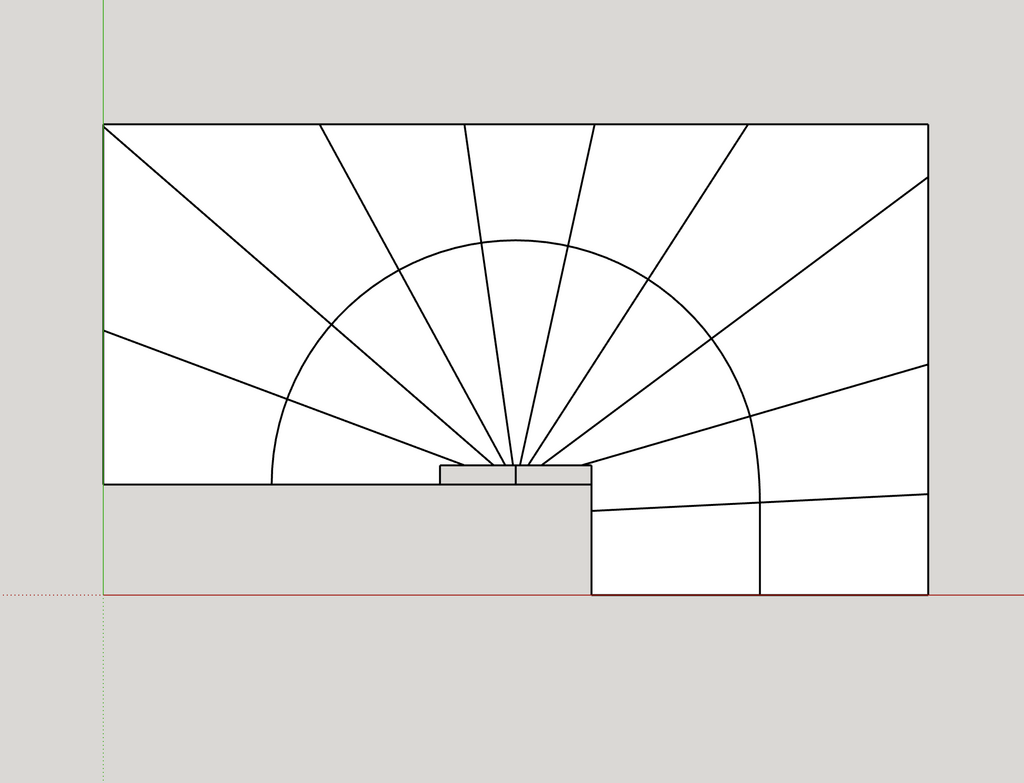

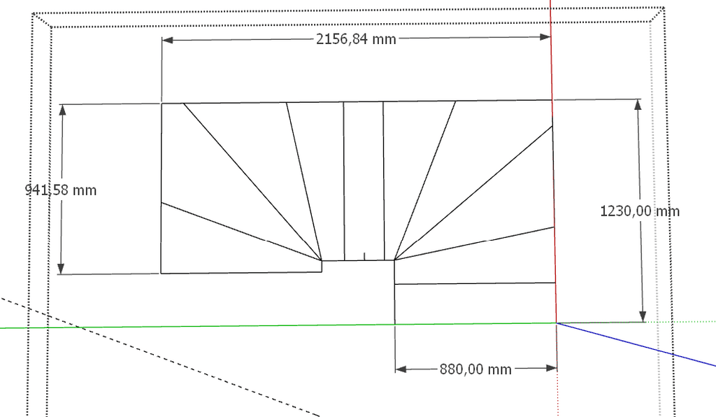

Je bloque sur le balancement de cet escalier. J'arrive à un résultat passable mais quelque chose me dérange. Quelle méthode de balancement utiliseriez vous?

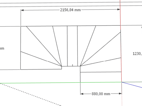

Pour un cas similaire je ne m'embête pas : à l'œil.
Tenir compte des assemblages dans les poteaux, emplacement des nez, emplacements des contremarches, ensuite il faut que se soit agréable à l'œil.
C'est bien mieux que ma proposition.
Surtout sur la faisabilité.
Julienreversible
Merci kaj ! J'ai fait selon ta proposition et c'est super! J'ai juste diminué un peu le collet de la marche d'angle de droite pour augmenter un peu la surface des marches du milieu. 😁

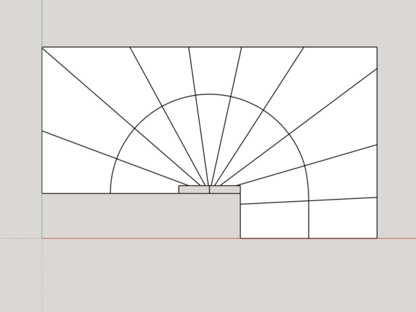

ça balance pas mal à l'air du bois
Rayonnant ?
Julienreversible
Merci Boris Beaulant !J'avais testé aussi du rayonnant mais c'est fort étroit 🙂
executionbois
suivre kaj Dans cette technique tes collets sont trop étroits
