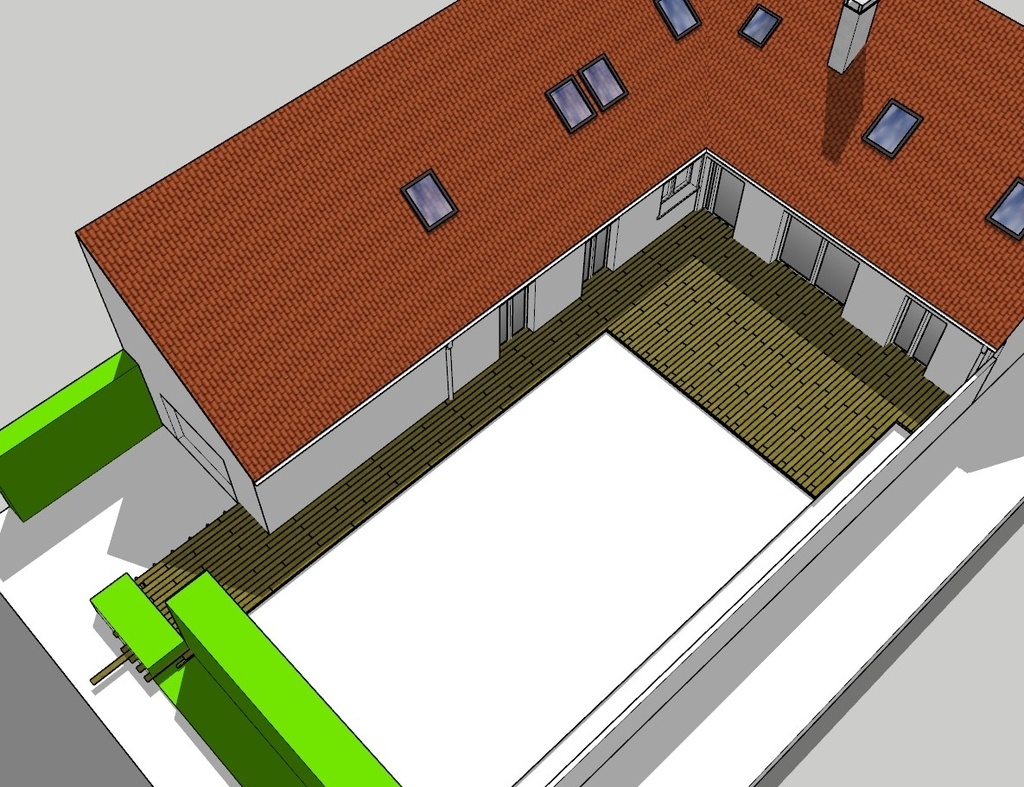

Je vais m'attaquer à l'extérieur de ma maison avec une terrasse. Mon questionnement, est sur le risque de glissade. Pour accéder à la maison, je passe par cette terrasse, sur 15m de long et toute cette partie est plein nord donc toujours à l'ombre et souvent humide.
Avez vous des retour d'expérience sur ce cas là?
Je pense partir sur des lames pin autocalve (même si ce n'est pas l'idéal, mais dans 4 ans j'aurai déménagé).
merci pour vos retours.
