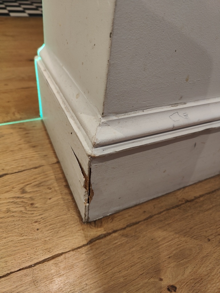

J'ai un projet de bibliothèque chez des clients et je dois refaire les mêmes plinthes que celle de la pièce existante. j'ai bon espoir de trouver dans le commerce des plinthes assez semblables. Mais au cas où les clients voudraient exactement pareil j'aimerai connaitre le prix pour la réalisation de fers sur mesure pour une toupie?

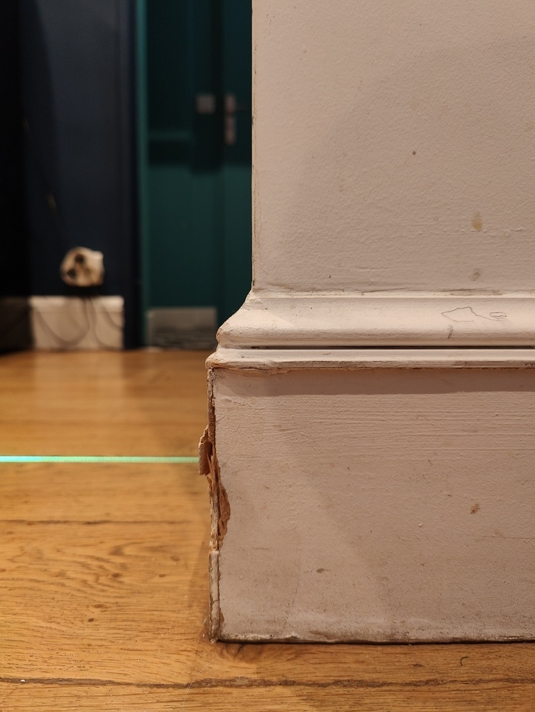

il s'agit de plinthe formant socle avec une moulure par dessus
il ne vous reste plus qu'a faire la moulure qui vient en chapeau
si vous n' avez pas de quoi la faire vous la commandez au menuisier qui lui sait faire surtout qu'il ne vous en faut pas des centaines de mètres

Merci etiennedesthuilliers ! En effet c'est ne deux parties. Et comment feriez vous pour faire cette moulure? Ma 1ère idée est d'essayer avec plusieurs fraises de défonceuse à se rapprocher de la forme initiale. Mais la cliente semblait vouloir exactement le même profil... et donc pour moi c'est une solution avec des fers sur mesure d'où ma demande de prix.

Tu n'as pas de toupie mais tu as une defonceuse j'imagine ? Si oui, en faisant plusieurs passages avec des fraises différentes tu pourrais reproduire la moulure presque exactement. C'est comme ça que je procedais quand je faisais beaucoup de restauration de meubles. Sinon un tarabiscot fait maison c'est rapide et tu fais le fer que tu veux en taillant une vieille lame de scie (par exemple). Par contre je n'ai pa d'idée du prix que représente un fer sur mesure pour toupie. Mais il faut aussi le porte outil qui va avec.

Avec un quart de rond et un congé, on peut déjà faire beaucoup
