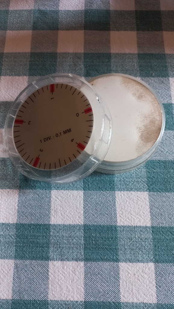

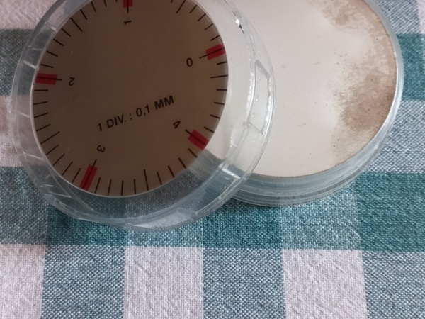

Bonjour, j'ai deux verniers liquide de ma combinée c260 former qui sont vides.
J'arrive à démonter les 2 parties en plastique, qui étaient apparemment collées pour faire étanchéité.
J'ai également ouvert un vernier à moitié rempli.
Mes remarques :
  • le liquide paraît être du white spirit coloré (par l'odeur)
  • je ne vois pas comment recoller les 2 parties qui doivent être totalement étanches après remplissage, mais qu'on pourrait redémonter un jour comme je l'ai fait en forçant entre les 2 parties. A moins de les coller définitivement, et assurer le remplissage en faisant un trou pour seringue sur la périphérie.
    Si quelqu'un a une idée où l'expérience...je ne trouve pas grand-chose sur le web.

Bonjour, je l'ai démonté celui de la photo en faisant doucement levier entre les 2 pièces en différents endroits. Le joint finit par lâcher. Faut être prudent.

Les miens sont effectivement en plastique, avec clips pour démonter le vernier.
