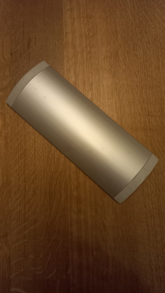

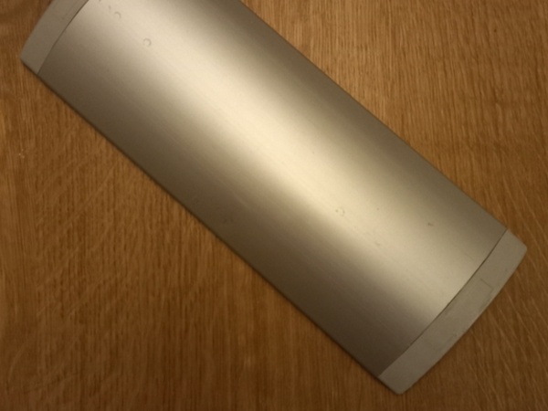

Bonjour, j'ai récupéré une C260 former Lurem dont le pont protecteur de la degauchisseuse est manifestement trop court (L=260mm)
J'ai beau chercher, j'ai beaucoup de mal à trouver la dimension normale (ne figure pas sur la documentation lurem) et où on peut trouver ce type de pont en alu...
