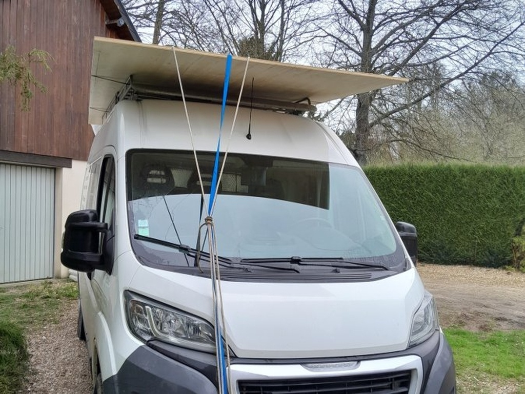

Comment manipulez-vous vos grands panneaux pour les transports ?
Je viens d'aller acheter un panneau de 3 plis, de 5m sur 2, qui a été gentiment posé sur ma galerie. Je reviens sur le chantier et là, je me rends soudainement compte que le machin pèse environ 150 kg...
À part l'option livraison par transporteur, vous faites comment pour gérer un grand panneau ?
  • comment vous le fixez à votre galerie (si vous l'avez déjà fait),
  • comment vous roulez sans qu'il ne s'envole (moi j'ai fait tout le trajet sans dépasser le 50 km/h...),
  • comment vous le descendez de la galerie,
  • comment vous le manipulez dans l'atelier ?

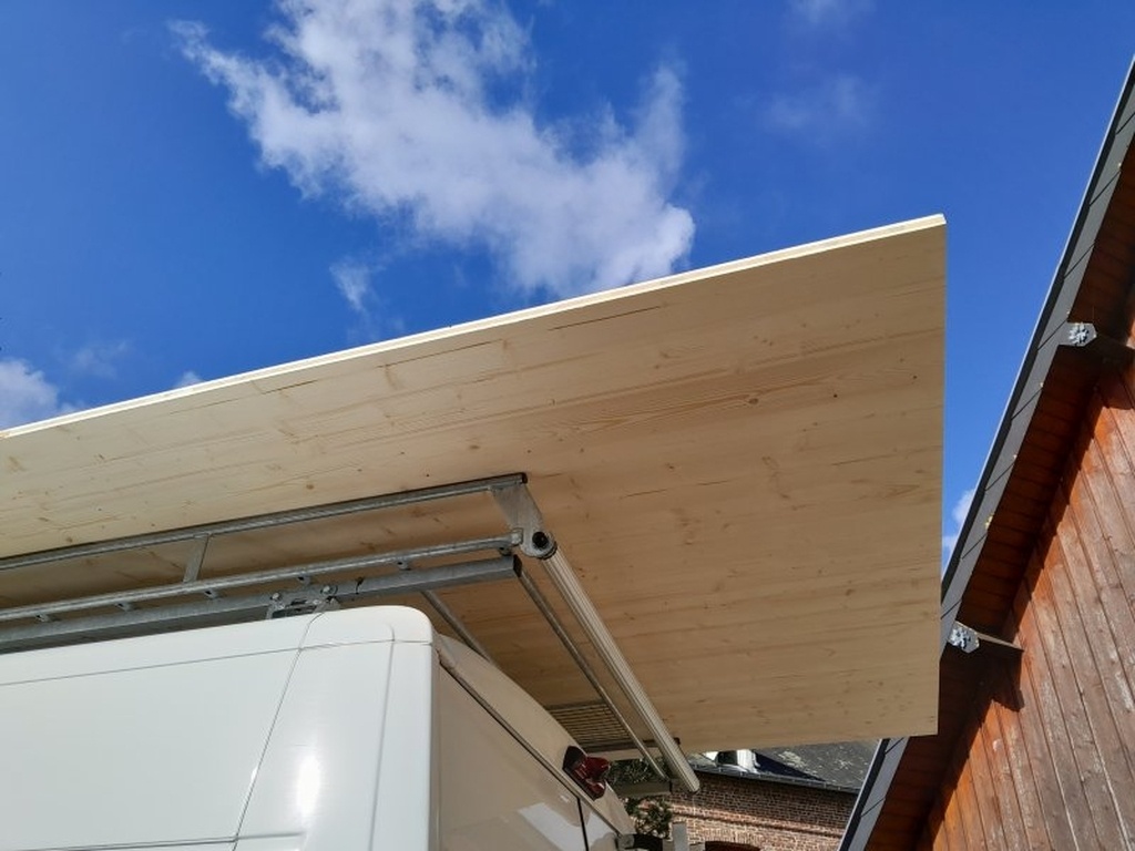

Ce sont des sangles à cliquet sur la largeur 🤔? Elle semble légère !
Sur la longueur pourquoi n'es-tu pas passé sous la galerie ? Il semble que tu sois passé sous le bas de caisse non ? Ou bien tu as utilisé l'anneau de remorquage ?

mofran je n'étais pas à l'atelier, j'étais dehors sous la pluie ! J'ai mis une bâche plus ou moins étanche pour la nuit, ce matin il y avait bien sûr des zones mouillées, mais vu la pluie que j'ai eu lors du déchargement, je peux te dire que toute la surface était nettoyée !

  • Découpe => je ne sais pas si c'est partout pareil mais je peux le découper moi-même (ce que je fais systématiquement).
  • Fixation => sangles à cliquet sur le sens de la largeur et le sens de la longueur.
  • Descente du panneau => en solo les 3/4 du temps et en essayant d'avoir des gestes adaptés pour éviter de me faire mal au dos.
  • Transport camion/atelier => avec une planche à roulette (pas un diable, mais si tu as des grandes portes ça doit le faire!).
  • Manipulation => pareil que pour la descente.
Edit pour au-dessus : dans la mesure où c'est coupé en deux c'est plus facile (mais ca reste lourd). Pour un panneau d'un seul tenant je n'ai pas d'expérience.
L'appréhension pour ce qu'il y a sur ta galerie, je trouve ça tout à fait normal (et sain). Je me souviens de la première fois ou cela "débordait" sur l'avant, la moindre oscillation était effrayante et je conduisais très très doucement. Ca passe avec le temps et l'expérience, il faut être sûr de tes fixations.
Conduite souple et fluide, bien anticiper les virages, les ronds-points, céder le passage... (un peu comme en moto). Personnellement je conduis à la limitation de vitesse, mais j'adapte en fonction du chargement, du vent et des virages.
Merci Bingo, et pour le transport, ce qui me gêne, c'est que les sangles latérales sont à plat, donc si le vent lève le panneau, je pense qu'elles se déchirent tout de suite. J'ai donc mis une sangle de l'avant vers l'arrière (depuis le crochet de traction), en espérant empêcher le nez de la plaque de se lever. Mais avec une surface pareille (10 m²), la force du vent peut être monstrueuse...
