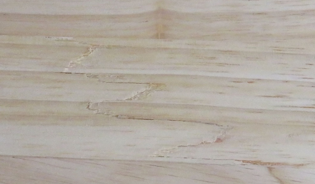

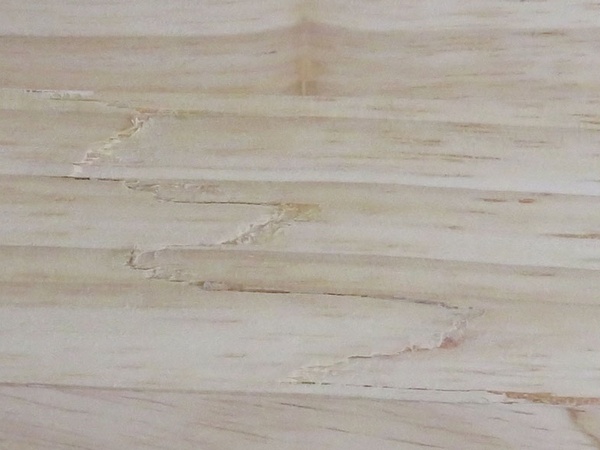

Lors de ponçage sur de l'hévéa je me suis rendue compte qu'une zone sonnait différemment. Il semble qu'elle soient fendue dans l'épaisseur.
Je pense que de la colle sera trop épaisse pour passer dessous. J'ai prévu faire une finition à l'huile incolore ultramate pour parquet blanchon qui semble plus liquide. Est-ce que ça peut être utilisé, éventuellement avec un peu d'eau, pour "recoller" ?
Merci !
BK
je glisse de la colle qui a une faible tension superficielle , très liquide mais ensuite il y a une tache a la finition
l' huile ne recolle pas
bien amicalement l' ébéniste de service
Et l'huile ne se mélangera pas l'eau !
Brigitte Toulouse
C'est quoi une colle à faible tension superficielle ? J'ai de la Pattex D3 et de la UHU D3, ça peut le faire ?
Effectivement dis comme ça c'est évident 😁 mais comme elle se nettoie à l'eau...
Merci !
Roanlucas
Il y a des cyanolits bois « de bonne qualités », que j’utilise régulièrement au tour a nous pour les petit fissures !
(pas de grandes surface perso dans les magasins spécialisés bois)
Cordialement.
colle cyanoacrylate fluide du type titebond thin faire un essais pour voir les problèmes de finition si il y a eu un produit gras sur le bois la colle ne prend pas
l ébéniste de service
Roanlucas
Oui jamais fait !
Mes flipos je les recollais à la colle blanche mais loin d’être top
Cordialement
Brigitte Toulouse
Top la réf ! J'ai cherché sur internet avec "cyano bois" et j'ai rien trouvé.
Mais le titebond est dispo facilement.
Chouette ☺ Merci !
