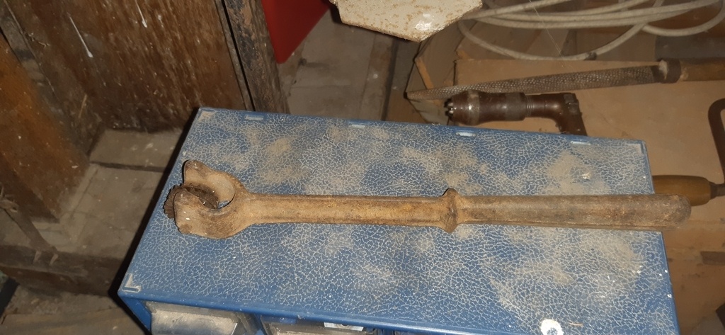

Quel est cet outil ?
Voici un outil que j'ai trouvé dans la ferme familiale, tout en métal avec une roue crantée, peut-être pour le cuir, mais j'ignore à quoi il sert. Une idée ???
Tarazhilt
Bonjour, Cet outil sert à rectifier les meules des tourets à meuler. Les roulettes, entrainées par la meule, abrasent le surface de celle-ci. Très efficace pour retrouver du mordant à l'abrasif évitant aussi la brûlure trop rapide de l'acier que l'on rectifie.
Outil précieux!
Un autre système se nomme le diabolo...
tamere
Merci Tarazhilt ! je vais regarder ça de plus près...
tamere

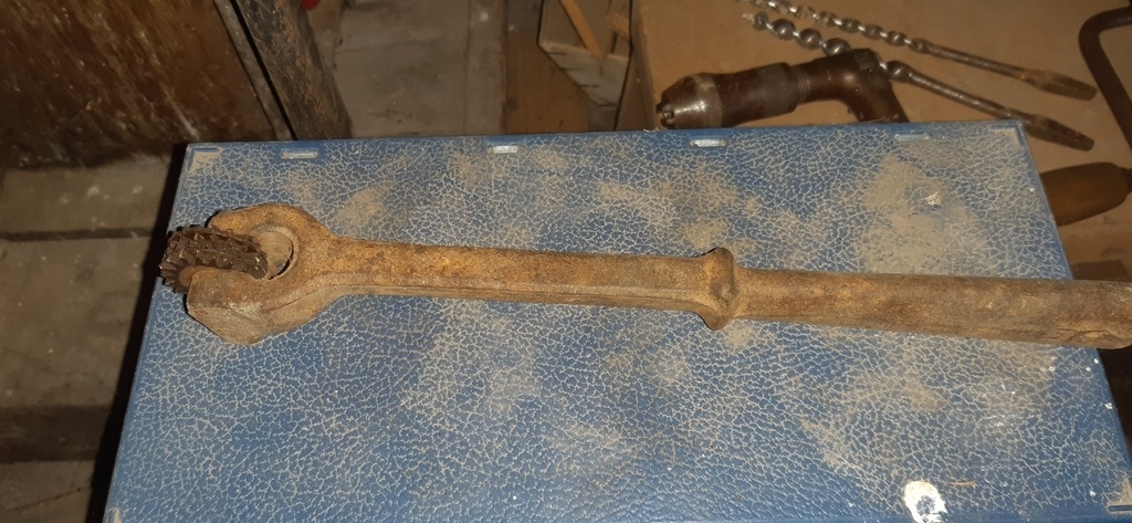

Effectivement il y a 4 roues dentées différentes, les deux du centre semblent toutefois collées entre elles. Merci ça semble la bonne réponse, j'ai trouvé un outil similaire en ligne joseph.paris/c...ue/article/1657
tamere
Décrasse meule, dresseur à rondelles ou grugeuse, d'après ce que j'ai pu trouver... MERCI !
hubert
"Ancêtre" du diabolo utilisé principalement par les métallurgistes (au sens large du terme), pour le dressage des meules d'affutage.
tamere
Merci. Curieux de savoir comment ça fonctionne...
bonjour il s'agit bien d 'un diabolo, la question a déjà été posée dans l entretien des meules les roulettes sont en fonte blanche cela permet de raviver certain type de meule mais cela ne permet pas de les mettre a un rond parfait on fait beaucoup mieux aujourd'hui l 'homme qui joue a la roulette
Étienne
tamere
dBPs
En fonte et visiblement assez lourd, je dirais une poulie de renvoi pour une chaîne métallique ?
tamere
Je pensais plutôt à un outil manuel car il semblerait que la partie droite soit un manche, et elle ne comporte aucun système permettant une fixation.
Baudet
Pour couper les raviolis ?
tamere
Ahahahahhahaha
