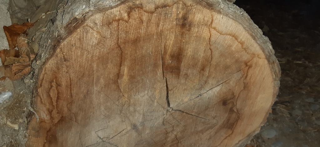

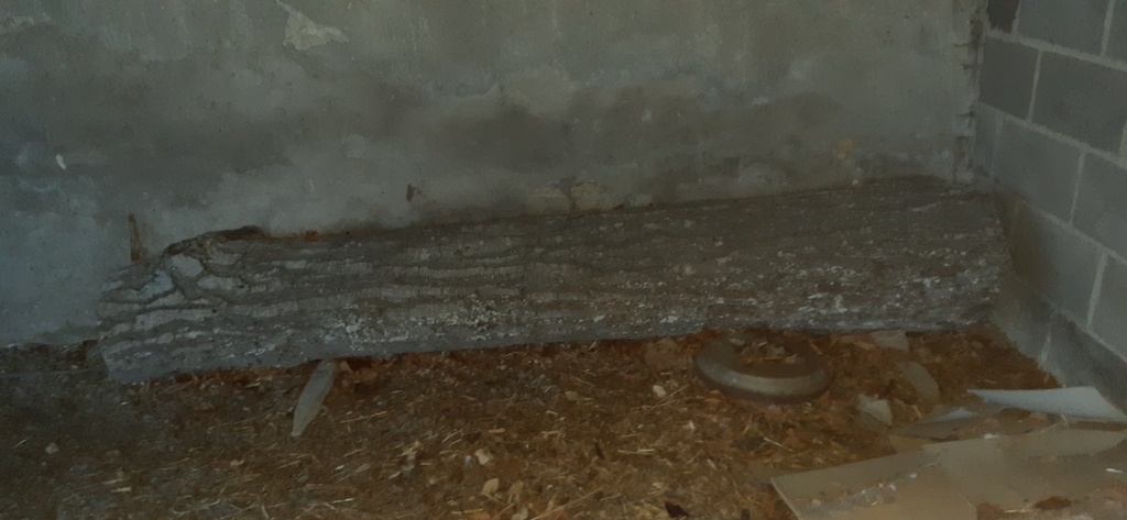

Je dispose d'une bille de noyer d'environ 300cm de long et 50cm de diamètre (260cm jusqu'à la première branche on dirait), non écorcée, non sciée. Elle est sous hangar depuis au moins 5 ans je pense, peut-être 10.

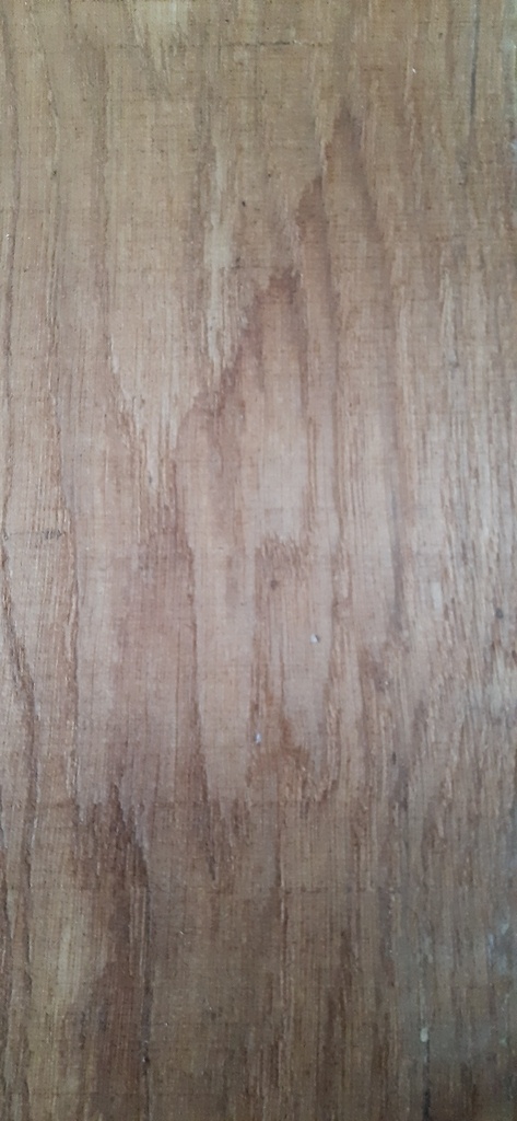

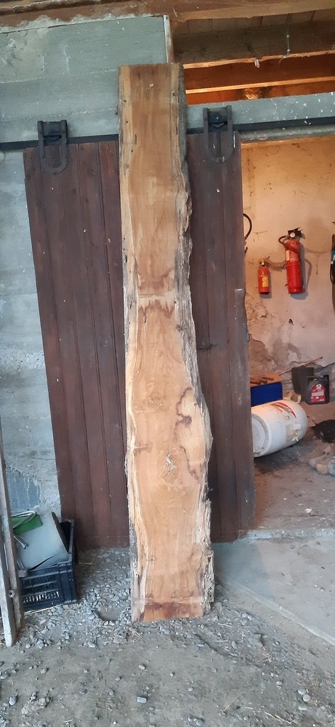

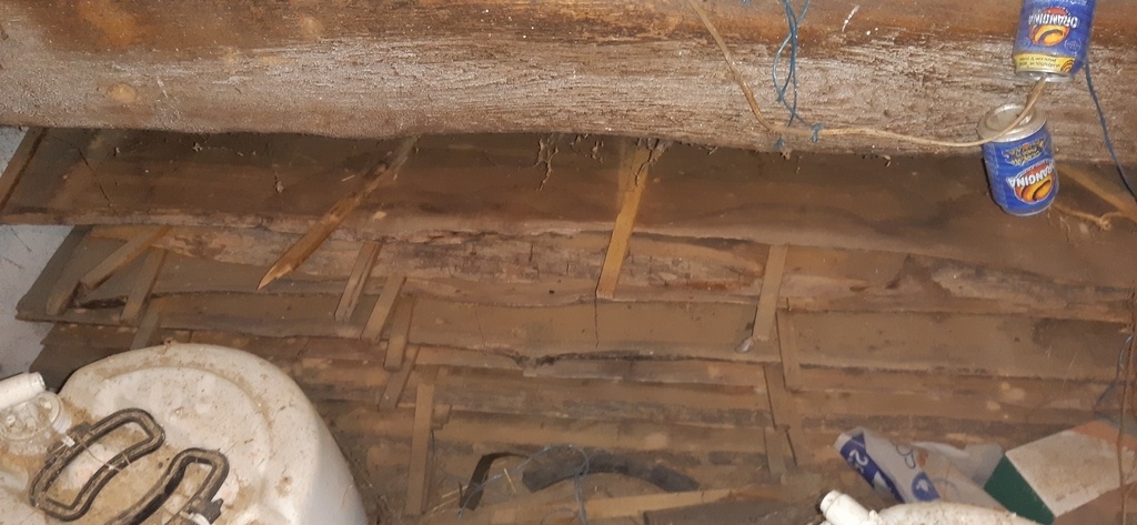

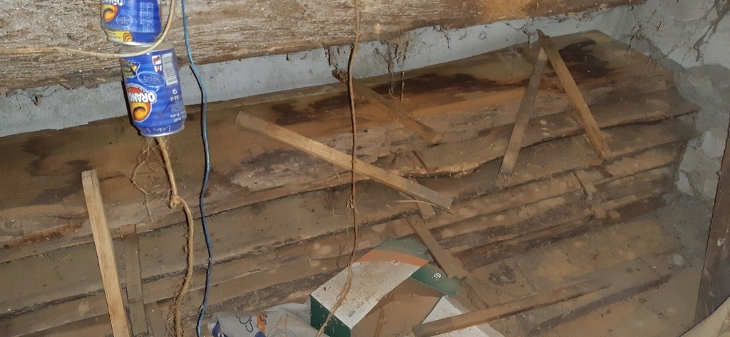

Je dispose également de 8 plateaux qui sèchent sous hangar depuis une quarantaine d'années, j'étais ado quand l'arbre a été abattu. De mémoire il s'agirait de pommier, mais c'est peut-être une autre essence. Les dimensions sont de l'ordre de 250cmx30cmx5cm. La largeur varie d'un plateau à l'autre également un peu sur la longueur.

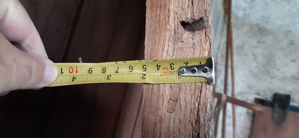

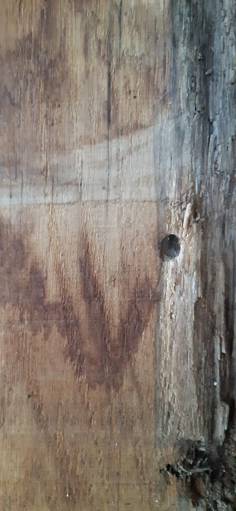

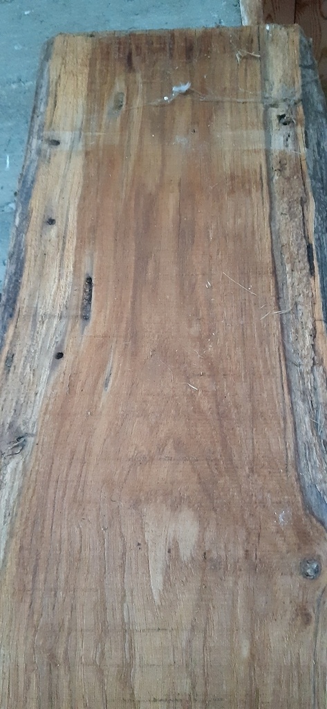

J'ai sorti le premier plateau pour voir et effectivement il est attaqué par endroits, trous d'environ 1cm de diamètre, mais certaines parties semblent encore bonnes au néophyte que je suis.
Est-ce vraiment du pommier je n'en sais rien, à vous de me dire si les photos parlent assez...

pour la bille de noyer, c'est une belle dimension, malheureusement 5 ans avant d'être scié c'est long, les chances qu'elle soit habitée par des bêbêtes sont fortes. En plus pour le scieur ce sera une horreur : les scies à grumes ont une denture plus adaptée au bois vert ou ressuyé qu'au bois sec. Soit tu la scie toi même et si par chance elle est belle elle peut se vendre "cher" ; soit tu la vends tel quel au prix du bois de chauffe de chez toi.

cocoM je viens d'ajouter les photos et corrigé les descriptions, si jamais ça peut aider à me renseigner, merci d'avance...
Alors le pommier a certainement été échangé à la naissance avec un chêne... les attaques semblent se limiter à l'aubier mais il a un aubier particulièrement large par rapport à la largeur des plateaux... c'est pas catastrophique et ça peut intéresser un particulier bricoleur. Les tarifs varient par région, mais par chez moi dernièrement je trouve ce genre de plateau à 400€ le m cube en lot ; 600 au détail.
Pour le noyer, comme dit glaude à part un tourneur pas grand monde ne va s'y risquer. A 100€ la bille si elle fait vraiment 3m/50cm (j'ai un doute en proportion des parpaings, le diamètre ne se mesure pas au plus gros mais au milieu de la bille) ; et encore une fois sous réserve des tarifs pratiqués localement; ça me semble honnête.

cocoM : Merci pour ces réponses, c'est exactement ce que je souhaitais savoir. Les dimensions de la bille me semblent à peu près correctes, 260cm jusqu'à la première branche, 300 en tout, et évidemment le diamètre varie sur la longueur (saletés d'arbres !!!) ;)

Déjà des bilons de quelques semaines oubliés en extérieur, les scieurs font la grimace, alors 5 ou 10 ans sous abri... xD
Et il y a de fortes chances que ça ne vaille rien une fois scié.

A mon avis la bille de noyer non débitée est probablement hors d'usage hormis pour un tourneur. Le bois a du gercer en profondeur en séchant.
Pour le plot, je ne pense pas qu'il s'agisse de pommier , je dirais plutôt du chêne. La grume est petite et sa valeur très limitée, sur un tel arbre il faudra en jeter la moitié, mais cela peut intéresser un bricoleur. En plus on voit des attaques d'insectes, les petits tas de sciure sont bien visibles, mais il peut s'agir que de l'aubier, à voir sur place.

Merci glaude pour ces informations. Pommier ou chêne, j'ai demandé hier au propriétaire ce que c'était, il n'a pas su me dire non plus : il a encore toute sa tête mais ne se souvient plus. Pour le noyer il aurait dû le faire scier avant mais... les circonstances de la vie en auront décidé autrement. Merci encore !

j ai du mal a estimer les bille fraiche de coupe je me trompe 2 fois sur 10 mais je n' achèterais pas une bille qui a 10 ans des séchage sous hangar car c est vraiment le tirage du loto
