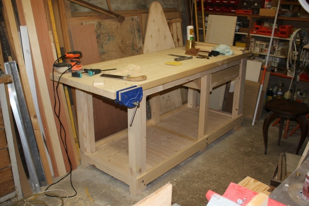

Je viens de terminer mon établi et commence à ranger mon atelier je vais peut-être bientôt retourner.....s'il ne fait pas trop froid.
Bonne journée Amigo
Superbe !
Tu nous fera une présentation en "création" ?
