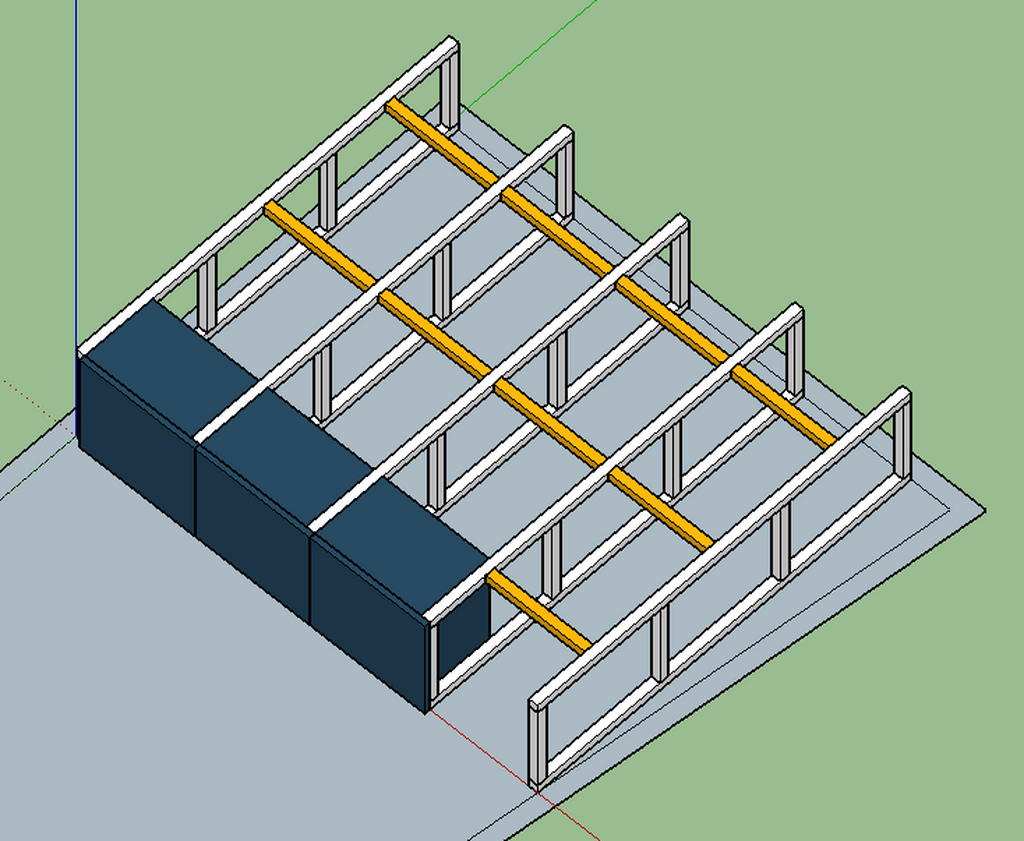

Bonjour, afin d'optimiser une chambre, nous aimerions construire une estrade pour y glisser des rangements. La pièce n'est pas d'équerre. Nous ne voulons pas faire porter sur nos murs. Nos contraintes de mesure :
  • hauteur jusqu'à fenetre 98
  • matelas 200 x 160 (hauteur 24)
  • caisson 60x60x 40(profondeur)
Nous n'avons pas les bases de structures donc les questions suivantes:
quelle épaisseur des bastaings ? (sur le plan ci-dessous 5x5)
quel espace entre les "échelles" blanches ? (sur le plan 60)
comment lier les "échelles" entre elles ? entretoise (jaune) ou une grande barre ?
des planches d'osb couvrent toute la surface ou conseillez-vous d'installer un sommier ?
faut-il renforcer l'assemblage avec des équerres d'assemblage ?
merci par avance pour vos retours et conseils

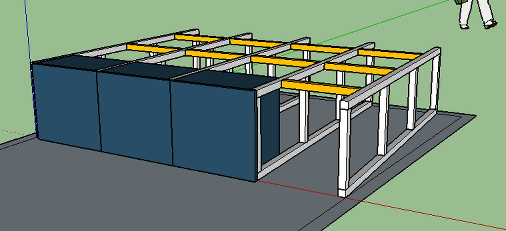

Bonjour Sacha,
Je ne suis pas spécialiste non plus mais souvent on a tendance à faire plus costaud que nécessaire, donc ça marche !
Pour la structure je mettrais des chevrons (section 7,5 x 5 en général), tous les 50 ou 60 cm, et par contre il me parait important de contreventer (par des renforts à 45°), au moins du côté opposé aux box bleus. Sinon ça peut s'écrouler comme un château de cartes.
Comment sont liées les échelles entre elles : apparemment par les chevrons jaunes ; faut-il installer un sommier, si tu veux que le matelas respire, oui ; et je ne sais pas ce que tu appelles équerres d'assemblage.
Voilà un début de réponse, attendons d'autres avis.
  • Le contreventement (dans les 2 sens à l'intérieur des échelles blanches et perpendiculaire à ces echelles) est nécessaire surtout vu les contraintes que peuvent subir un lit
  • Ara à raison sommier nécessaire pour la ventilation du matelas
  • les équerres à visser ne renforcent rien du tout

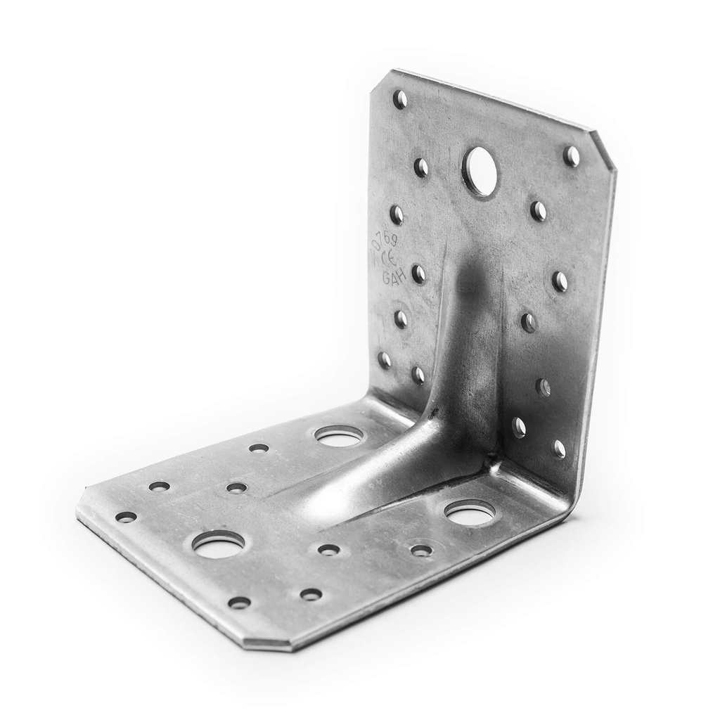

je pensais à ce genre d'équerre
pour la ventilation, cette estrade est sous une fenetre - n'est-ce pas suffisant?
Ce genre d'équerre est assez costaud, mais il faudrait en mettre beaucoup pour que ce soit efficace, donc ce sera plus rapide et moins cher de contreventer de manière classique. Pour le matelas, s'il est posé sur un panneau, l'air ne le traverse pas et il moisit.

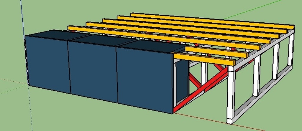

j'ai mis à jour le plan avec contrevents; vous pouvez valider ?
sacha1609

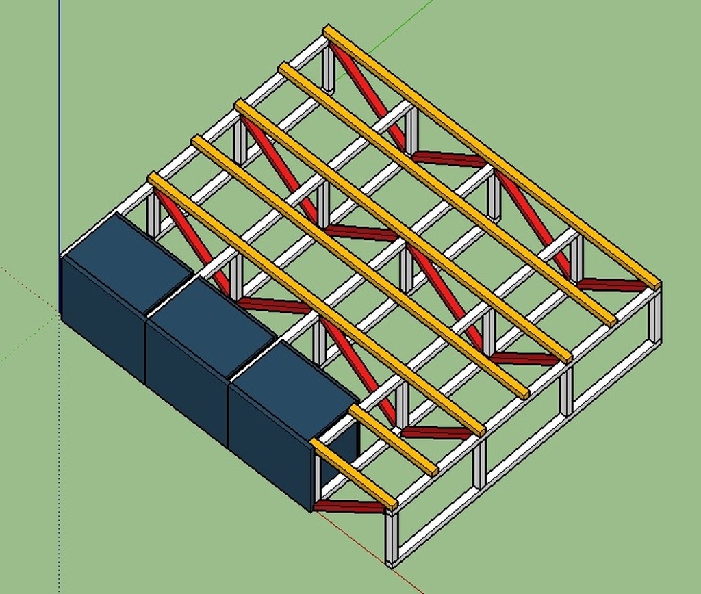

Suite à vos retours, voici la V2 du plan donc :)
pas de 4è caisson car nous allons prolonger avec un meuble pour faire un L.
Je ne pense pas qu'il en faille autant la série du milieu par exemple n'est pas nécessaire par contre si c'était pour moi j'en mettrai dans l'autre sens à l'intérieur des cadres au moins un par rangée et là ça ne bougera plus du tout.
Certains diront que c'est pas absolument nécessaire mais il ne faut pas oublier que sur un lit il peut y avoir plusieurs dizaines de kg en mouvement mais localisés à un seul endroit...
jmdef
Sur le plan les entretoises sont l'une en face de l'autre, donc comment seront-elles fixées ? Il faut sûrement les décaler pour pouvoir y mettre une (longue !) vis.
A mon avis il est plus simple de réduire la hauteur des "échelles" de l'épaisseur d'un chevron et de poser les chevrons dessus, pour que le tout vienne à fleur des caissons. Personnellement j'en mettrais au moins un de plus (chevron dans la longueur), puis dalles d'agencement ou tout autre panneau assez épais, puis un sommier à lattes sous le matelas.
Sans rien enlever à ce qui a déjà été dit sur le contreventement.
