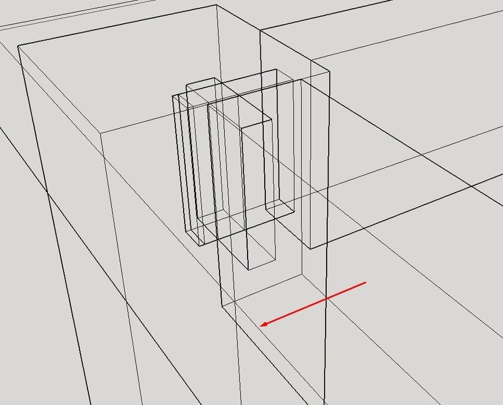

Comment gérer des tenons qui se croisent dans des pieds de table
J'ai un projet de table pour ma fille et je me demande comment concevoir les tenons dans les pieds sur mon plan les tenons se télescopent...
je ne sais pas trop comment gérer ce sujet à la fois sur sketchup et concrètement!
J'envisage deux options:
  • soit en faisant un enfourchement (j'espère que c'est le bon terme...) c'est à dire couper une partie sur chacun des tenons pour qu'ils se croisent entre-eux
  • soit de les superposer...
voici le lien du plan que j'ai publié sur l'air du bois:
Désolé je manque cruellement de vocabulaire mais je suis prêt à répondre à vos questions si il y en a.

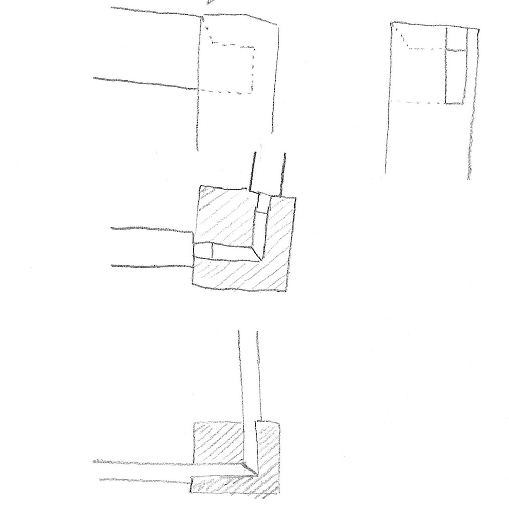

l'enfourchement c'est quand tu as une mortaise débouchante en fait, comme une fourche qui viendrait "prendre" ton tenon.
tu raccourcis ton tenon et son extrémité est coupée à l'onglet. l'autre solution serait de déportée la traverse vers l'extérieur du pied (coté parement) afin d'allonger les tenons, ou bien de faire un pied rectangulaire et non carré, du moins en partie supérieure
fpaque
Merci glaude !
Un truc comme le dessin ci dessous
Voir aussi ici:
archive.org/de...ge/n19/mode/2up
figures 139 et 143

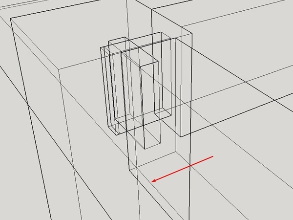

Il suffit de décaler la traverse vers l'extérieur. C'est une contrainte esthétique de l'avoir mis à l'intérieur ?
C'est d'ailleurs plus solide de mettre la traverse à l’extérieur.
Sinon, on peut faire arriver les tenons aux max avec un angle à 45° au bout (en laissant un jeu entre eux).
fpaque
Merci benjam !
Je pense que je vais faire comme ça!
Paul26
Posez vous la question pourquoi les traverses sont positionnées à l'extérieur des pieds et vous aurez la réponse.
fpaque
Merci Paul26 !
jmulliez
J'ajoute un point supplémentaire, les tenons n'ont pas besoin d'être centrés. Tant qu'il y a un arasement minimum pour l'esthétique (afin de cacher d'éventuels jours disgracieux).
fpaque
Merci jmulliez !
