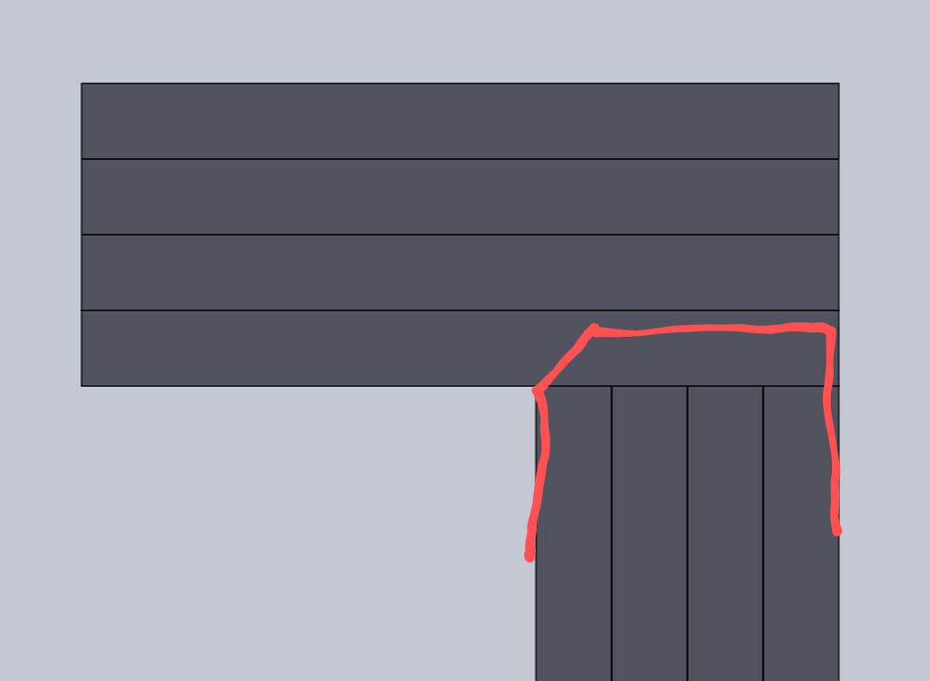

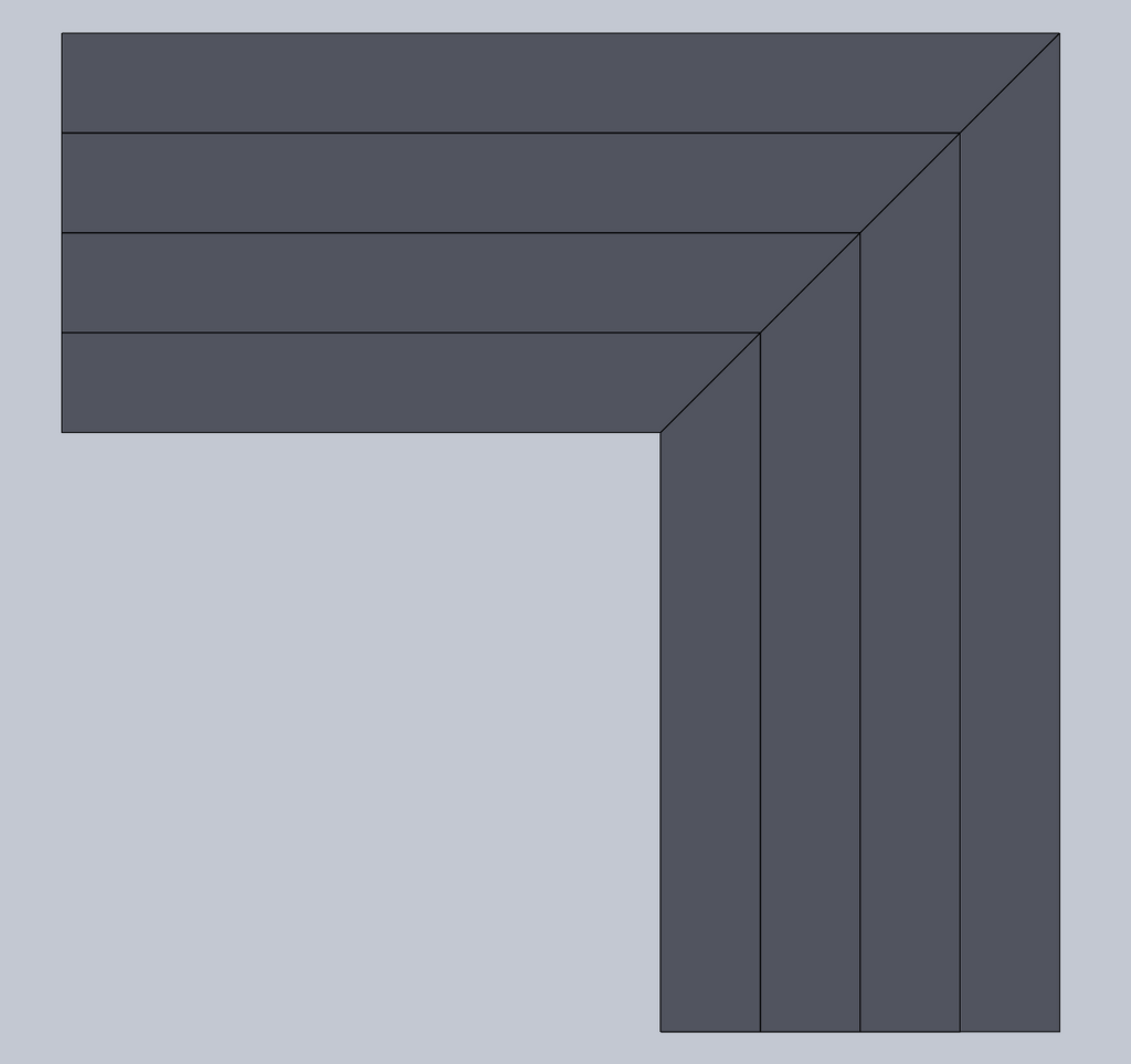

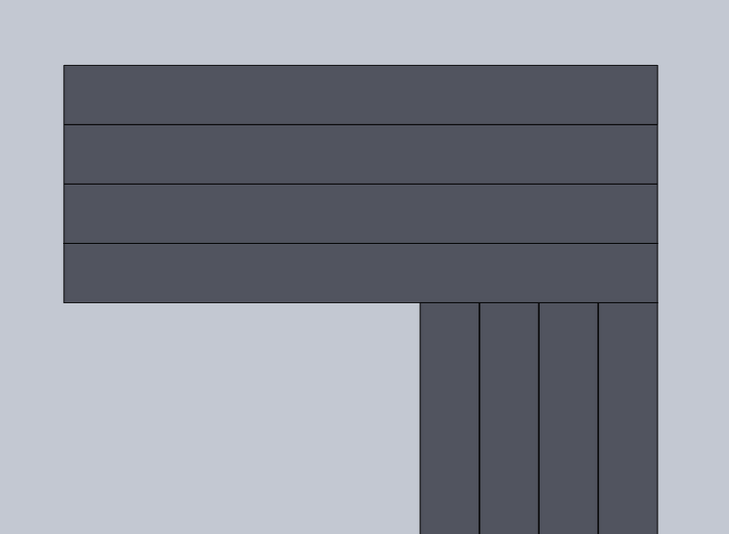

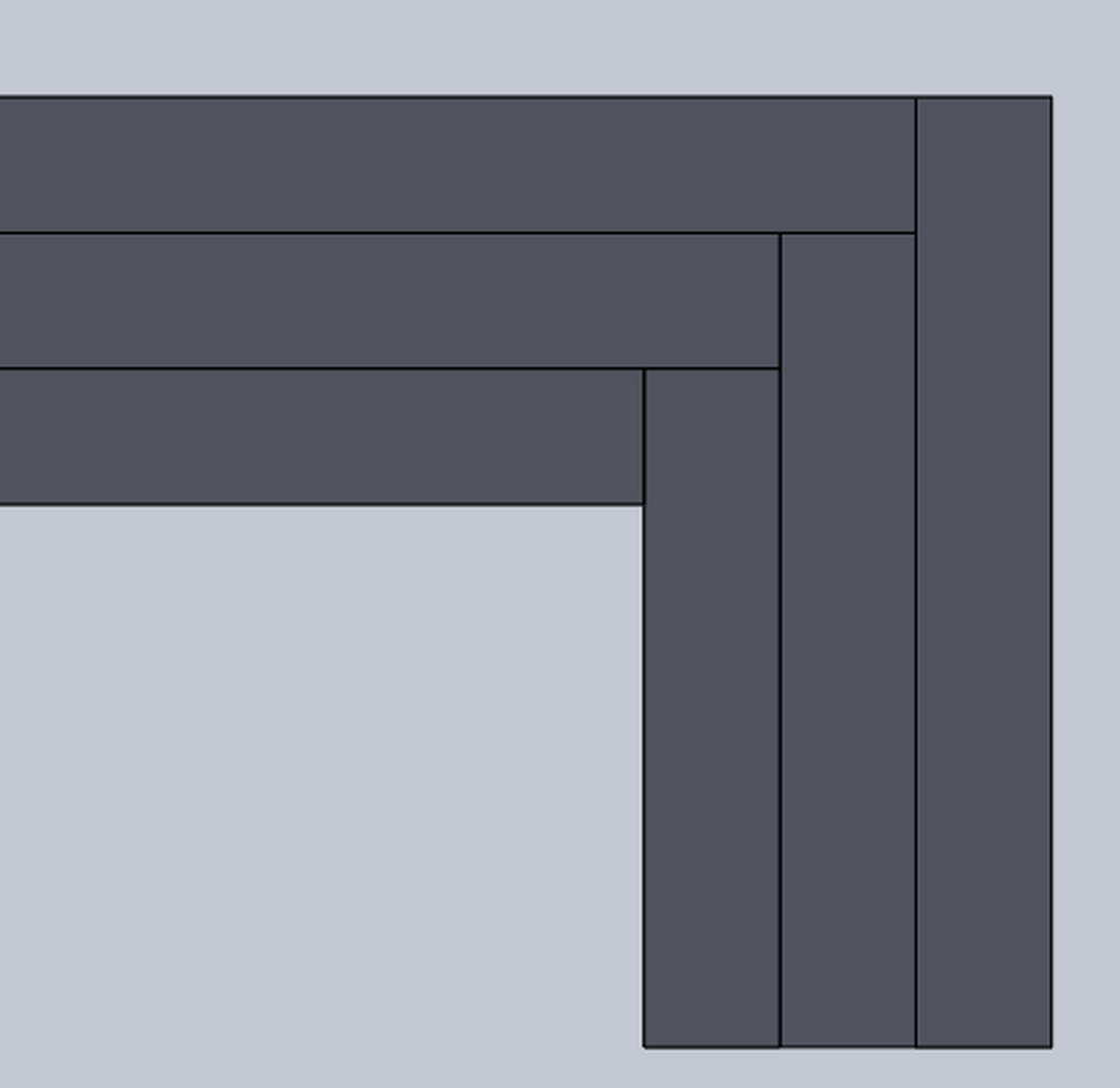

Bonjour a tous,
Je souhaite réaliser un plateau de bureau d'angle. il seras en frêne de 28mm.
Ma question se situe plus au niveaux de l'assemblage des plateau du fait de l'angle.
Je ne sais pas quoi choisir pour éviter les problèmes de travaille du bois sur le raccord bois de fil / bois de bout!
les solutions envisager en image.
Quelle est selon vous la meilleur ou moins pire des solutions pour ne pas que cela travail de trop?

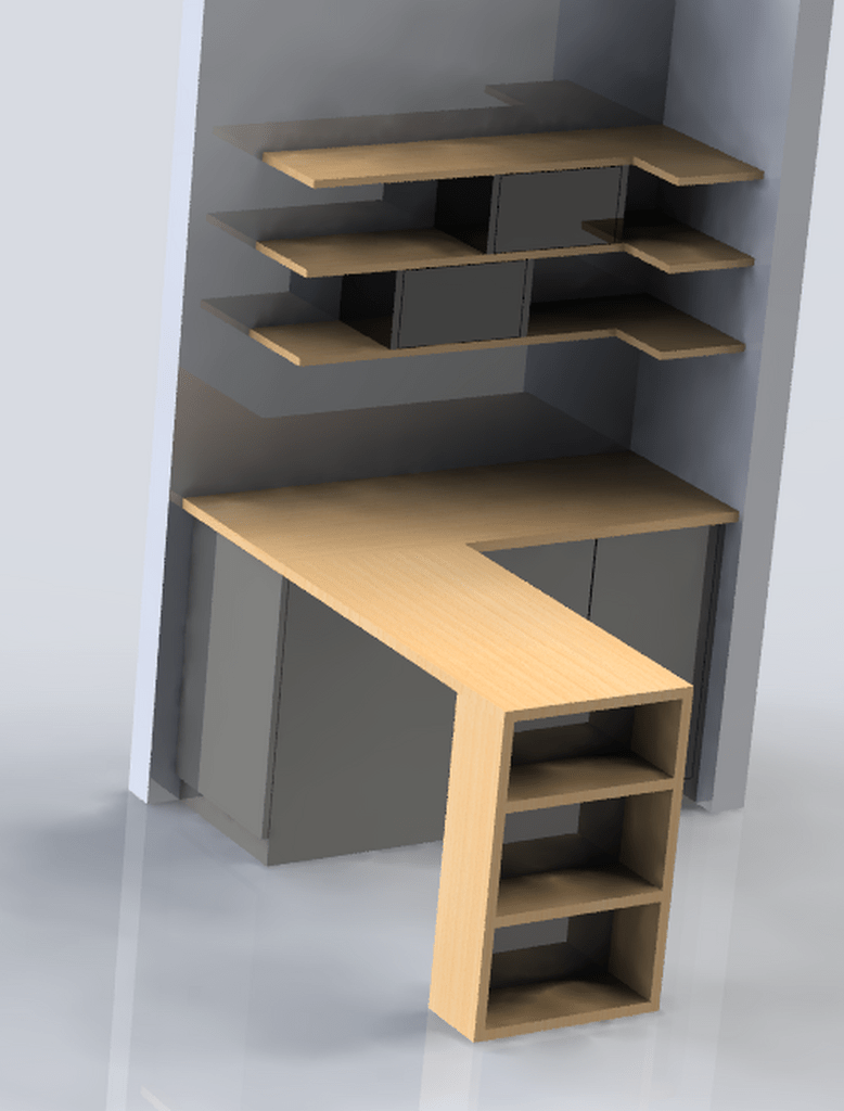

Question bonus: je vais peut être faire des étagères en angle plus petite. je compte réserve le quartier et faux quartier pour le plateau, puis je utiliser de la fausse dosse pour l'étagère sans que cela bouge de trop?

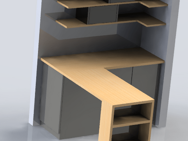

Voici l'idée général du bureau si cela peux aider

Ton bois va surtout bouger dans le sens largeur des fils (sauf si il tuile pour ça vois les vidéo de benoit pirard, ça marche très bien) donc laisse le faire, évite de chercher l’affleur entre les caissons et la plateau et tout ira bien.
Pour l’assemblage, oublie d’entrée le 3, pour le 45deg je suis persuadé qu’il va finir par s’ouvrir. Reste l’assemblage classique à 90 avec, idéalement Lamello pour aligner verticalement et « trucs » de jonction de plan de cuisine pour les serrer entre eux. Pas de collage comme ça ça fait sa vie sans craquer. Ah ! Et surtout, lorsque tu fais ton plateau, essaye d’avoir des morceaux de maxi 15 cm (chez moi pas plus de 13) de large apres c’est l’aventure
Ps : sinon tu as le lamelle colle bien plus stable ou le plateau en panneaux plaqués encore plus stable (et oui parfois le panneaux c’est mieux que le massif, parole d’ébéniste … n’en déplaise au menuisiers 😉)

vous avez compris que les bois pouvaient bouger dans le temps et vous cherchez une solution pour que cela ne se voit pas , c'est a peu prés mission impossible
si je devais faire cela pour un client je lui expliquerai , pour moi j assemblerait mon dessus a coupe d onglet avec une fausse languette sans coller dans un premier temps mais en mettant en dessous une bande en cp pour maintenir le dessus
12 mois après je finirai mon dessus en rectifiant et collant la coupe
pour le bois je prendrai du frêne doux sur quartier à très faible accroissement 2 mm avec un taux d 'humidité a 8 pour cent
et de ce fait j aurai un boulot sans reproche
maintenant vous faites comme vous voulez mais vous avez maintenant un avis de quelqu'un qui essaie de travailler correctement

donc si je comprend bien tu conseilleré ceui la, avec un assemblage fausse languette. Et une fixation "temporaire" pour laisser le bois travailler?
artiste : Kamwei Fong
La solution numéro 2 il me semble, en autorisant le plateau du bas sur l'image à bouger avec l'éventuelle dilatation/contraction en largeur de celui du haut.

La vue du bureau complet que je viens d'ajouter dans la question ajouteras peut etre quelque informations.

Effectivement. Peut-être quelque chose comme ça alors ?
Ça limite la longueur de la coupe d'onglet à 45° qui pourrait s'ouvrir.
Il nous manque des informations sur la structure du bureau et le moyen de fixation.
La fosse dosse pour un plateau fixé sur des traverses c’est pas un soucis et c’est même très joli si c’est bien travaillé alors que des étagères sans traverses je privilégierai le quartier 😋

pour assemblage je voulais faire un enture multiple.
Pour la structure du bureau. je vous fais une vue ce soir.
Et c'est vrai que je n'avais pas pensé a la traverse pour rigidifier un peu.
