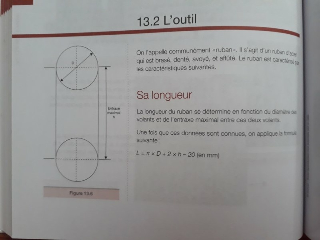

Je suis d'accord avec Ara, il sera toujours possible d'acheter des rubans sur mesure.
Il est possible de calculer la longueur à commander
si on mesure l'entraxe E entre les volants en fonction du réglage de tension et le diamètre des volants D.
La longueur du ruban est égale à deux fois l'entraxe (brins libres montant et descendant) plus 2 demi-circonférences des volants soit (2xE)+(3.1416xD).
En réglant la tension on fait varier l'entraxe E entre un minimum Emin (lame totalement détendue) et un maximum Emax (ici le volant monté au max avec une marge de sécurité sous plafond.
La longueur de la lame à fabriquer doit donc être comprise entre un peu plus que (2xEmin)+(3.1416xD) pour pouvoir la monter sans souci, et un peu moins que (2xEmax)+(3.1416xD), pour pouvoir la tendre correctement.
exemple, si l'entraxe varie entre 70 et 75 cm et le diamètre des volants vaut 50 cm, la lame devrait faire plus de 2970 mm et moins de 3070, soit en pratique 3000 à 3050 mm...

mmahieu Moins 2cm (je ne sais pas pourquoi, mais j'ai vu ça à plusieurs endroits).
mmahieu
Ara 20 mm de marge pour la tension, ça fait une marge raisonnable pour monter la lame sans trop galérer et pouvoir la tendre correctement, c'est à peu près ce que je pensais au pifomètre à doigt mouillé. Dans mon exemple ça ferait une longueur à 3030 mm, mais ça mérite la mesure "pour de vrai"
Je suppose que c'est valable pour les scies courantes en menuiserie, les petites SAR de table ont sans doute une marge un peu plus faible, les grosses tolèrent sans doute un peu plus.

Heu, je ne sais pas si c'est cela, puisque la formule est : [bla bla bla] - 20 mm (pas + 20 mm). Donc ça correspond à 10 mm de moins sur la hauteur théorique entre tes deux roues.
De toute façon, il faut que tu regardes la hauteur minimale de la roue, et combien tu as de marge jusqu'au plafond. Si tu fais faire une lame de [bla bla bla] sans enlever les 20mm, ça suppose que tu lèveras la roue de 10 mm pour être tendu normalement, peut-être un peu plus.
Cela dit, rien ne vaut l'expérience (la solution de Boisenformes avec une ficelle paraît être un bon juge de paix).

Réglage tension au minimum, mesurer avec une ficelle à la place de la lame puis recommander avec le réglage au maximum avant que ça touche.
La longueur à retenir se situe dans la moyenne inférieure.
