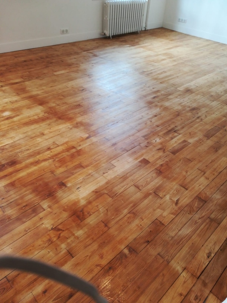

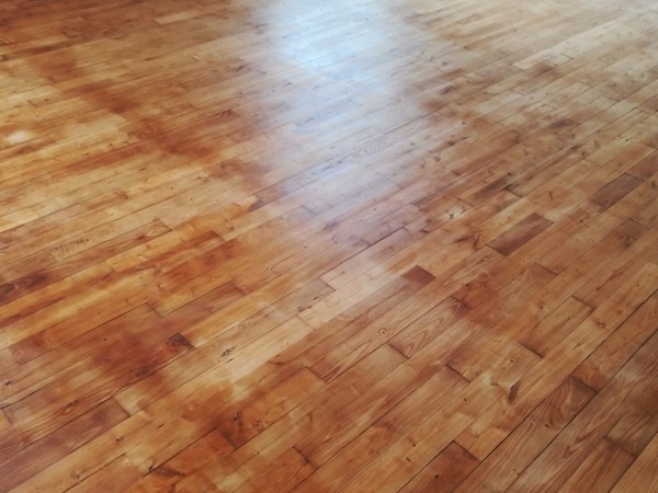

J'ai appliqué un fondur dans mon salon (8m par 4m).
J'ai procédé dans la largeur par carré mais j'ai la trace de raccords sur chaque rangée.
Comment faire pour réparer cette erreur et comment procéder pour la vitrification et ne pas avoir ce même genre de trace de raccords.

à priori, il y a deux couches au niveau des raccords, la première ayant bien imprégné le bois, pas la seconde
essaye un coup de papier de verre fin pour égrainer, puis une deuxième couche , mais dans l'autre sens, les raccords sur les joints en long

Qu'entends tu exactement par les joints en long ?
Stephane29
Dans le sens opposé des lames ?
pour rattraper je pense que le ponçage devient inévitable. Tu as du trop charger en fond dur pour avoir un tel effet, c'est bizarre car le fond dur est quasi transparent. attention de ne pas faire la même chose en vitrifiant, éviter les surcharges, travailler vite, croiser ses passes et finir dans le fil du bois
