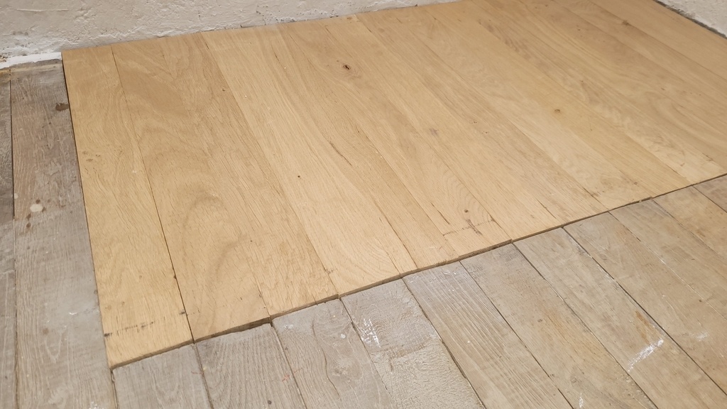

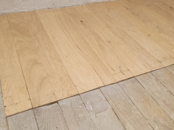

Il y avait une ancienne trappe dans la véranda de la maison que je rénove.
En posant le plancher bois, je constate une différence de niveau entre les anciennes et nouvelles lames.
Pourriez vous m'indiquer comment poncer au mieux les 2 parquets pour rattraper le niveau et surtout ne pas faire de "vagues" sur les nouvelles lames ?
Merci par avance pour vos réponses.
Stéphane
Barre de seuil.
sauf a diminuer l épaisseur des lames il aurait fallu baisser le support des lames neuves sans quoi cela va ce voir a vous de choisir
bien amicalement le parqueteur de service
Bonjour.
L’idéal serait de les ôter pour les raboter.
De combien dépassent elles ?
Cela pourrait aussi être l’occasion de passer une ponceuse à parquet pour donner un coup de frais à la partie ancienne et rapprocher les teintes.
