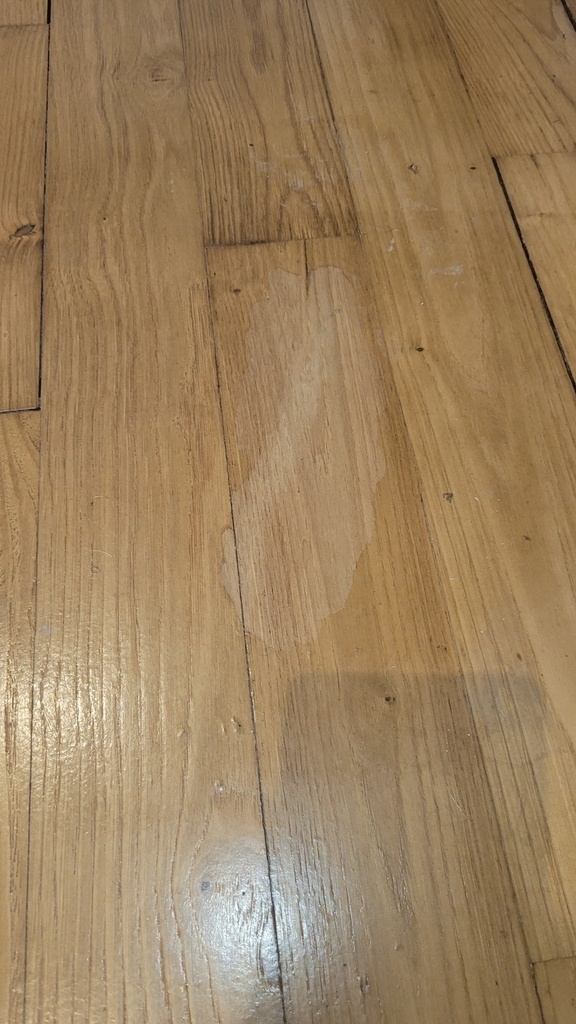

Mon parquet vitrifié a été tâché et après nettoyage, voici le résultat.
Faut il poncer une plus grande zone avant de remettre du fond dur et les couches de vitrification ?
Surtout, ne me dites pas qu'il faut refaire toute la pièce ... :o)
Merci par avance pour vos conseils
Stéphane
Si tu patientes un peu, la tâche va foncer et s’uniformiser avec le reste.
Ce parquet n’est pas une œuvre d’art. Il faut apprendre à vivre avec les défauts des choses.

Que souhaites tu comme résultat?
Quelle pérennité cherches tu ?
Mettre le tout dans la balance, ce n'est pas le plus facile!
PLUS SIMPLE,
Un racloir parfaitement affûté,
Vernis incolore satiné
