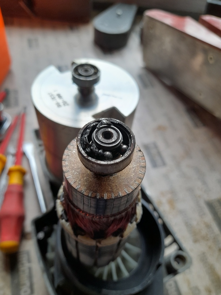

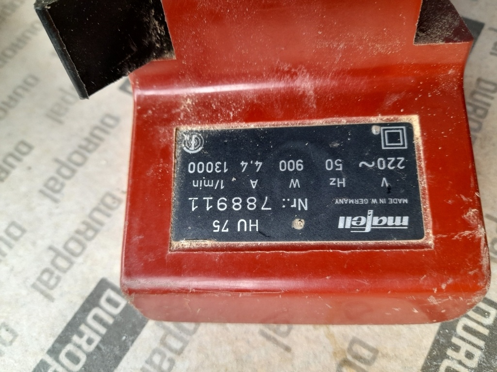

Je suis l'heureux possesseur d'une demi-varlope Mafell HU-75, mais malheureusement un roulement vient de claquer...
Aucune info n'est disponible sur le site de Mafell et les seules pièces de rechange que j'ai pu trouver sont la courroie et les fers... Il faut dire que la machine a mon âge :) et qu'elle ne doit plus être commercialisée depuis longtemps.

C'est bon, roulement changé ! Elle ronronne comme sorti de la boîte.

nireves
merci pour vos réponses, j'ai commandé sur 123roulements
L'Ecorce du Sycomore je suis parti sur un basique pour valider le remplacement. Quel serait l'avantage d'un joint céramique ? (je n'y connais rien en mécanique...)
Boisenformes je n'ai regardé que quelques modèles grande vitesse mais les spécifications donnent une vitesse de fonctionnement à 85000 tr/min, or les fers ne tournent qu'à 13000 tr/min, donc l'arbre moteur autour de 40-45k tr/min vu la différence des roues... maintenant, j'ai peut-être tout faux (rappel : je n'y connais rien en mécanique :))

Je n'ai pris étanche que pour la poussière, a priori il ne devrait pas y avoir d'eau dans mon rabot...
sur le roulement il y a une référence, Mafell ne fait pas probablement pas ces propres roulements mais les achète. Avec cette référence tu dois pouvoir te dépanner. DE toutes manières avec le diamètre extérieur, son alésage et son épaisseur ainsi que la vitesse de rotation tu dois trouver le roulement dans le commerce
nireves
Vu l'état, je n'y ai pas trouvé de référence, j'ai donc commandé selon les dimensions, on verra bien ce que ça donne.
