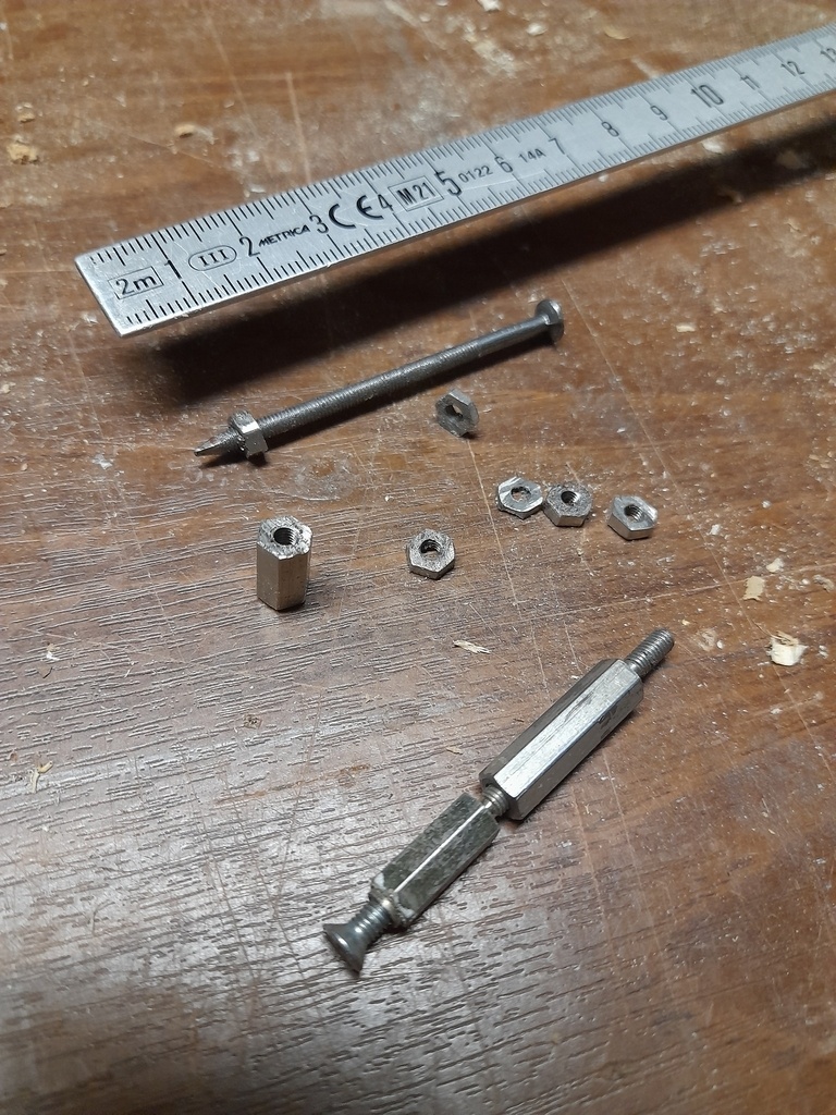

nireves
Je suis parti sur le fait-maison comme conseillé par mofran
A partir d'entretoises M3 (démontées de je ne sais plus quoi) percées, taraudées puis tronçonnées. Pour la vis, j'ai créé un filetage sur des clous...
Avec des outils de filetage du rayon central de chez lidl.
