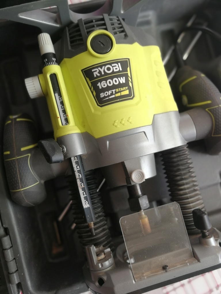

Je suis menuisière / ébéniste en amateur, et je suis bien emm**dée avec ma défonceuse.
Marque : Ryobi
Modèle : RRT1600 SoftStart
Type d'alimentation : filaire
Quasi neuve mais je n'ai pas la facture...
Elle démarre mais tourne au ralenti ++++. J'ai vérifié les charbons, débranché le variateur = rien ne change.
Je n'ai pas peur de la démonter davantage, est ce que quelqu'un ici aurait une idée de ce qui peut causer cette panne..?
Je pensais à un bugg lié au SoftStart 🤷🏻‍♀️

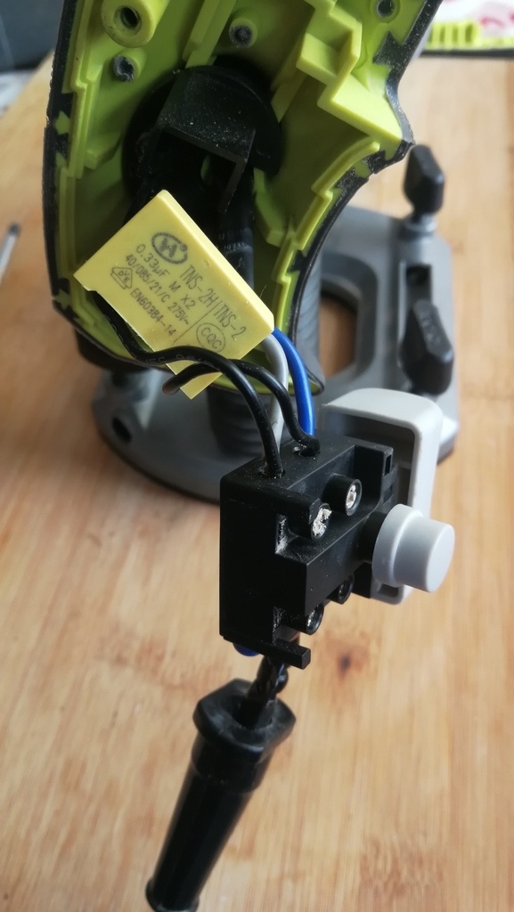

Entre temps, j'ai démonté la poignée qui abrite l'interrupteur : des fils étaient dénudés sur ce dernier. Après changement de cosse et point de soudure, le problème persiste.
Puis, en 'jouant' avec le bouton comme pour donner des à-coup très brefs et très rapides, la machine se lance à sa bonne allure, mais sans rester constante..
Donc :
Soit c'est l'interrupteur qui déconne
Soit c'est le boîtier du SoftStart, que j'ai identifié (petit et jaune, cf photo)
Du coup, prochaine étape : shunter ce boîtier pour voir si le fonctionnement opère sans lui. Sinon, ce sera commande d'un nouvel interrupteur..!
