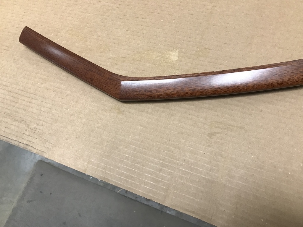

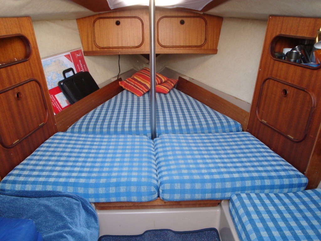

Bonjour, je souhaiterais réaliser une alèse à l'intérieur d'une ouverture de placard avec des arrondis (comme sur la photo). Comment s'y prendre ??? Pour les parties droites, ça ira, mais pour les 1/4 de cercle... je vois pas trop... Merci pour vos suggestions.

Difficile a voir clairement sur la photo si c est du massif ou lamellé collé, en agencement de bateau le laméllé est courant , nous faisions souvent du "microlam" , c est a dire utiliser du placage , si il est gardé en séquence les joints sont quasiment invisibles.
RenaudA3B
Wouaouh. Je connaissais pas cette technique. Je veux aller au plus facile, donc le laméllé, c'est peut être mieux. En microlam, et en bateau, tu colles avec de la colle néoprène classique ???
normandie
Plus facile qu' en massif ? non ,au contraire , il faut faire des moules ...etc. Quant a la colle ,neopréne et placages ne devraient jamais être associé , un laméllé peut être fait a la PU ou epoxy si possible une colle qui apporte le moins possible d humidité
RenaudA3B
Et sinon, un étuvage costaud sur du massif ? en 3 lames, que je colle après... 🤨
au tour a bois vous les réalisez au plateau comme elles son simple cela ne pose pas problème en général on en a 3 par cercle
bon travail Etienne
RenaudA3B
Merci Etienne... Je n'ai pas de tour avec plateau, je vais essayer de trouver un tourneur qui puisse me faire cela.
