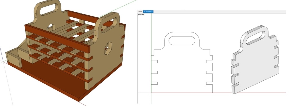

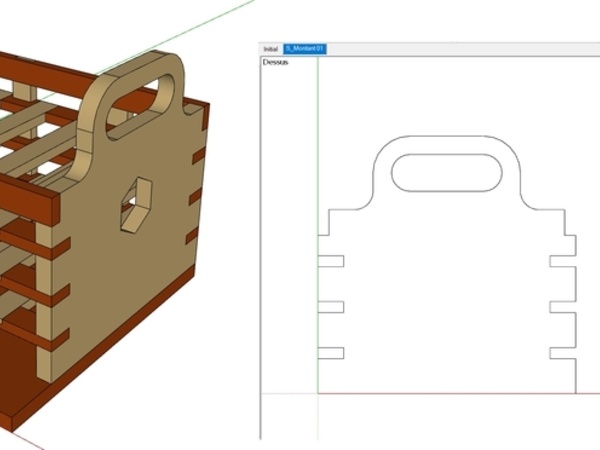

Bonjour, je suis désolé pour ma question qui doit certainement être très simple mais malheureusement je n'ai pas trouvé la réponse donc je tente ma chance ici ! Je débute dans le bois et dans SketchUp j'ai réalisé mon premier projet bois et maintenant je souhaite éditer des plans pour mes pièces. J'ai donc créé des scènes pour chaque pièce puis après un "test" j'ai modifié un composant et là je m'aperçois que la/les scènes ne se mettent pas à jour. J'ai tenté "mettre à jour" pour la scène mais sans succès.
Je sais pas si j'ai été clair mais globalement comment mettre les composants à jour dans les scènes après modifications d'un composant.

Eurêka ! Ne connaissant pas SketchUp je ne m'étais pas aperçu que j'utilisais le plug-in de blb-bois nommé "mise en page". Après lecture de la notice de cette extension, les choses sont plus claires, les vues présentent dans les scènes ne peuvent être mises à jour après modifications d'un composant. Il faut refaire les scènes malheureusement et donc perdre le travail réalisé sur ces scènes.
Je me demande si layout ne serait pas plus adapté 🤔 après je n'y connais pas grand chose en mise en plan dans SketchUp.
