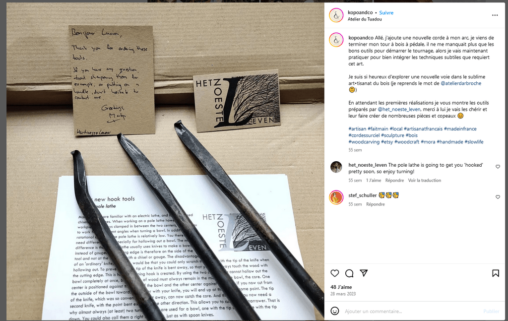

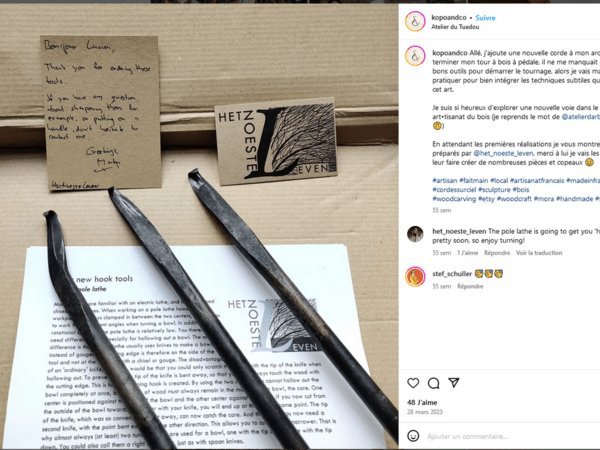

graeme
Je viens de Trouver sa Via un instagram d'un tourneur sur bois , sur tour a perche hetnoesteleven...hakenencenters/instagram.com/...t_noeste_leven/
des crocher pour le tour a perche
Malijaï
Merci graeme ! C'est vraiment ça que je cherchait MERCI
Le "Ashley Iles set" correspond exactement à ce qu'on m'a montré
graeme
De riens puis comme sa viens de pays bas , pas de frais de douane , car oui sa grimpe vite , les TVA plus les frais de dossier , faut facilement prevoir 30% en plus quant sa viens des US ou UK ou autre pays hors EU , parcontre le site est en Nerlandais , que je comprend mais pour pas mal de personne il y a une barrière de la lanque , sinon par DM insta il parle anglais

graeme
le jeux de 3 serais a 125€ plus 9,50€ en frais de port
Effectivement, des outils très spécifiques : les crochets sont petits !

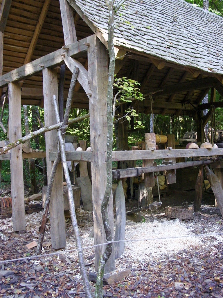

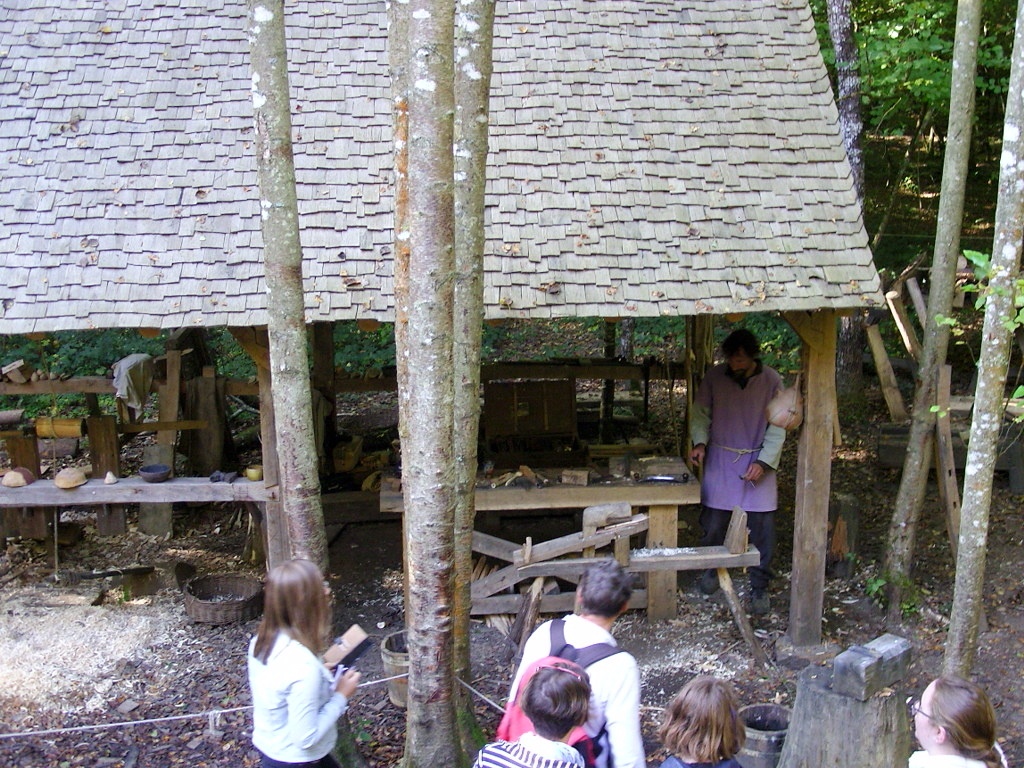

foal
Une petite vue du tour à perche de Guédelon.
Super, j'aimerais bien y aller un jour... avant la fin du chantier !
Un point en passant : il me semble bien que le tour à perche ne tourne que du bois vert. À vérifier...
foal
Nicoel sur place à Guédelon ,oui.
foal Je voulais dire en général ;-)
Le tourneur de Guedelon fait des choses très sympas, avec de belles teintes naturelles
