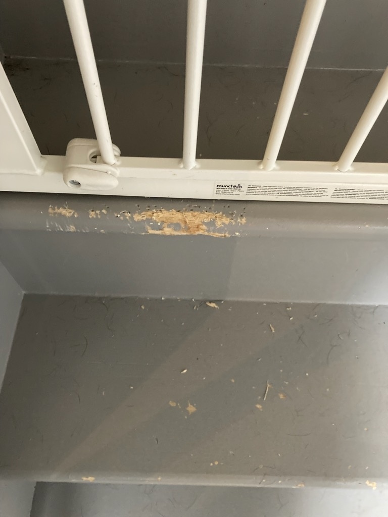

Mon chien a fait des dégâts sur mon escalier en bois peint. Quels produits et techniques me conseillez vous pour le rénover?

reboucher avec de la résine genre sintobois, ponçage et peinture

Pas mieux, c'est comme ça que je ferais également
pas mieux rebouchage au sinto et peinture et lui expliquer que l' on ne mange pas le capital

Si c'est peint, sintofer ou équivalent
Pour l’escalier,
Ponçage léger, Sintobois, séchage, ponçage, scotch pour isoler la pièce et peinture.
