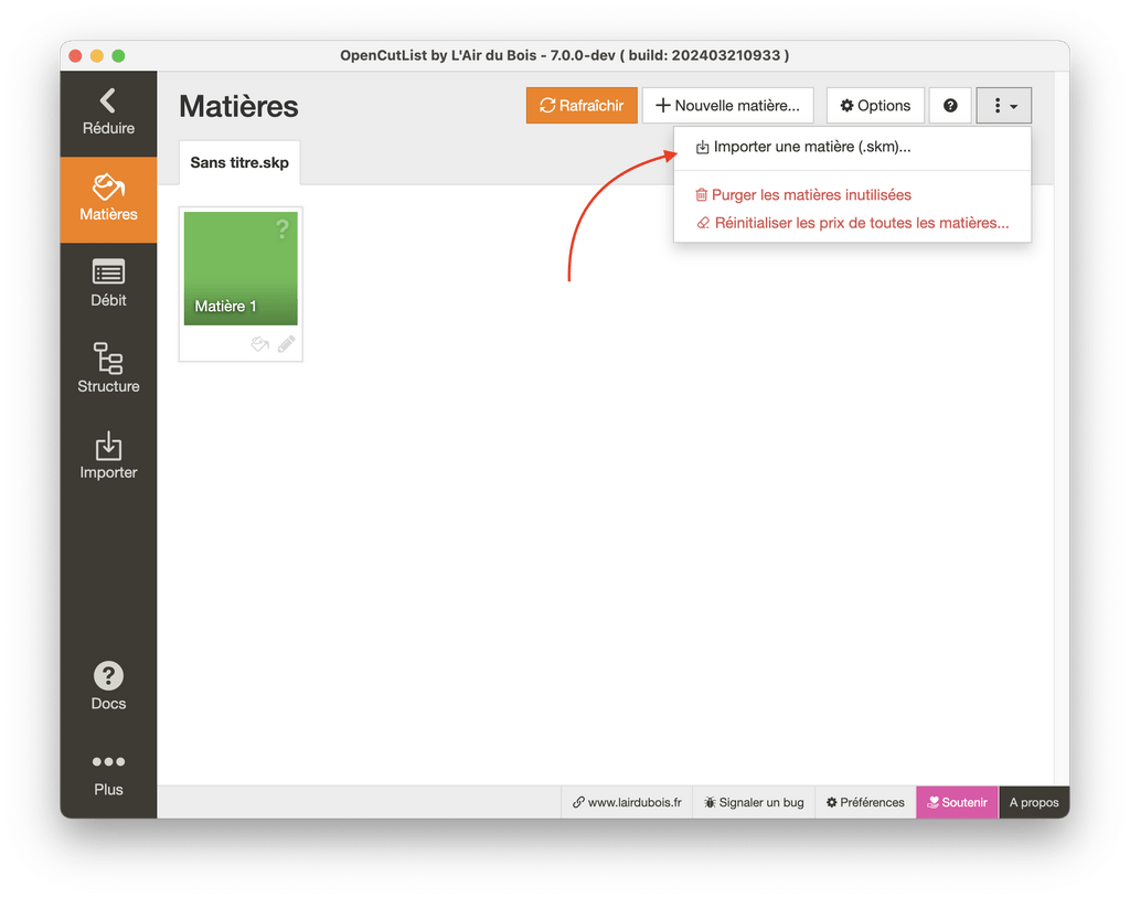

Tu peux utiliser l’action Importer une matière dans le menu « … » et aller naviguer dans les collections de SketchUp sur le disque dur. Ce sont les mêmes fichiers SKM.
Sinon la solution est de faire comme tu fais.
Il faut comprendre qu’il n’y a pas de matière spécifique à OpenCutList. Ce sont les matières du modèle. Les mêmes que l’outil Colorier natif, donc.

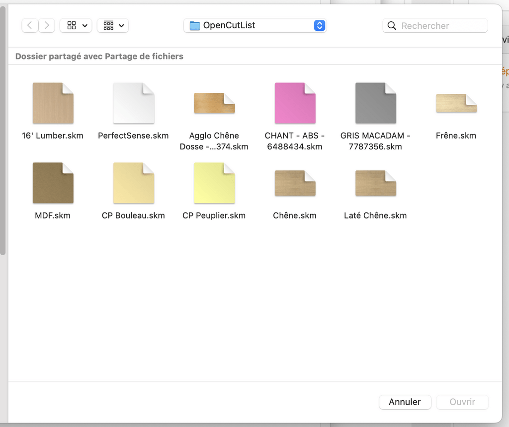

Depuis quelques version, OpenCutList enregistre le dernier dossier utilisé pour l'export / import des matières. Alors, même si tu fermes SU ou éteint l'ordi, il ré-ouvrira CE dossier.
Après, parcourir une arborescence ou parcourir l'interface d'OCL qui listerait exactement la même chose ça serait un vrai gain ?
Par ailleurs, je ne sais pas sur Windows, mais sur Mac, il suffit d'afficher l'explorateur de dossier en mode "icones" pour voir les aperçus des matières SKM.
