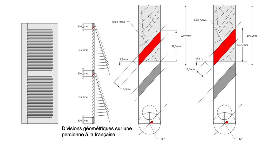

ClaudeRubio
Bonjour José, ta question m'intéresse et étant à Nice je vais poser la questions aux entreprises que je dois visiter prochainement. En attendant, j'ai trouvé cela :
patents.google...2017017353A1/fr
Il faudra prendre le temps et avoir près de soi une bonne calculatrice !
Les explications sont précises, tu y trouvera un tableau.........
Cordialement
hello José
40°, c'est pour minimiser la course (circulaire) de l'entailleuse ancienne (piqueuse).
lecoindupro.co...90946#gsc.tab=0
Dans l'absolut traditionnellement c'est le tracé spécifique ancestral qui donne 48° !😉

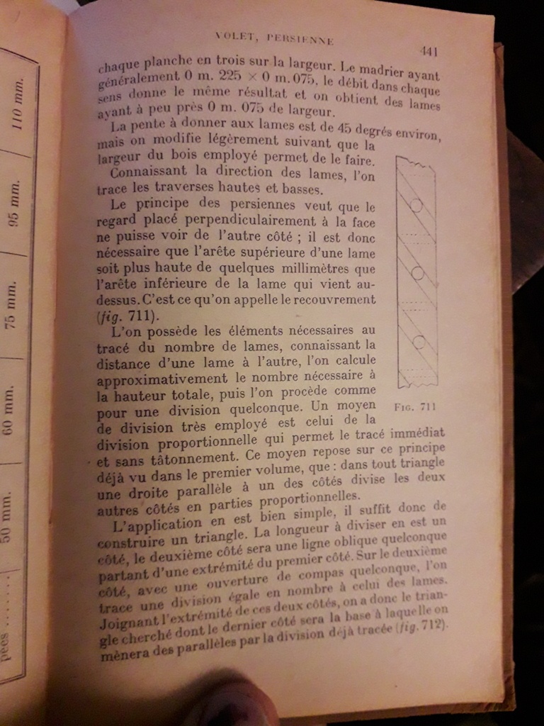

Bonjour José
de mon coté voilà ce que j'ai pu trouver dans un bouquin datant de 1945
J'ai fait une photo de la page, il évoque une inclinaison d'environ 45°
Ce serait donc en relation avec l'année d'édition de l'ouvrage !
OK je sors 😁
mais c'est exactement cela; l'année suivante l'inclinaison aurait été de 46° .
En 1990 c'est l'année du volet et non de la persienne!
CoB34
Intéressant ce traité, il garde le sens pratique de la mise en œuvre. La page mentionne principalement l'obturation de la vue quand le regard est placé perpendiculairement à la face. Ça me fait penser que l’utilité est différente, je pense notamment aux fenêtres à jalousie que l'on retrouve dans certaines régions.
