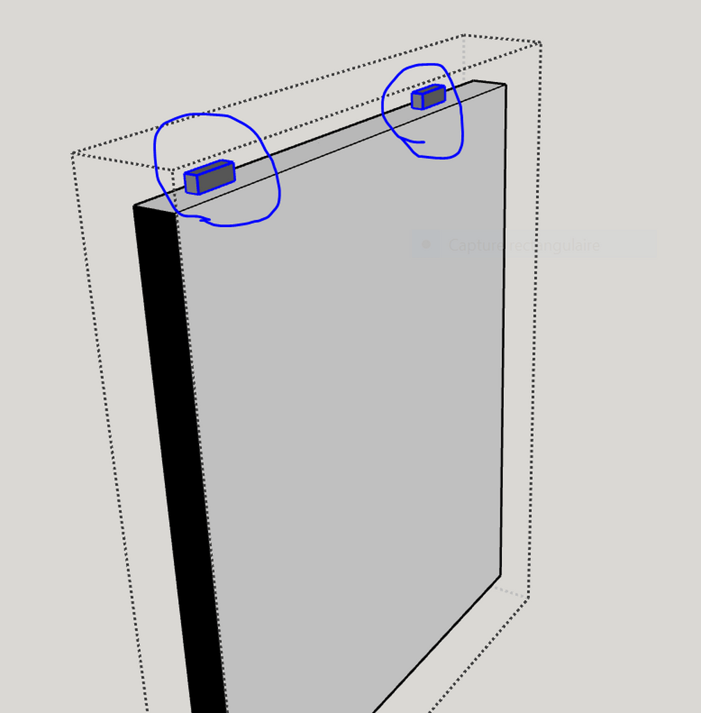

J'ai un souci avec OpenCutList.

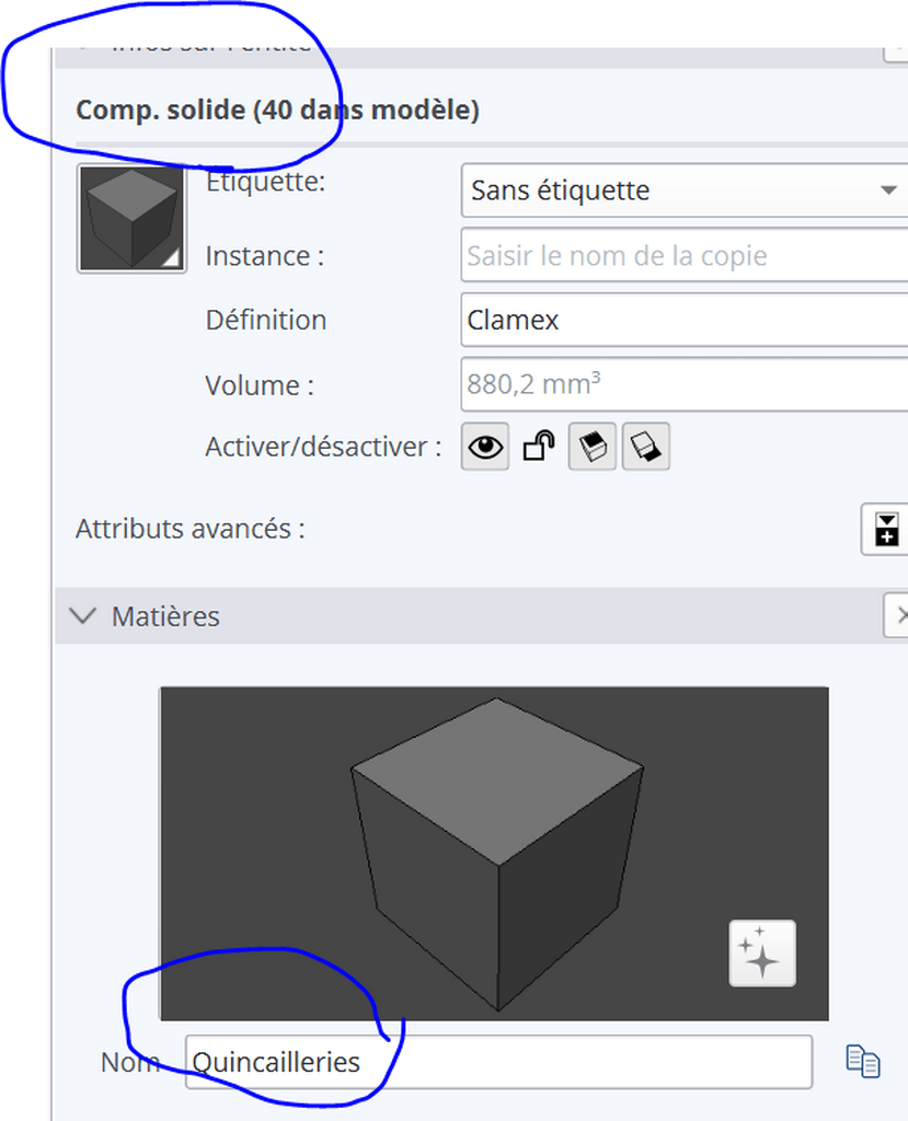

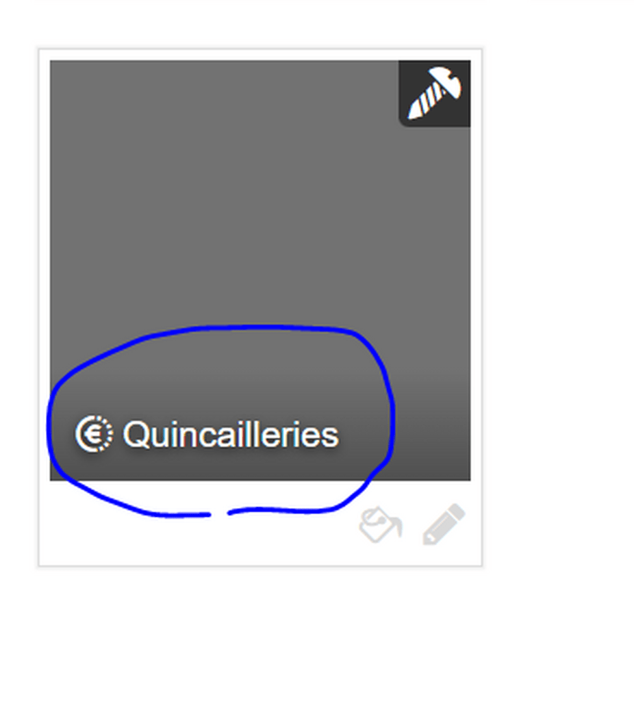

Quand je créé un composant (exemple une symbolisation clamex) dans un composant Panneau , que je lui attache la matière "type accessoire" je n'arrive pas à la voir dans mon débit .

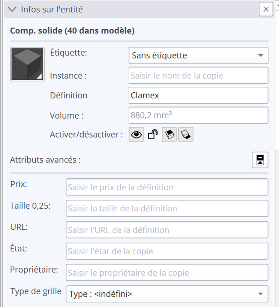

Si j'utilise l'outil "colorier les pièces de OpenCutList il me dit que ce n'est pas un composant.
Alors que dans info sur l'entité il est bien noté que c'est un composant solide.
Je suis sur SkertchUp 2025 PRO . j'ai testé avec Sketchup 2017 c'est pareil.
J'ai créé et dupliqué ce composant accessoire à l'intérieur du composant panneau.
C'est grave docteur?

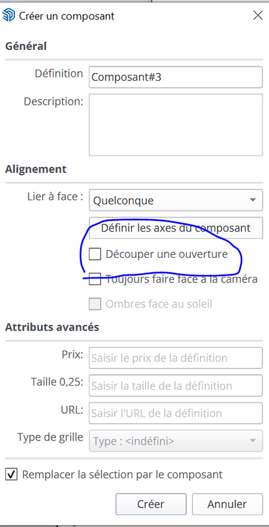

Je ne vois pas où je dois désactiver « découpe à l’ouverture »
José Das Neves
J'ai trouvé!
C'est au moment de la création du composant.
Que veux dire cela « découpe à l’ouverture »?
