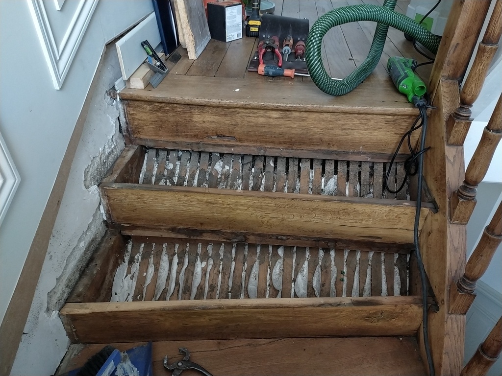

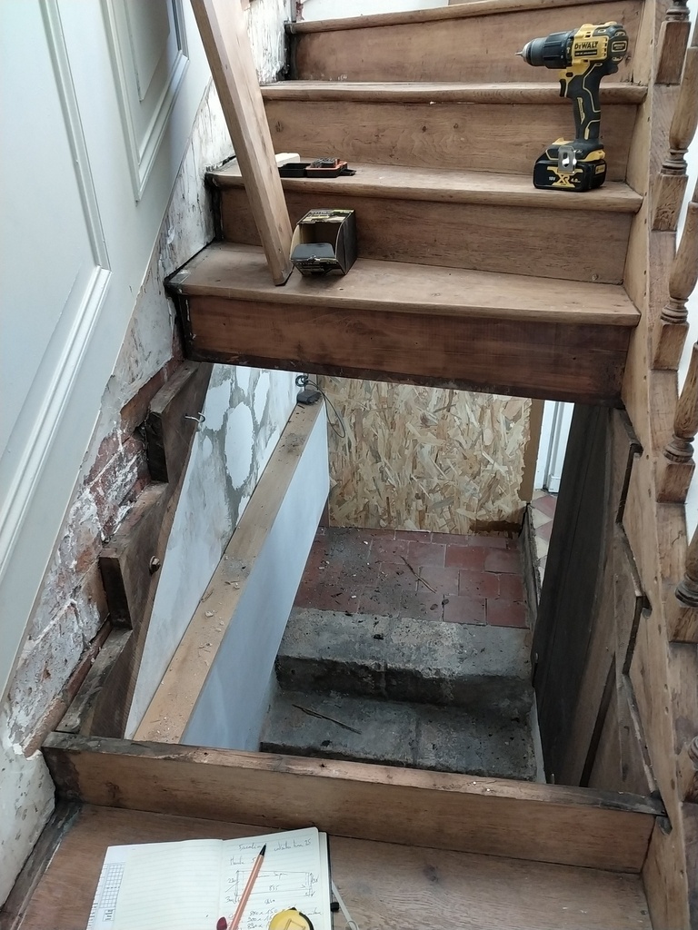

Démontage, prise de gabarits, confection de nouvelles marches, ces phases sont terminées. La phase de remontage arrive dans 10 jours.
Dans cet escalier, les marches sont posées sur la crémaillère et encastrées dans le limon. Elles étaient clouées dans le limon par le collet, dans la crémaillère par la queue de marche, et dans la contre-marche par le dessus. Pas d'assemblage à rainure entre marche et contre-marche. La liaison contre-marche/marche se fait également par le dessous en clouant à travers la contre-marche dans le champ de la marche.

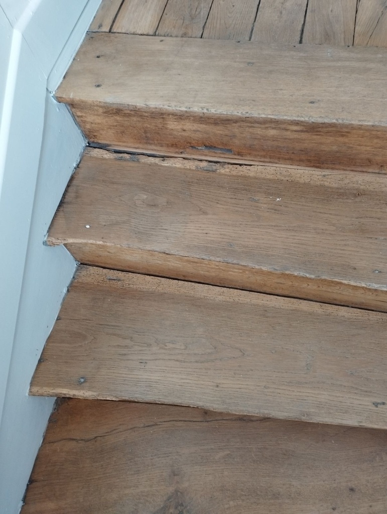

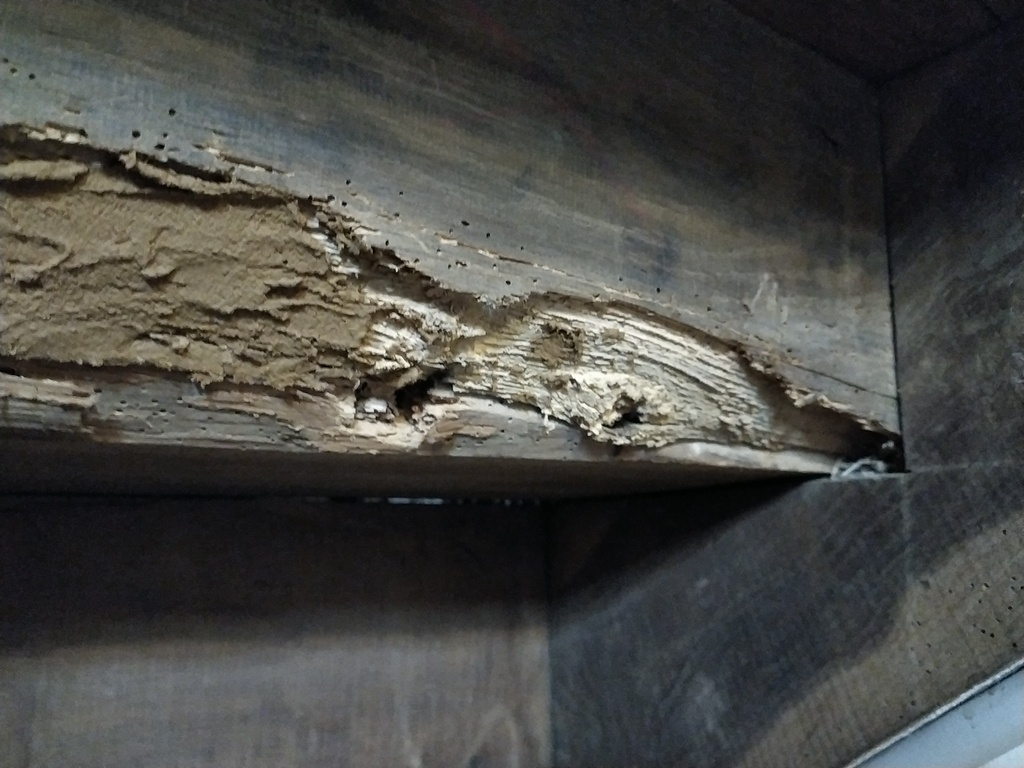

Quelques photos. Dont une qui me fait dire, que même à l'époque ou tout le monde travaillait bien, il y avait quand même quelques entorses aux règles de l'art. Les marches que j'ai dû refaire étaient constituées de beaucoup d'aubier et ce même en nez de marche.
