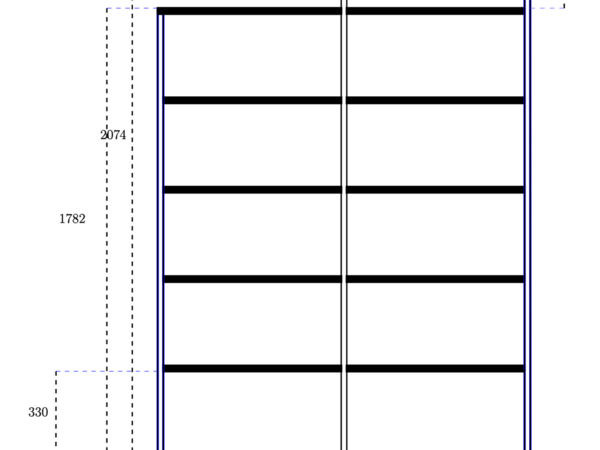

Je débute en menuiserie (en tout et pour tout : quatre nichoirs et deux caissons, assemblés soit par tourillons soit par lamellos) et me pose quelques questions concernant un projet de "bibliothèque pour BD", sachant que je souhaiterais utiliser le moins de vis possible .
Ci-dessous un plan de la bibliothèque, qui sera adossée à un mur (sous un plafond en pente).
Ne figurent pas sur le plan :
  • La profondeur des étagères : 26cm environ
  • La profondeur de chacun des trois montants : 28 cm environ
  • La première question que je me pose concerne la fixation des étagères : est-il possible de fixer les étagères en utilisant deux lamellos de chaque côté, sachant que 70 cm de BD pèsent environ 30kg ? Au sujet de l'utilisation des lamellos comme moyen d'assemblage, j'ai du mal à me retrouver dans ce que j'ai pu lire....Si cette solution n'en est pas une, je pense opter vers un encastrement de crémaillères, ce qui serait l'occasion d'utiliser une défonceuse pour la première fois.
  • La seconde question que je me pose concerne la solidité de la "structure" : je pensais utiliser des lamellos et coller l'ensemble formé des trois montants, de l'étagère la plus basse et des deux étagères du dessus. Faut-il en outre prévoir un fond ou les étagères suffiront pour la solidité de l'ensemble ?
  • J'hésite enfin s'agissant de l'épaisseur : sachant que j'opterais pour du pin (ou du contreplaqué) une épaisseur de 18mm (étagères + montants) vous paraît-elle suffisante ou dois-je aller jusqu'à 22 mm ... ou davantage ?
Je vous remercie de votre attention.

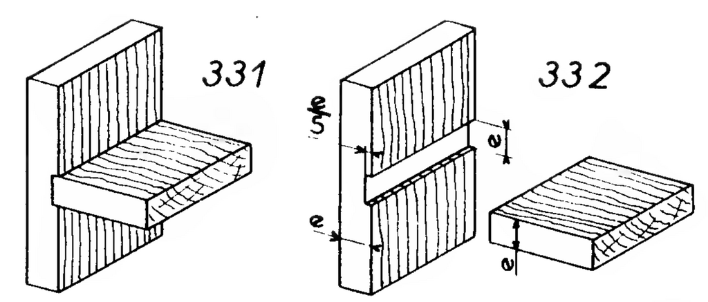

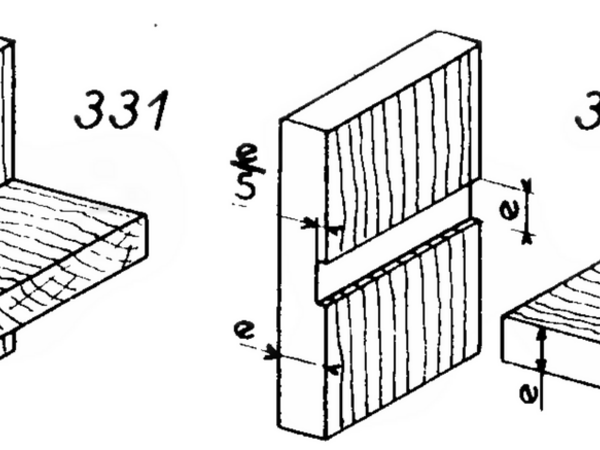

Je ferais plutôt des rainures en bois de travers (illustration de
Éventuellement une rainure arrêtée si tu ne veux pas qu’elle soit visible depuis la façade.
C’est peut-être un peu juste en 18 mm. Tu peux utiliser ce simulateur : woodbin.com/calcs/sagulator/ . En 22 mm c’est peu être plus sûr.
Dans tous les cas, il faut un contreventement, soit avec un fond, soit avec une bonne fixation murale.

Tu peux mettre tes montants cote-cote et éviter toute erreur d'alignement. Un gabarit pour guider la défonceuse bien fixé qui dispose d'une butée d'équerre s'appuyant sur le chant, et puis une fraise droite.
Tente sur une chute pour te rassurer.

Atelier Eustache +1, c'est très facile à réaliser.

...La butée c'est pour ne pas rainurer sur toute la largeur, c'est ça ? ? .... Et je vais effectivement me faire la main sur des chutes !!
Une dernière question : parmi les conseils qui m'ont été donnés, j'ai retenu celui d'un quatrième montant pour passer de deux étagères de 70 cm à trois étagères de 47 cm (environ). Comme je vais me tourner vers du MDF, qui ploie facilement, ai-je lu, c'est ok ... mais si j'avais choisi du contreplaqué (de 22) pour les étagères, penses-tu qu'il aurait supporté une longueur de 70 cm ?
bernardfroget Genre comme ça : youtube.com/wa...h?v=RjjY6NnKCMY La butée sert à être d'équerre. Mais si tu veux faire des rainures arrêtées, tu peux aussi.

  • Pour les crémaillères tu en as des toutes faites, c'est pas excessif, ça vaut pas nécessairement le coût/coup de les faire soi-même (sauf si tu veux essayer, à toi de voir).
  • Les lamelles sont tout à fait viable pour de l'assemblage, mais il ne faut pas en attendre une résistance mécanique, ca va dépendre de la conception de ton assemblage (les voir comme des guides plutôt qu'un tenon).
  • C'est ton schéma ci-dessus ? Si tu veux "juste" monter le tout avec des lamelles il va falloir prévoir un fond. J'ai quand même un doute avec des grosses BD.
  • Pour l'épaisseur : opter pour du 22mm minimum, à mon sens pas de pin et pas de cp dans des épaisseurs <= à 18mm (mais il y a des possibilités de tricher avec les limites).
PS : il y a pas mal de biblio dans les créations et dans les plans ;)
Ex prix crémaillère
Effectivement il faut absolument contreventer (empêcher que ça se barre sur les côtés) un fond cloué sur les montants et quelques étagères rigidifiera tout ça.
Pour ce qui est des lamellos ce ne sont pas des pièces structurelles ça ne sert qu'au positionnement des pièces (éviter qu'elle bougent au collage, garantir l'alignement) il te faut autre chose pour renforcer l'assemblage (rainure et encastrement, tourillons...).
Et pareil que Bingo 22mm c'est plus secure pour de la bd

Je retiens donc que fixer les étagères avec des lamellos vous paraît possible à condition de mettre un fond et de pousser l'épaisseur jusqu'à 22mmm.
Bonne soirée
Les lamellos seuls non. Au moins de la colle mais pas juste des lamellos

bernardfroget, êtes-vous sûr d'avoir bien lu ? C'est possible dans l'absolu, mais est-ce recommandable avec des charges importantes ? On parle de plusieurs kilogrammes de bandes dessinées et de livres !
Comme Erebor ou DînerChocolat racmterrof l'ont suggéré, pensez à utiliser du rainurage, des tourillons ou d'autres éléments qui vont permettre une meilleure résistance.
J'ajouterai a ça que les lamellos ne sont au final que de la fibre de bois qui tient avec de la colle dont aucune intégrité structurelle j'y suspendrai pas de poids personnellement.
