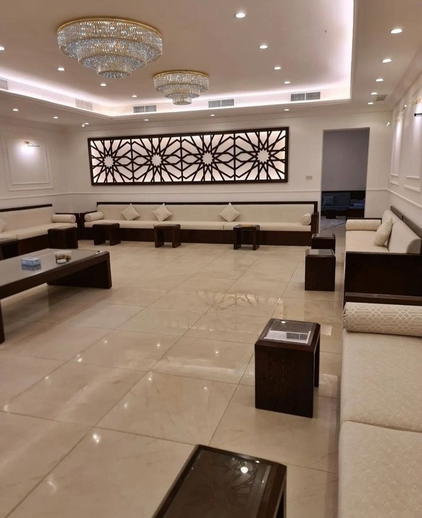

Je sollicite votre aide s'il vous plait, car je souhaiterais rénover les façades de mes banquettes en bois, pour cela j'ai des planches de pin brut que je souhaiterais colorer/teinter, pour avoir un aspect chocolat noir/wengé avec un effet laqué.
J'ai acheté du vernis v33 wengé que j'ai appliqué sur l'une des surfaces de mes planches, mais le résultat est très loin de ce que je souhaitais...
La coloration n'est pas uniforme en fonction du veinage du bois et la couleur ne correspond pas vraiment.
Je suis un amateur total, et je suis un peu perdu par la variété de produit. Je ne sais pas si je dois prendre de la peinture, du vernis, de l'huile, ou des sortes de liquide de teinte de bois... Je suis preneur de tout conseil :)
Ps: J'aimerais atteindre un résultat comme sur la photo

Sur la photo, on ne distingue pas très bien les surfaces, mais on dirait que la bois a été ou bien peint avec une peinture brillante ou bien laqué.
Le pin massif n'est absolument pas indiqué pour obtenir le résultat souhaité, avec une teinte quoi qu'il arrive le veinage apparaîtra aussi marqué voire plus qu'il ne l'est déjà, avec une peinture, si vous avez acheté votre bois en gsb c'est la texture qui ressortira (les couches tendres se retracteront plus fort que les autres).
Il aurait fallu prendre du contreplaqué de peuplier pour peindre, ou de bouleau pour teinter, et acheter une teinte et un vernis séparément, car un vernis teinté a peu de chances d'être aussi sombre et intense qu'une teinte seule, sur laquelle vous vernissez ensuite
